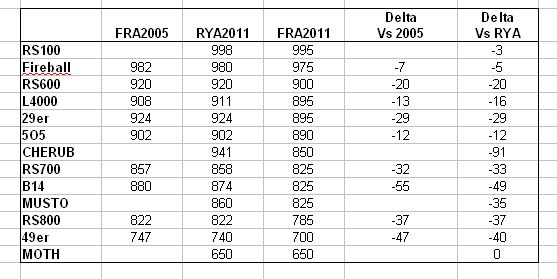

14 years 11 months ago - 14 years 11 months ago #128867 by Rémi P
Cédric F écrit:
Remi, OK suivons les Anglais... Ceux de la RYA... On va vraiment rigoler... On verra si cela relance le Cherub et si cela développe encore plus le moth à foil. Remarque tout le monde sera hors temps ;D
Encore une fois n'ignorons pas tous le travail qui a été fait depuis 4 ans !!!!
Loin de moi (qui arrive) l'idée d'ignorer le travail fait depuis 4 ans ;)
Donc j'ai cherché à regrouper quelques données
On a donc le rating FFV de 2005, celui du RYA, et l'actuel FFV
J'ai rajouté les delta, et l'on voit :
Entre les rating ffv 2005-2011 : Deux conclusions
1> Les deux bateaux qui se sont fait le plus pénaliser sont ... le B14 ;rolleyes; et le 49er
2> Tous les skiffs (à part le L4K) ont été très pénalisé par rapport aux tradi.
Entre les rating UK et le FFV2011 : Deux conclusions
1> Les skiffs sont beaucoup plus pénalisés en France qu'en UK
2> Les plus pénalisés sont Cherub (91pts) , B14 (49pts) , 49er (40pts) , RS800 (37pts) , Musto (35pts)
Bref, si l'on fait un "sanity check" face à face , on va avoir systématiquement une réponse type ... çà dépend des conditions (exemple 5O5 vs L4K)
Pour ce qui est du B14, les brit ne l'on peut être pas bougé depuis longtemps, mais il me semble que côté Français il a déjà pas mal pris ;rolleyes;
Pour ce qui est des limites du calcul théorique, je suis partiellement d'accord, mais entre un calcul imparfait, et le pif complet style "il gagnent trop facilement", je préfère au moins établir quelques données.
Maintenant si les 29er de La Baule gagnent ... c'est ptet aussi parcequ'ils sont bons et s'entrainent sérieusement ;)
Je rejoins finalement Frédéric, en simplifiant un max :
L4K = 29er = Cherub = RS600 = 505 = 900 (+/-5)
B14 = RS700 = MUSTO = 825
Ca fait au moins deux grosses classes qui naviguent en temps réel
Quand aux foilers ... ç'est impossible d'avoir un rating cohérent sur une plage 5kts à 25kts de vent
Last edit: 14 years 11 months ago by Rémi P.

14 years 11 months ago - 14 years 11 months ago #128871 by Rémi P
Pour le Cherub ... c'est surprenant les écarts :o , en fait j'en sais rien :-X
Le seul que j'ai vu naviguer ;rolleyes; c'est sur le parking du YCT ;D
Vu le bestiau, le tout doit être de savoir si on prend en compte le temps passé à redresser le bateau ;D
anonyme écrit:
Pour le 505 il cape mieux au prés et va un peu plus vite quel que soit le vent et descend bcp plus au portant avec ces 30m2 de spi symétrique vs les 18m2 du 4000...
C'est le souvenir que j'en avais ... les 10pts d'écart de la jauge anglaise me paraissaient largement justifiés (surtout avec les dernières évolutions du 5O5 : bome carbone, centrage des masses, spi large etc etc ...)
Comme je l'écrivais dans l'évolution Francaise, il me semble que les skiffs se sont fait beaucoup pénaliser ;rolleyes;

14 years 11 months ago #128889 by cadre
olivier L écrit:
Or un mât carbone, c'est pas des foils.. donc l'évolution chiffrée sera certainement minime ?
apparemment c'est 20 point de rating le mat carbone, soit 1mn30 par heure.
a ce tarif la je met un mat alu sur notre nouveau B14 et je peu t'assurer qu'on sera pas perdant 8)
olivier L écrit:
(ou en tout cas largement inférieure à la différence de potentiel sportif humain que tu as avec le reste de la flotte.. donc ta première place devrait être sauvegardée ! ;) )
ce n'est pas pour moi que je me bat mais parce ce que cela me parait être une injustice.
et un peu aussi pour les autres B14 parce que cela veut dire que l'on nie leur progression, alors qu'elle est bien réel.
il suffit de voir les résultats de Rémi P à Hourtin, qui est visiblement un régatier expérimenté, et qui dans le petit temps n'a pas trouvé, en 4 jours, la façon de faire avancer le bateau.
c'est un bateau difficile, et j'invite qui veux a m'équiper dans du 15 kts de vent (conditions faciles) pour s'en rendre compte. tous ceux qui sont passé a bord en sont ressortis différents.(le groove n'étant pas facile a atteindre ;D ).
