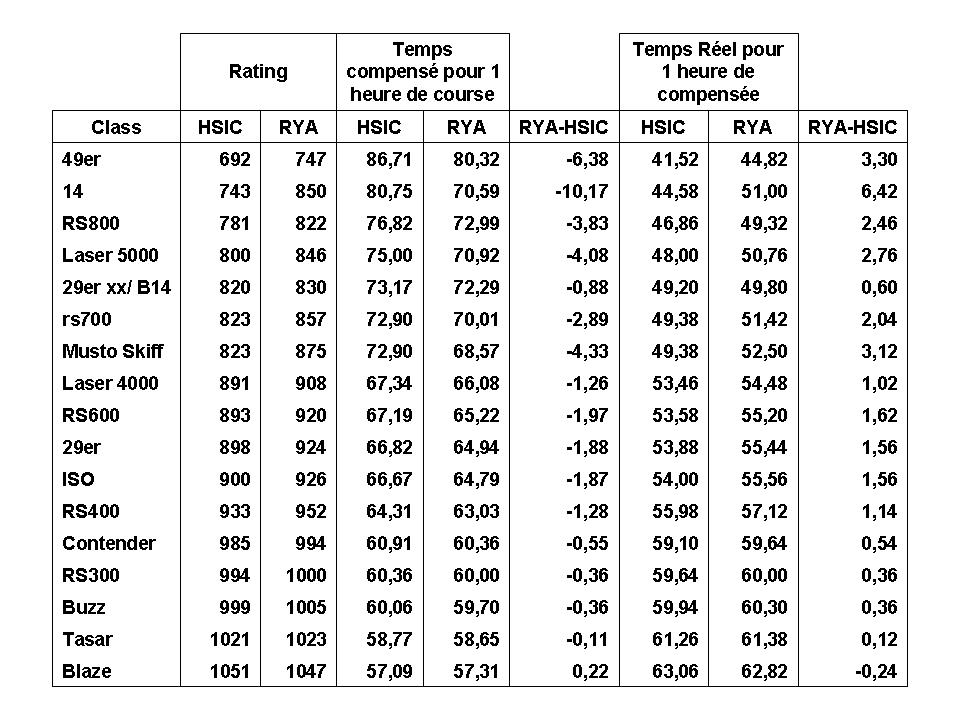

20 years 5 days ago #50487 by erica
Et puis je suis faché car dans ton calcul tu ne mets pas le TASAR ;D ;D
Tu réclames ou tu la fermes.
20 years 5 days ago #50489 by La Marmotte
En fait le calcul dépend de ce que tu veux mettre en évidence , mon calcul permettait d'évaluer pour chaque bateau la différence entre les 2 ratings sur 1 heure de course ;)
Comme c'est Vendredi angel4;, j'ai refait le tableau avec les 2 calculs... j'ai même rajouté le tasar junky1;
20 years 5 days ago #50495 by Cédric F
Merci pour ces tableaux qui devraient également permettre à chacun de voir sur une heure de course combien on doit de temps à ses petits concurents et vice et versa.. Je vois que je ne suis pas le seul à avoir fait chauffer la caculette depuis hier soir. Etant donné mes prédispositions peu naturelles naturelles poour les calculs, il faut vraiment que le sujet m'intéresse... Merci à ceux qui y participent également.
Plusieurs remarques :
Effectivement, les ratings HISC sont stretchés ce qui intuitivement quand on observe une régate de skiff et une régate tout court n'est pas forcément une mauvaise chose.
Il se distingue dans les ratings HISC trois types de bateaux : un premier groupe (49er, I 14, RS 800, 5000) une deuxième (B14, 29er XX, RS 700, Musto etc...) et un dernier (Laser 4000, ISO, 29er...). A peu de choses près (I&e le 14 Pieds) les deux tables sont d'accords sur l'ordre de classement des bateaux (comme nous le sommes d'ailleurs). La progression des tables RYA est plus linéaire et progressive que la table HISC qui est beaucoup moins progressive et distingue donc ces 3 paquets.
Mais à l'intérieur de ces paquets, les différences de temps rendus entre bateaux du même groupe me semblent beaucoup plus juste que dans les tables de la RYA. Par exemple, sur la fameuse confrontation ISO-4000 (sur laquelle, nous avons vraiment 10 ans de données en France) la table HISC met l'ISO beaucoup plus proche du 4000 que la RYA, ce qui sincèrement me semble correspondre à ce que j'ai vu. Cela s'explique peut être aussi par le niveau élevé des gars qui apparaissent dans les résultats de Hayling Island là où on aurait une tendance plus moyenne avec la RYA.
Je ne sais pas du tout ce que cela vaut mais j'aurais tendance à dire qu'il pourrait être intéressant de garder les ratings RYA (sans stretcher) mais en les corrigeant de manière à avoir dans la table "breizhskiff" les mêmes écarts rendus ou donnés que dans la table HISC. En prenant comme référence les bateaux de chaque groupe dont les bateaux sont les plus "certains" : laser 4000, RS 700, R,S 800, Laser 5000.
L'ISO, si je me souviens de mes calculs serait sans doute aux alentours de 916 au lieu de 926 pour un 4000 à 908, le XX à 852 pour un RS 700 à 856 et le 14 Pieds à 784 pour un RS 800 à 822.
Le mieux serait de projeter ces intuitions sur les résultats d'une régate breizhskiff. Mais celle de Carnac de cette année ne me semble pas représentative du tout. Il faudrait retrouver ceux d'Hourtin 2005 : vent moyen et pétole, bcp de type de bateaux avec des bons et en forme.
Il pourrait être super intéressant de faire un tableau pour voir sur une heure de course combien chaque bateau vaut par rapport à son prédesseur en minutes ou secondes rendues ou données.

20 years 4 days ago #50505 by Cédric F
Il est évident que sur un parcours de type banane, les coefficients ont moins d'importance : la tactique, les manoeuvres... font perdre plus de secondes (qui font des minutes à force de répétition) que sur un raid pour lequel le coefficient est important. Ceci dit nous avons aussi une petite expérience de raid sur des régates breizhskiff ; cela a permis de mesurer la vitesse réelle des bateaux...
Le postulat de départ est donc bien pour moi de trouver notre propre consensus, notre propre système qui soit accepté par l'ensemble des coureurs. Cela renforcera du même coup notre crédibilité vis à vis de l'extérieur et illustrera aussi d'une certaine manière l'ambiance qui doit être celle de breizhskiff, sportive, conviviale et bon esprit. Du coup, au bout d'un moment il faut bien parler chiffre, valeur et temps rendu ou donné (même si ça me gonfle de calculer). et je pense sans trop provoquer et en toute objectivité que celui qui trouve par exemple normal le rating du I 14 des tables de la RYA est un "escroc" ! ;D Et quand bien même, cela peut être compensé par le fait que ceux qui naviguent en I 14 sont sûrement de meilleurs régatiers que les autres, je ne pense pas non plus qu'il faille se dire à quoi modifier puisque cela ne changera pas grand chose au résultat final.
Concernant les RS 700 et 800, je crois sincèrement que leur rating respectif sont corrects... Les résultats de Carnac montrent surtout que ces bateaux mais on le savait ne sont pas à l'aise dans le petit temps (ça on l'accepte) mais surtout que ceux qui naviguent dessus ne sont pas bons du tout, ou en tout cas à des années lumières des meilleurs Anglais de ces deux séries. J'en veux pour preuve que les meilleurs résultats sur des régates breizhskiff fait par des RS 700 correspondent à des régatent de médium où les différences de tactique, de manoeuvvre sont un peu lissées. Encore une fois objectivement essayons de nous entendre sur un potentiel intrinsèque de vitesse des bateaux mais pas de mesurer le niveau des équipages français.
Concernant l'influence des designs : prenons le cas du I 14 : la différence de vitesse entre un bateau de 1996 et un bateau comme celui de Benji est largement inférieure à la différence entre un rating HISC de 14 Pieds et un RS 800 ou un Laser 5000. Je faisais référence à Hourtin 2005 où Benji et Ducaillou ont gagné sur un bateau similaire à celui de Yabriliz avec un rating RYA de I 14 actuel. Ils gagnent toutes les manches en réel et en compensé... Je suis persuadé que cette régate serait intéressante à décrypter. Si le club d'Hourtin nous lit, peut-il m'envoyer les résultats détaillés réels et compensés de chaque manche ?
Concernant le cas ISO et Laser 4000. Certains prétendent (dans les deux cas) que ces deux bateaux marchent intrinsèquement à la même vitesse et demandaient qu'ils aient le même rating. Je n'en fais pas partie... Je pense objectivement que le 4000 va plus vite, mais que la différence RYA est un peu exagérée alors que celle HISC me semble juste : en gros dans le premier cas, sur une heure, le Laser 4000 rend une bonne minute alors que dans le système HISC, le 4000 rend environ trente secondes. La différence est minime : trois virement et deux empannages loupés et la différence est annulée. Je ne parle même pas de tactique. Pour autant doit-on laisser ce système ou aller vers une petite correction qui objectivement s'impose ? Perso, je vote la correction tout en sachant que ce n'est pas ce qui me mettra devant Ducaillou s'il est en ISO...

19 years 11 months ago #51394 by Cédric F
Bon je reviens sur ce sujet avec une perspective beaucoup plus pragmatique et avec l'idée de proposer un système qui soit accepté par la grande majorité de ceux qui régateront à ces épreuves.
D'une part, il va falloir décider ce que seront les ratings que nous utiliserons à Granville puis à Hourtin.
En gros, il y a trois solutions :
-la première consiste à garder le statu quo.
-La seconde consiste à essayer d'appliquer les ratings du club de Hayling Island qui semblent une bonne alternative à ceux de la FFV et à ceux de la RYA.
-La troisième consiste à améliorer les ratings FFV/RYA sur les quelques bateaux qui posent problèmes ( principalement le I 14, le Musto skiff) et peut être à recaler l'ISO et le 29er par rapport au 4000 comme cela est fait dans le stables HISC.
Qu'en pensez-vous ?
Personnellement j'hésite entre utiliser les tables HISC qui me semblent intéressantes et à recadrer les tables actuelles de la RYA avec les valeurs que j'ai proposées plus haut.
Si l'on choisit de naviguer avec les tables HISC, quelqu'un peut-il me trouver les ratings des bateaux HISC qui me manquent : FD, Contender, Spice, Cherub, Moth inter pour que je les fasse parvenir à Granville.
Merci de donner votre avis

19 years 11 months ago #51419 by erica
Dans mes tabelles du HISC j'ai les coef. suivant pour les bateaux qui te manquent :
FD 842
Contender 985
Spice 905
Int moth foils 821
Int moth 836
jusque là pas de problèmes.
Par contre ça coince quand je vois que le Cherub a un coef de 1030 >:( ;D
19 years 11 months ago #51456 by Cédric F
Merci Erica.
Surpris par le Contender par rapport au RS 600... Et par les Moths non foiler.
Pour le coeff du Cherub, sachant qu'il est à 975 dans le RYA mais qu'il est déjà super avantageux, peut-on en déduire une valeur nouvelle en HISC ?
