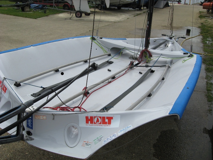

bon ben je vais me lancer. Je viens de recevoir qqs image du bateau qui m'a l'air sain.

Salut,
De loin il a l'air pas mal! quel est son numéro de voile?
Après, il a l'air mouillé sur la photo, ça donne toujours l'impression que ça brille...
Il faudra retendre nettement les sangles de rappel (je me demande comment ils faisaient avec ça!). Tu peux virer les élastiques avant des sangles, et tendre à donf' ceux de l'arrière.
De même, pas de footstrap? Ou ils ont été retirés pour le lavage?
Il semble lui manquer quelques améliorations autorisées par l'ISAF (drisse de spi hors du mât, demi balles de tennis sous les winchs de l'écoute de spi, ...).
Va voir dans les documents du site, tu y trouveras le guide détaillant tout ça...

17 years 5 months ago #92344 by dimi
Replied by dimi on topic Re:se lancer en 29er
la voile est no 690.
Le proprietaire me dit qu'il doit donc avoir 4-5 ans, il l'a achete lui meme d'occasion.
