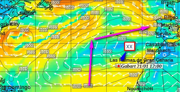

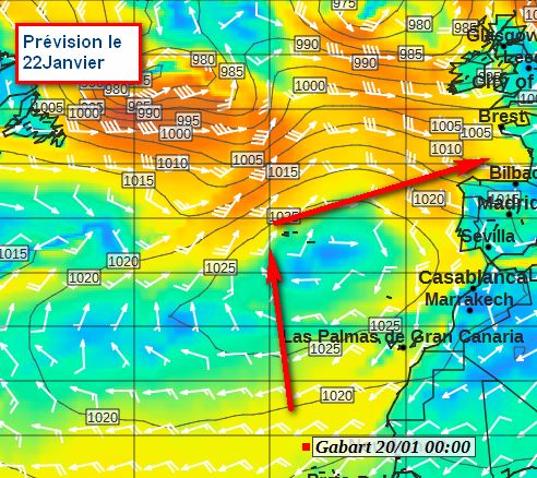

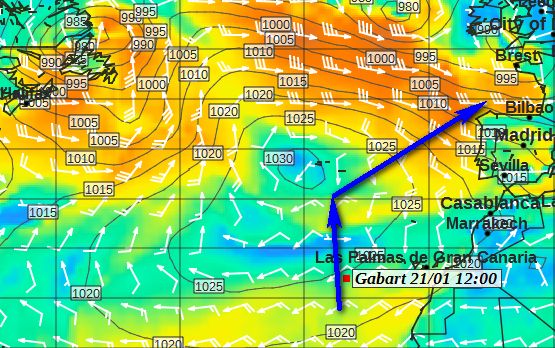

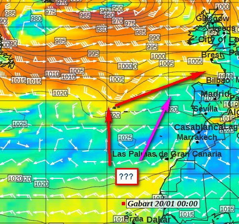

Pour la suite on commence à avoir quelques idées de ce qui attend François Gabart à la fin de la semaine lorsqu'il s'approchera des acores.
Jusqu'au 20 Janvier, on a une dorsale qui barre la route obligeant à une traversée aléatoire.
Cependant pour le 21 Janvier avec le passage de 2 dépressions plus au nord, l'anticyclone semble se réorganiser en une HP circulaire, qui ne laisse plus qu'une option de passage.
Last edit: 13 years 8 months ago by Rémi P.

Soit il continue sur l'orthodromie, vers 17°W ce qui est le chemin optimum si l'anticyclone des acores se positionne à l'Ouest des Acores (30°W)
Situation prévue le 21/01 à midi
Par contre s'il choisit cette option, et que l'Anticyclone se décale suite à l'arrivé d'une dépression à l'Ouest, il se retrouve face à la HP, alors qu'un challenger qui aurait pris par l'Ouest vers 30W peut contourner l'anticyclone et lui griller la priorité.
Situation prévue le 23/01 à minuit

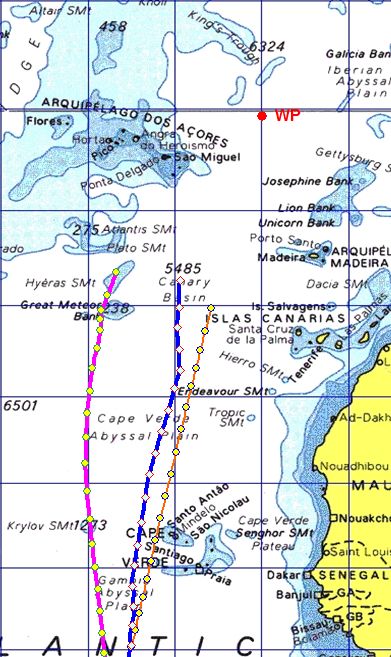

Inversement, s'il choisit le contour vers l'Ouest, un challenger peut essayer de passer à l'Est et réussir.
Choix entre la route bleu et la route violette sur la première carte.
Pour le moment, la prise de décision n'est pas encore d'actualité mais à partir du cap vert, il faudra commencer à choisir, c'est à dire vers Samedi Matin (le 19/01).
Donc rien n'est joué effectivement tant que la situation aux Acores est instable comme pour la prev. actuelle.
