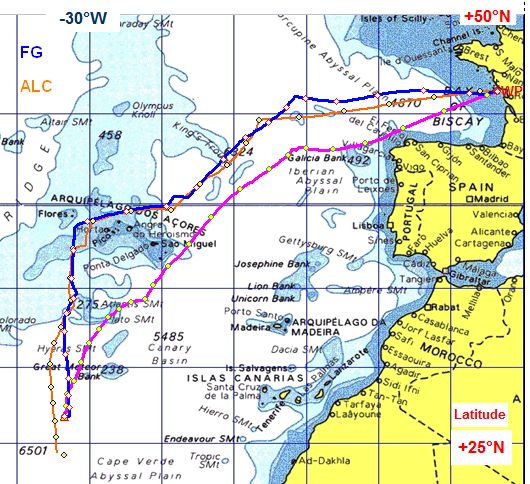

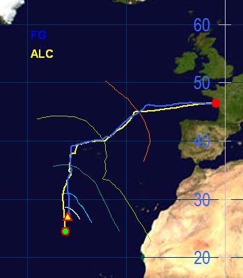

J'ai refais les routages ce matin, car il semble que la haute pression qui barre la route de François Gabart va nous refaire un "coup de l'élastique".
Avec les derniers Grib (Minuit), et sur la base du classement de 0700TU où FG dispose toujours de 12 heures d'avance sur ALC
Tableau Ecarts Leaders
Le routage jusqu'à l'arrivée nous donne des routes assez similaires pour les deux leaders
Par contre François Gabart va "percuter" deux zones de molles (ce matin et le 23/01), qui seront beaucoup plus atténuées pour Armel Le Cléac'h
Donc si l'on compare les tableaux de marche avec la même polaire théorique , François arriverait Samedi vers 23 heures, et Armel vers 3h22.
Routage Gabart
Routage Cléac'h
Voilà donc de quoi mettre un peu de suspens pour la fin de la course, même si il parait difficile pour Armel avec cett MTO de créer un décalage propre à lui permettre de dépasser François.
D'autre part cette édition du Vendée Globe pourrait ainsi battre aussi le record du plus petit écart entre les deux leaders.
Je sens aussi que certains vont nous faire monter la mayonnaise ;D
Par contre espérons qu'ils seront un peu plus lent, sur la fin, pour arriver le dimanche matin de jour pour avoir de belle images ;)
