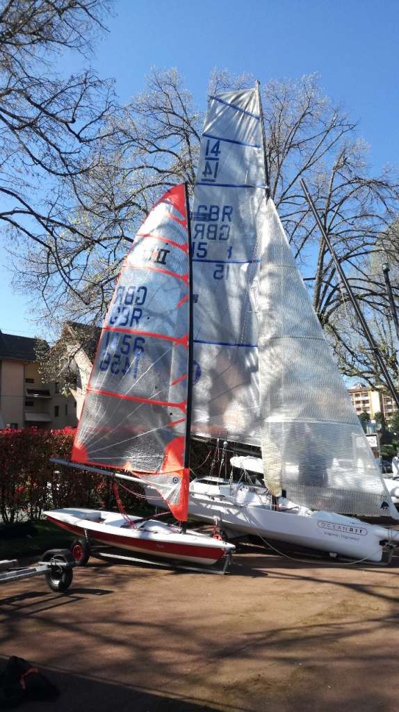

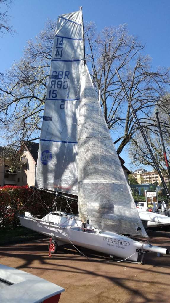

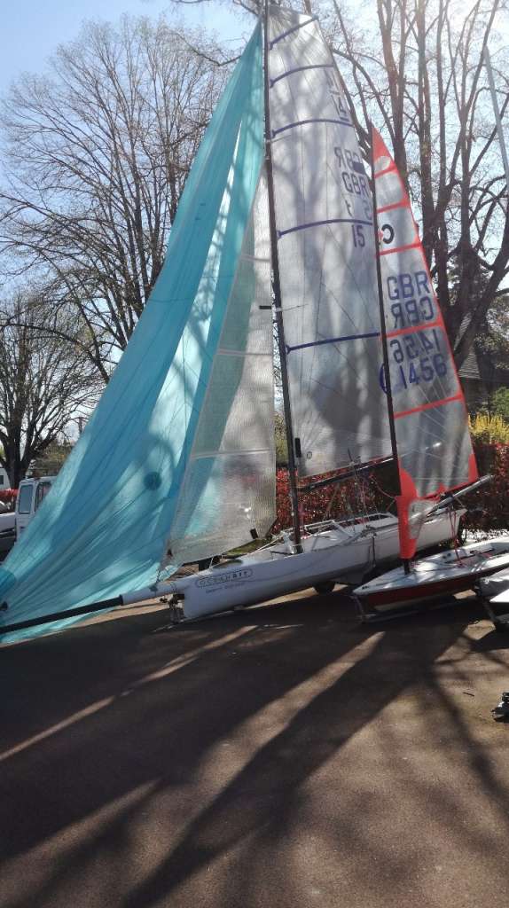

Samedi, un petit I14 a découvert le lac Léman en compagnie de son grand frère le byte CII. Petit clin d’œil à l'ancien propriétaire qui se reconnaîtra ;-)
Très peu de vent donc plus de temps à gréer qu'à naviguer (rien de bien exceptionnel quoi)
Une vidéo devrait suivre incessamment sous peu

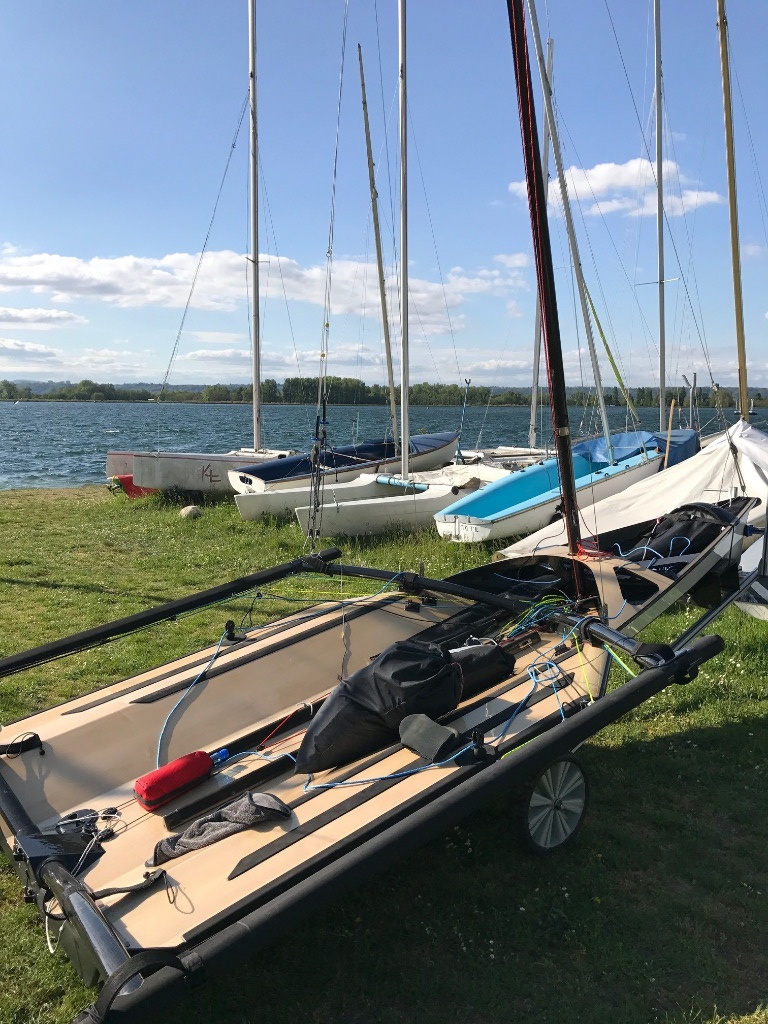

Sortie en buzz le matin,qui navigue moins en raison de l'arrivée d'une petite tête à la maison.
Et puis cet après-midi, première sortie du Blaze (ex-Gaston) pendant une heure trente.
Bon j'ai pris mon temps avant car je l'ai reconditionné en mode "basique" (comprendre suppression du trap et retour des sangles de rappel).
Comment dire... ça avance. Vent de 9/12 plutôt régulier et très petite houle. J'ai tenté de naviguer propre au départ mais impossible de le tenir à plat au près, donc j'ai lâché le morceau et fait du travers après pendant 30 minutes histoire de voir comment les mouvements de corps et de barre influaient sur son comportement.
Tentative de sortie de spi, mais écoute emmêlée à la sortie du spi alors que le circuit me paraissait clair à terre.
Bref, une grosse marge de progression ici aussi surtout lorsque l'on sent qu'il veut aller planer (étrave qui émerge et ca commence à siffler) mais impossible de le maintenir à plat. En gros de bonnes sensations, une grosse fatigue aussi et une envie d'y retourner !
