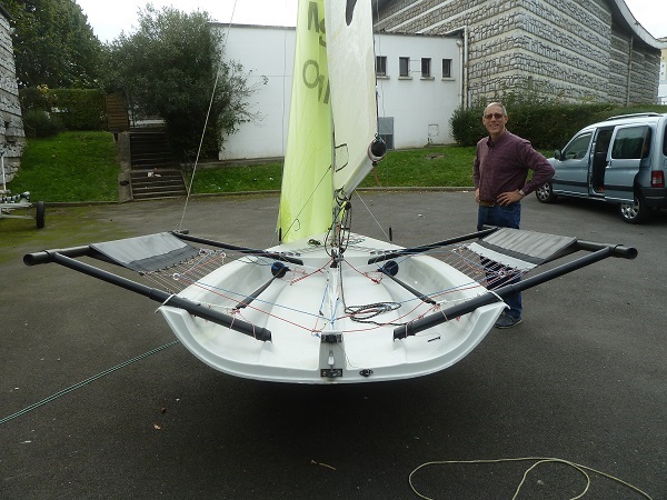

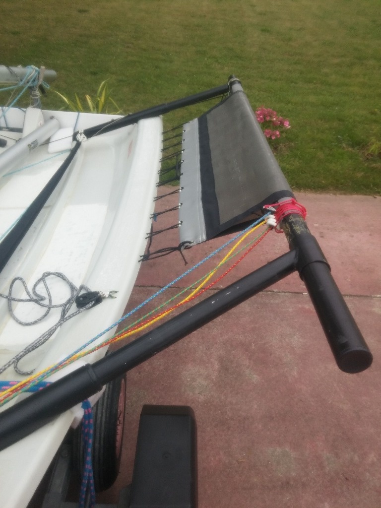

Déjà j'ai identifié une partie de mon incapacité à le tenir à plat, il me semble que mes échelles ne sont pas assez sorties d'autant que je ne suis pas lourd. Il doit rester encore un trou. Ahah :)

bapt14 wrote: Déjà j'ai identifié une partie de mon incapacité à le tenir à plat, il me semble que mes échelles ne sont pas assez sorties d'autant que je ne suis pas lourd. Il doit rester encore un trou. Ahah :)
effectivement, vu la photo, je pense que tu peux encore allonger... il y a trois trous avec celui que j'ai rajouté pour le réglage au trapéze...
A L'origine seulement deux... le premier pour les poids lourds... et le second pour les poids plumes...
Echelles sorties à fond ça donne ça.... soit 15cm de bras de levier en plus sur chaque bord...
