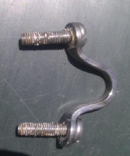

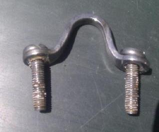

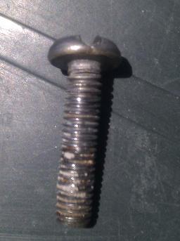

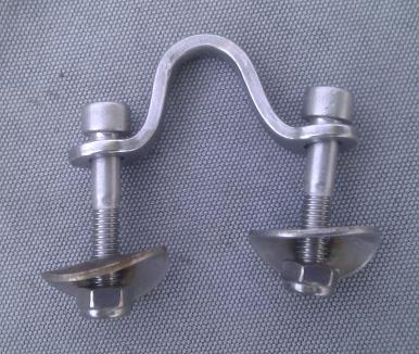

15 years 4 months ago - 15 years 4 months ago #122193 by cadre
Replied by cadre on topic Re: [B14] Classe française
verifier vos attaches de hauban.

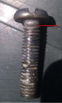

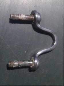

suite a la rupture de ce WE de l'une des notre je les ai changer et j'ai donc trouvé pourquoi cela avait cassé en regardant l'état de celui qui n'a pas cassé mais qui était sur le point de le faire.
les conditions: vent irrégulier avec un vent instantané maxi enregistré a 34 noeuds. mer platte.
le pontet se déforme suite aux efforts importants subit, entrainant une déformation des têtes de vis (pourtant du 6 mm). ses dernières se fissurent au raz de la tête et cassent (voir au niveau du trait rouge sur la photo). je vous conseille de les remplacer par des vis qui ne sont pas fileté jusqu'à la tête comme je l'ai fait, même si les votre sont en bon état.

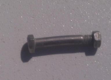

et pour finir la vis arrière du pied de mat:
une dernière chose: ce serait peu etre bien que l'un d'entre nous, parlant couramment anglais, fasse une copie de ce post pour le mettre sur le forum mondial de la classe B14. comme cela j'aurai peu etre une réponse sur le fait que le mat n'a pas cassé :o :o :o :o :o :o :o :o
