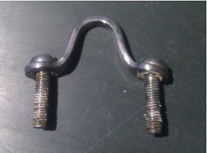

Plus sérieusement : tu dis que le pontet se déforme. Dans quel sens exactement ?
Sur le côté ? (vers l'intérieur du bateau) car le hauban ne tire pas dans l'axe des boulons ?
Si c'est le cas il me semble qu'il est préférable de plier le pontet pour qu'il soit dans l'axe du hauban, il y aura beaucoup moins d'efforts au niveau des têtes de vis ???
En tous cas c'est ce que j'ai cru comprendre suite à des pb similaires en Fire, mais les "mécanos" vont me corriger rapidement... :P

Oui, c'est le même problème en RS700 :
le pontet est bien plié pour être dans l'axe du hauban, mais du coup il n'est pas bien aligné pour le bas hauban, qui casse la pièce sous le vent au près avec du hale-bas...
Au moins c'est sous le vent que çà casse ...
14 years 3 months ago - 14 years 3 months ago #122200 by cadre
Replied by cadre on topic Re: [B14] Classe française
la deuxieme photo montre bien le sens de la déformation. (les vis sont placé tel qu'elle étaient sur le bateau).
cela travail bien dans l'axe, verticalement.

Ton nouveau pontet semble plus épais ?
14 years 3 months ago - 14 years 3 months ago #122203 by cadre
c'est le même, je l'ai redressé, c'est tout. il va certainement se déformer a nouveau et les têtes de vis aussi mais il ne devrait pas y avoir de fissures cette fois-ci. les hauban de 3.2mm (je crois) devraient casser avant les 2 vis de 6mm, si mes notions de RDM sont encore valables..... ;D

OK,
entre les photos 2 et 6 je croyais voir une différence... :-X
tu lui fais confiance ? (il a plié avant que les anciennes vis ne cassent, alors avec les nouvelles !)
PS : c'est une question innocente, pas une critique, j'essaie de comprendre... :-*
14 years 3 months ago #122206 by cadre
je pense que c'est normal qu'il se déforme vu la forme qu'il a et que les têtes de vis subissent aussi une petites déformation. maintenant le câble ne fait de 3.2mm de diamètre, donc il faut que la chaine soit cohérente. cela ne sert a rien d'avoir un maillon beaucoup plus solide que les autres.
14 years 3 months ago #122208 by Ludovic Collin
Il n'y a pas 2 câbles sur le pontet ?
14 years 3 months ago #122209 by cadre
si mais il n'a pas beaucoup de tension et il est beaucoup plus fin..

cadre écrit:
un matériau qui se déforme et qui ne revient pas à sa position d'origine au repos ca veut dire qu'il a dépassé sa limite élastique et donc ses caractéristiques mécaniques sont altérés.
C'est pas très bon..
Par contre si ton mat en carbone avait dépassé sa limite élastique il aurait explosé, donc tout va bien, il est (presque) comme neuf. ;D
le câble fait 3.2mm et les vis 6mm et en plus il y en a 2vis par câble.
On pourrait penser que les vis sont sur-dimensionnées par rapport au câble mais ce n'est pas si simple.
le câble prend de la tension pure, alors que sur les vis tu combine du cisaillement et de la flexion

14 years 3 months ago #122228 by PHYLOU
Replied by PHYLOU on topic Re: [B14] Classe française
Tu as eu raison de mettre des vis non filetées jusqu'en haut
En fait des vis de 6 entièrement filetées ont approximativement la même résistance qu'une tige de 4 pleine
Faut que je regarde sur mon bateau
Maintenant pour ce qui est des pontets ça m'étonnerais beaucoup qu'ils cèdent
Il faut aussi bien tenir en compte que sur le b14 toute la force passe par les pontets car il n'y a pas de trap ce qui explique que les b14E avaient des ridoirs bien moins conséquents que ceux que nous utilisons actuellement

14 years 3 months ago #122259 by cadre
apparemment les mustos ont le même pb.
voici des mails reçus du gourou anglais de la classe B14: barnsie
Hi Alain
You need ones without the thread in the top half so that it
has max dia where it flexes. Mustos also break them as well. I have
know a couple go in past but not experienced it.
I'll send a photo of
what we use later.
M
Hi Alain
Good news on the boat and gate.
We have sailed our boat in up to 35 knots in a sqaul and the only thing we bent was the boom, but we did replace the bolts as a caution.
