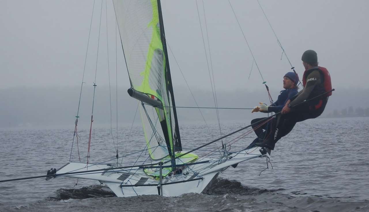

24.1 kts, mais le plan d'eau n'était pas super plat je trouve.
19 (D-one) - 22 (B14) - 24kts (49er) çà fait une grosse différence :huh:

De memoire j'avais vu 29 pour le forty. Après mango a bien été mesuré a 24 nds par Gavin.....

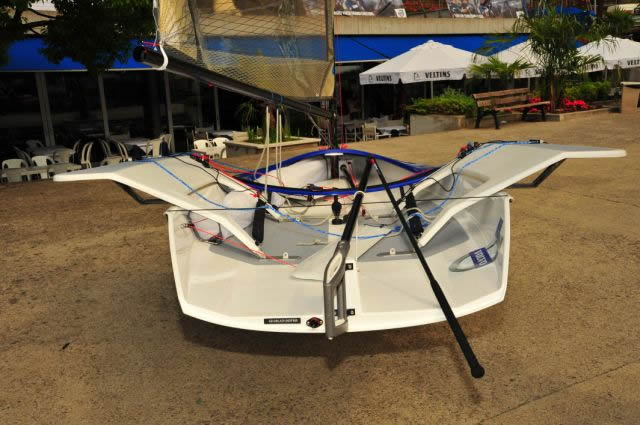

11 years 6 months ago - 11 years 6 months ago #157437 by Philippe G
Si tu aimes les baignoires avec des bancs !
Last edit: 11 years 6 months ago by Philippe G.
The following user(s) said Thank You: Cédric F, cadre
11 years 6 months ago #157440 by ggc
Replied by ggc on topic [D-One] Classe Française
Philippe G wrote: Si tu aimes les baignoires avec des bancs !
çà ressemble à ça...Devoti à copier une autre baignoire ou l'on se tient debout :evil:
