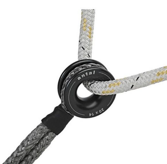

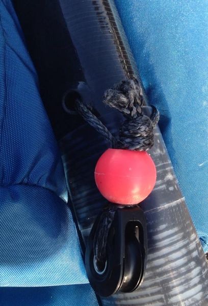

Petite question, et particulier si quelqu'un a de l'expérience ou connait qq'un qui navigue en F18.
Une des caractéristiques quasiment unique des D-One (parmis les "dériveurs rapides" est le mat profilé qui pivote).
Nous sommes confronté à une difficulté, concernant la poulie de capelage du Gennaker, dont les joues latérales s'usent.
Cette usure est le signe que la poulie ne travaille pas "dans l"axe".
Cette poulie est attachée avec un bout qui passe à travers le mat (trou étanche).
Un de nos collègues en UK a légèrement modifié l'installation, en mettant cette boule et une protection du mat, pour faciliter la rotation de la poulie (photo ci dessus). Mais la poulie continue d'être bouffée latéralement.
Après discussion avec nos amis Anglais, nous pensons, que c'est du au mat rotatif.
Lors de l'envoi du Spi, la GV est choquée (probablement à 60%), et le mat est donc orienté latéralement.
La poulie de capelage, (sur la face avant du mat) se trouve donc décalée au vent, et on envoie le spi sous le vent ... donc çà tire latéralement.
Sur un gros Q, on aurait une potence de spi (anneau, pour permettre à la poulie de "voyager" de chaque côté du mat)
Je pense que les cata à mat rotatif F16, F18 doivent avoir exactement le même problème, je serai donc intéressé de savoir comment ils ont résolu le problème. (Ou si d'autres séries ont eut ce type de difficulté)
Pour info. on a essayé une poulie à émerillon, mais çà ne marche pas (çà raye juste le mat :( )
Ce week-end essai des anneaux "low-friction"
Quelqu'un a t'il déjà essayé ?

12 years 6 months ago #158875 by Thierry
Replied by Thierry on topic [D-One] Classe Française
Rémi P wrote: Ce week-end essai des anneaux "low-friction"
Merci
J'ai déjà essayé ces anneaux (il y en a sur le Guépard... Si Si.... B) ) pour un barber d'écoute de foc, c'est impeccable et pas d'usure particulière de l'écoute....
12 years 6 months ago #158876 by Frederic T
les f18 ont une potence (en bout?) (sauf que la poulie est sur bout frappé en tete qui descend à l'interieur de la potence) et la drisse descend sur l'avant du mat je crois
Merci

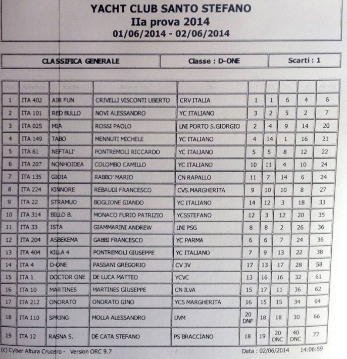

12 years 4 months ago - 12 years 4 months ago #160235 by Rémi P
Replied by Rémi P on topic [D-One] Classe Française
En Italie, les D-One ont une série de régates monotypes sur l'année.
Après Gènes en Avril, le week-end dernier avait lieu entre Rome et Livourne, une manche au Yacht Club San Stefano (au SE de l'Ile d'Elbe)
Juste une photo du classement, où j'ai (re)trouvé une jolie tradition à mes yeux, puisque sur 19 bateaux, 16 sont baptisés, et les noms apparaissent sur le classement.
Une façon moins consumériste de percevoir "nos compagnons" autrement que comme des bouts de plastique et carbone.
Remarque : Pour les points ne soyez pas surpris de ne pas voir de premier sur la 4eme manche avec 1pt, en D-One les régates se courent avec une manche en or (compte double et non "discardable"), donc c'est bien Alessandro Novi qui claque la 4eme.
Un format très bien accepté, qui plait à tous en pimentant les régates jusqu'au bout :) ... et fait partie du "package fun" de la classe (avec d'autres aspects comme l'arbitrage instantané sur l'eau par exemple .... à l'heure où on parle longuement de ces nouveaux formats ... d'autre les mettent en pratique ;)
Prochaines manches les 5-6 Juillet près d'Ancona, puis 6-7 Septembre à Riva, 16-19 Octobre la Gold Cup à Alassio.
Last edit: 12 years 4 months ago by Rémi P.

12 years 4 months ago #160256 by François M.
Rémi P wrote: Petite question, et particulier si quelqu'un a de l'expérience ou connait qq'un qui navigue en F18.
Merci
solution: faire en sorte que ta poulie voyage sur son estrope...
Estrope très tendue et mât protégé (au téflon ? ou au P.E.T.) et ta poulie montée sur un anneau ou une poulie.
le nec lus ultra serait sans doute de permettre à ton estrope actuelle de coulisser librement dans le mât.
Mais il ne faut pas oublier que ce bateau reste un finn amélioré. :whistle:

Pour le moment, j'ai utilisé un anneau Antal pour le rattrappe mou de drisse de spi, et çà marche remarquablement.
Je pense les utiliser plus souvent. (Par exemple juste après le taquet de drisse de spi, pour pouvoir choquer la drisse et récupérer la cargue quand on a dessale depuis la position debout sur la dérive.
Pour ceux qui sont intéressés : compte rendu des tests sur notre site Web.
Merci
Une solution est de sortir la drisse plus haut dans le mat ( via une autre poulie) puis de redescendre vers la poulie d'origine. En tout cas ça marche comme ça sur les mats de beaucoup de multi
Sinon le top tu fais une loops dans le mat et tu croche ta poulie dessus avec un anneau antal (que tu as mis avant dans la loops) par un brêlage en simple brin. ça aura l''avantage de répartir les efforts
Last edit: 12 years 4 months ago by PHYLOU. Reason: je suis vieux
12 years 4 months ago - 12 years 3 months ago #161013 by Rémi P
Merci Phylou,
La première solution n'est pas possible.
Le mat du D-One est totalement étanche (pour éviter lde chapeauter), il est traversé au sommet par un axe (étanche) pour la roue à gorge de drisse de GV, et par un tube (également étanche), dans lequel passe le bout qui fixe la poulie de spi.
Il n'y a donc rien dans le mat, les drisses 3mm pour GV, 4mm pour le spi, sont extérieures
J'ai d'ailleurs modifié la drisse de GV pour la rendre continue, et ne plus avoir à la stocker dans le bateau
J'ai décris la modif Sur le Site D-One-France
Par contre ta deuxième solution, m’intéresse ... je vais essayer ;)
Merci ;)

12 years 4 months ago #161040 by PHYLOU
Replied by PHYLOU on topic [D-One] Classe Française
Rémi P wrote: Merci Phylou,
Merci ;)
Après réflexion l'anneau risque de raguer, tu le remplace juste par un œil en spectra sur le lashing et ça devrait aller. C'est le principe des fixations des poulies sur les chariots de GV des multis
