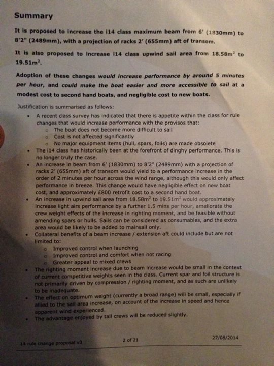

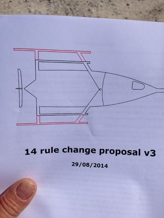

Sinon la grosse news du moment c'est que la classe UK est en train d'étudier l'intérêt de proposer un changement de jauge qui consisterait à augmenter la largeur max du bateau !
Richard qui rentre de la POW en discute sur facebook, petite photo pour vous faire saliver :
Last edit: 12 years 2 months ago by Emilien.

Va me falloir une sacré augmentation de la surface de voile pour aller mettre mon quintal à 4' au lieu de 3' ! :whistle:

L'idée serait de rajouter 1m2... pas assez ? :D

Intéressant cette proposition... Il y a un doc plus précis quelque part ? Il y a un "exposé des motifs" expliquant la philosophie de cette proposition ? C'est quoi l'objectif ? rendre le bateau plus abordable ? Augmenter la fourchette de poids ? Les deux ? On veut plus de détails !

Emilien wrote: Hem, désolé Fripouille, j'ai oublié de regarder... Je me rattrape ce WE à Carnac !
pas de soucis, c'est pas urgent!
Ca serait énormissime que cette modification passe! niveau kilos, on est tres loin du compte nous... :lol: Ca serait pour quand?

Pour revenir à la jauge, c'est pas encore une proposition officielle, juste un document de travail. C'est Dan Holman le précédent proprio de notre bateau qui est l'auteur de ce doc. Le principe va être testé en UK sur qq bateaux pour voir.

D'après ce que je comprends de la philosophie de cette modification de la jauge, c'est qu'il s'agit de rendre le bateau plus abordable techniquement. Il s'agit de chercher à élargir le public potentiel non seulement en termes de gabarit mais aussi de niveau technique tout en permettant de ré-ouvrir le jeu sur le plan architectural et en ne focalisant pas tout sur des développements onéreux sur les T-foils. Or les foils sont par définition exclusifs et génèrent de l'exclusion. C'est médiatique, on en voit plein en ce moment mais cela ne concerne qu'une minorité de top gun.
