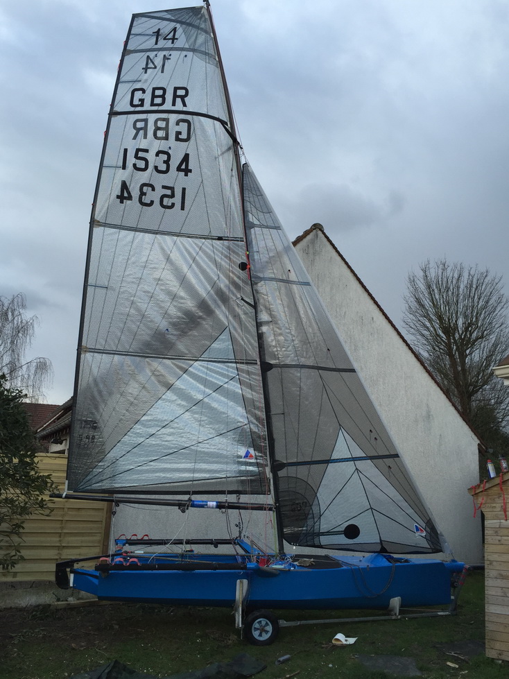

10 years 6 months ago #173196 by Julien A.
Replied by Julien A. on topic [i14]Classe Francaise i14
Séance hier de montage complet du bateau histoire de voir si j'arrivais à me souvenir de tout....
Bonne nouvelle, pas de soucis à tout remonter!
J'ai gréé le jeu de voiles de régates, GV + Foc Alexanderrand tout ça Sails en très bon état et un spi Irwin Sails, la vache bonjour la surface de voiles...
Pas de grosses choses à faire sur le bateau mais je trouve qu'il y a du boulot pour améliorer les frottements sur tous les circuits, tout se fait en force et c'est pas franchement agréable. GV hyper dure à hisser à cause de la tension dans les lattes, bref une bombe de McLube complète ne sera pas de trop...
Prochaine étape: première nav! On espère avec Boris le week-end du 12 (mon anniversaire!)-13, idéalement au Der.
ps: merci à Boris pour l'astuce de gréer/dégreer le bateau couché: plus facile pour démêler le gréement et mâter et tout installer!

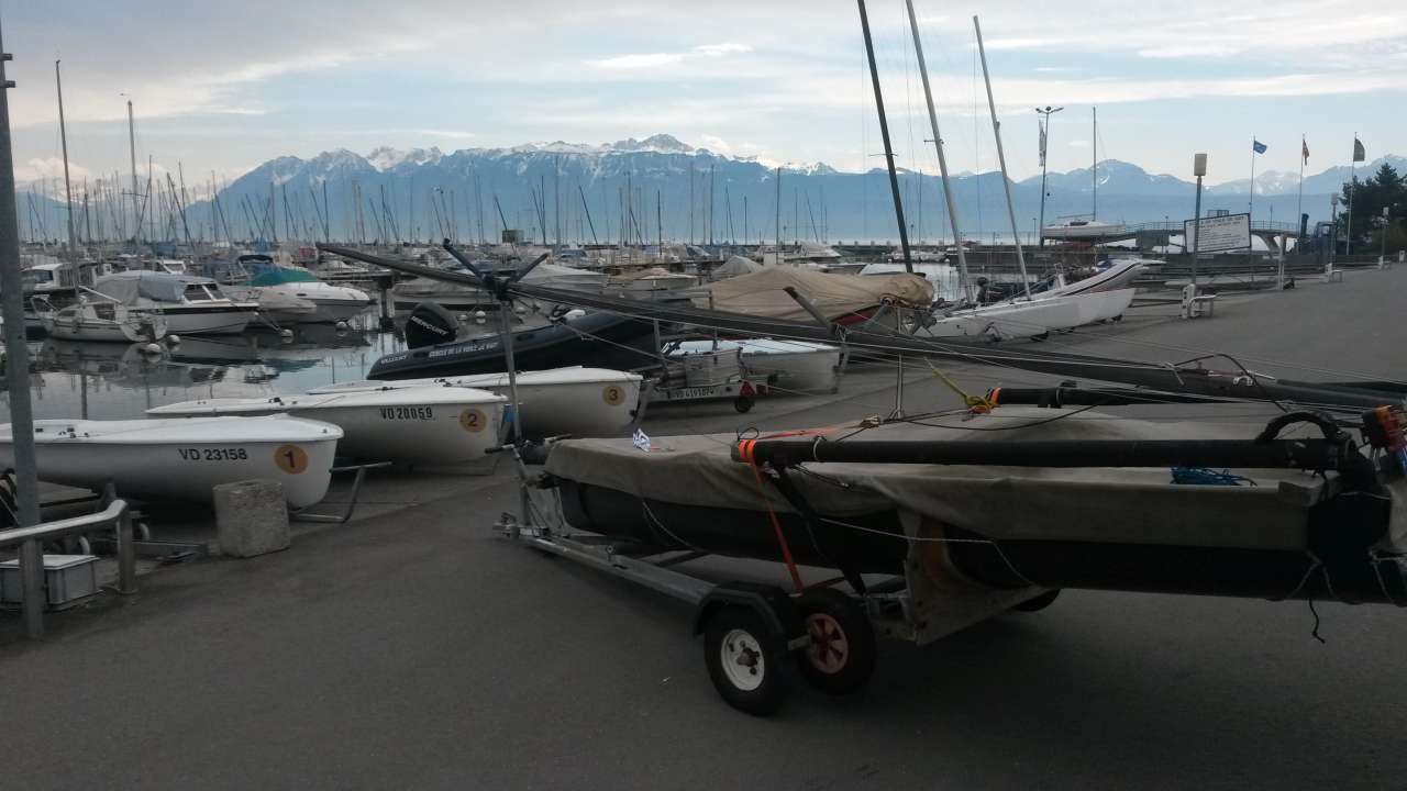

10 years 5 months ago #174289 by Fripouille
Salut à tous!
Bon, après un an de "pause", le Gueux va enfin reprendre du service eheh
Grâce à tes papiers Fréd, j'ai réussi à l'emmener à Lausanne après avoir bien saoulé l'administration suisse !
Je viendrai donc faire de la figuration au mondial a Carnac histoire de fêter dignement les 20 ans de l'ancien croc' :P
Nous viendrons même une semaine avant pour s'entraîner à fouesnant ou même à Carnac s'il y a du monde ! Donc voilà, si certain d'entre vous comptent s'entraîner avant le mondial, ça pourrait être sympa de s'organiser quelque chose !
Let me know ... :)
Petite photo de son nouveau plan d'eau en attendant les vidéos :)
i14 - Le gueux.

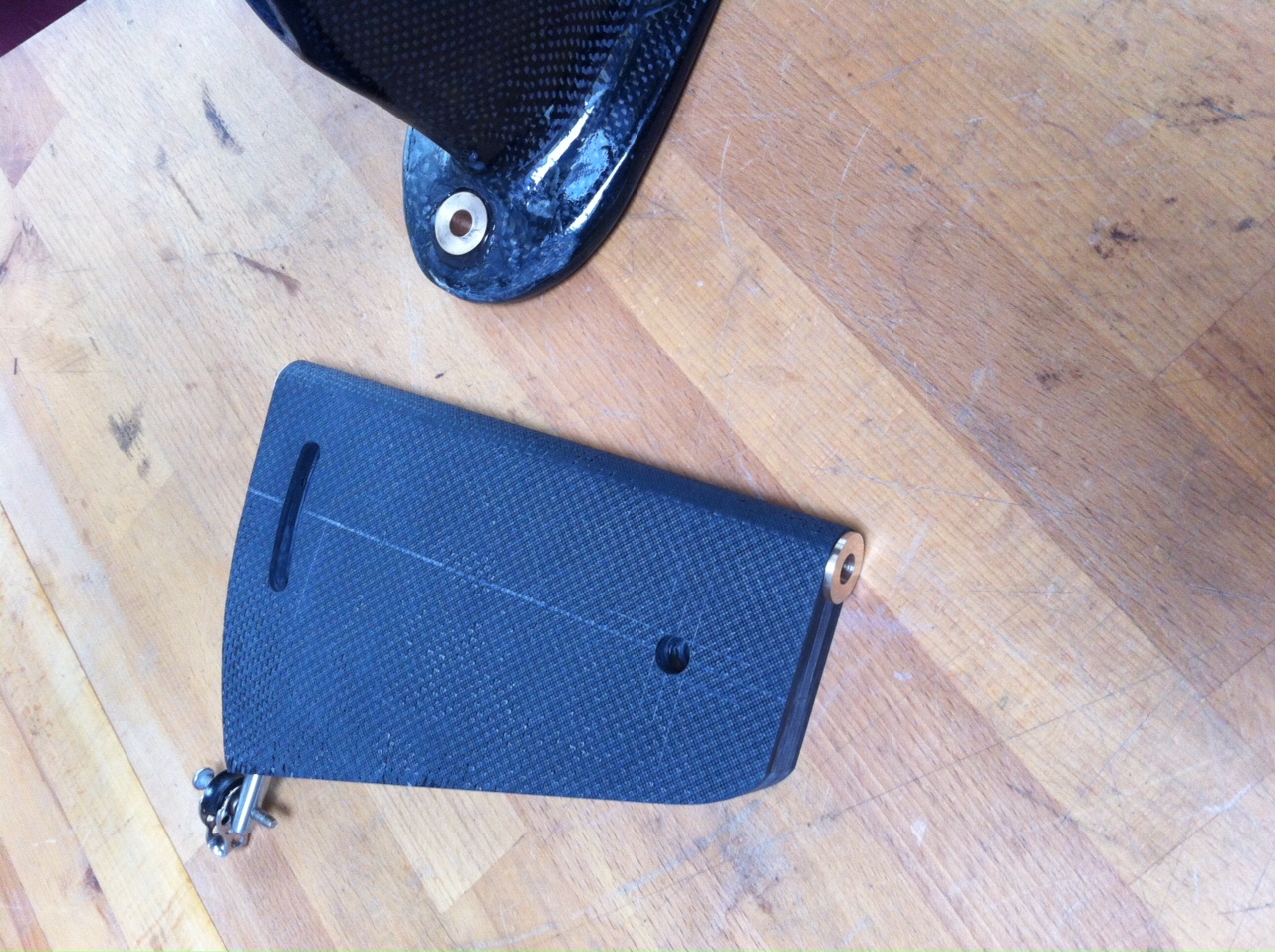

10 years 3 months ago #175845 by Emilien
Replied by Emilien on topic [i14]Classe Francaise i14
Avec Boris on attaque demain une semaine de remise à niveau du bateau, qui vient de se refaire une beauté chez Sirena (un peu de structure, et tout le gelcoat).
On va le regréer un peu différemment, en s'inspirant de ce qu'on a vu à la PoW et à Carnac cet automne. Boris a fabriqué des pièces carbone sur mesure, j'ai eu un aperçu hier : mamma mia c'est beau, il est aussi bon avec le carbone qu'avec ses archets !
On va changer :
- le point d'écoute du foc : système avec deux points d'écoutes et double réglage pour se passer du réglage de hauteur sur l'étai
- renvois de cuni et hale-bas : taquet au pied de mât et longent les échelles avec un circuit de renvoi souple
- foc et foil : taquet combiné au milieu du bateau, bout du foil rattaché à l'écoute de foc/gv
- vernis et antidérapant à neuf sur les échelles et le bloc safran
- on remplace les poulies triples de tension sur chaque hauban par une cascade différente avec une grosse poulie violon (on a eu pas mal de soucis d'usure des bouts sur ce système)
- lowers : le stamaster pénible à régler sur l'eau sera dégagé au profit de poulies avec renvoi au pied de mât
- remplacement de l'étai et des uppers par du bout tout neuf.
- recalage de la dérive suite au chantier
Trop hâte de le remettre à l'eau. Le mondial approche et on va avoir de la mise au point nécessaire avec tous ces changements !

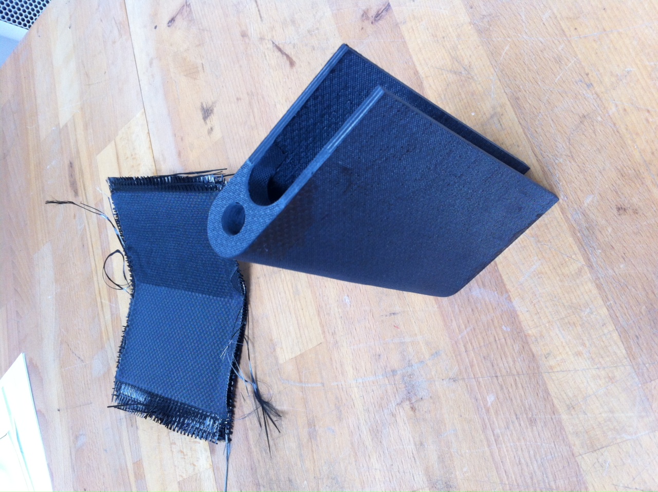

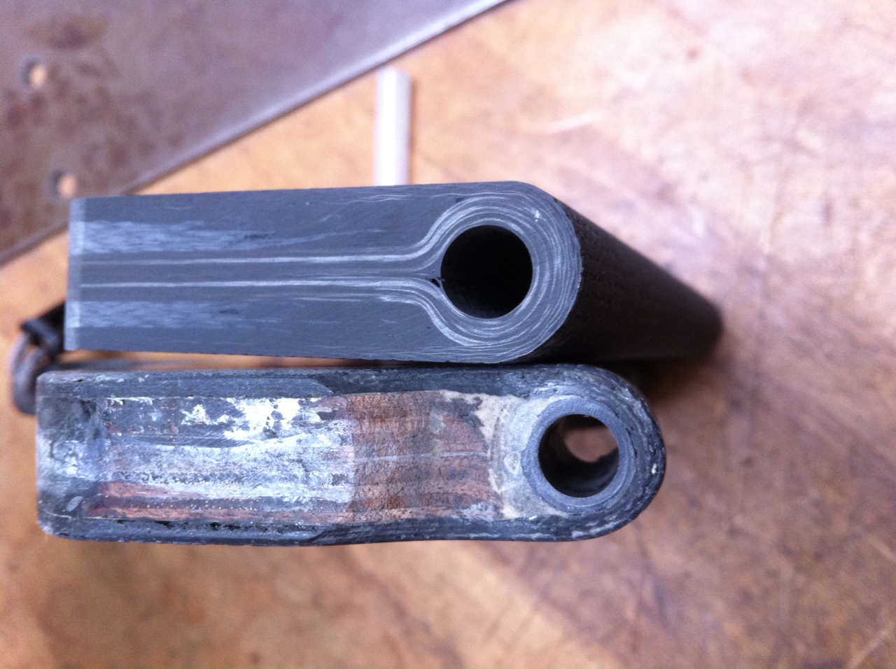

10 years 3 months ago #175879 by Emilien
Le fameux biscuit, sectione comparée avec l'ancien (qui nous avait lâché à la PoW) :
la pièce finalisée :
pièces de la future tourelle de foc + foil :
