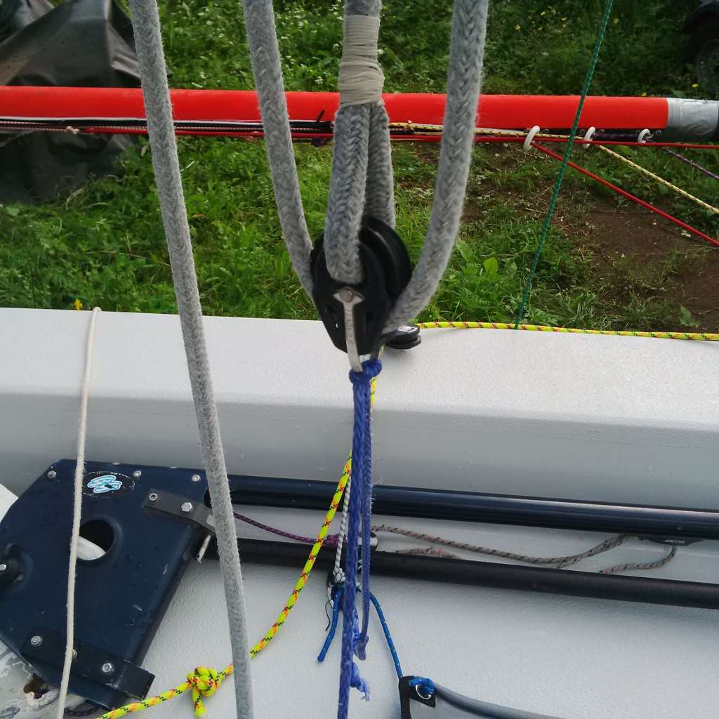

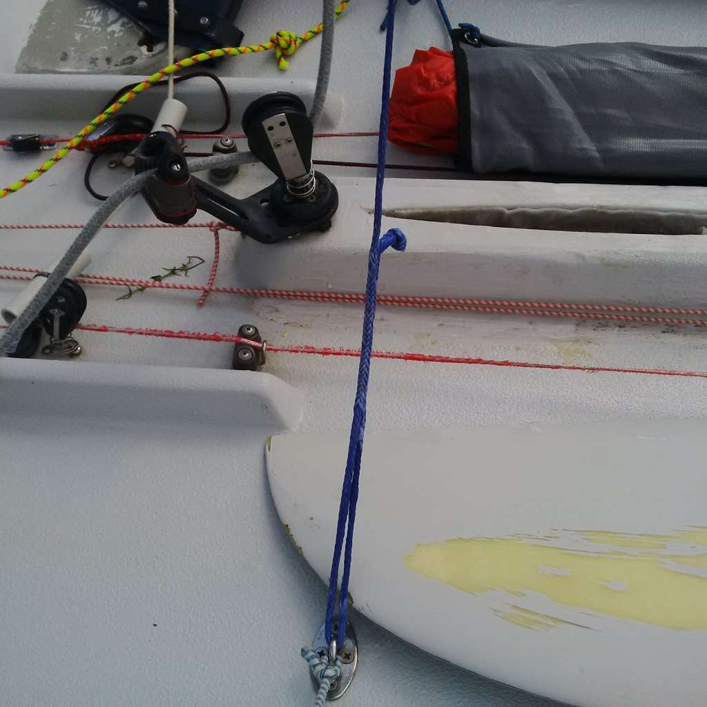

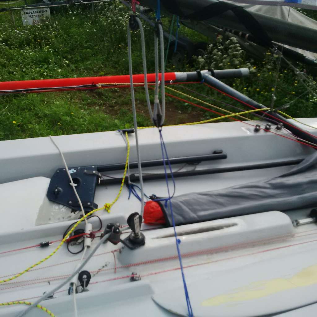

12 years 2 months ago #161718 by RStosec
Replied by RStosec on topic class RS700
Voici les photos..Pas de superbes qualités...
Le principe est simple :
* Un nœud d'alouette sur la poulie d'écoute
* Chaque extrémitée de l'estrope passe dans le pontet du pont
* L'extrémité libre rentre dans la tresse et ressort plus loin...
Ce que je n'ai pas su déterminer correctement (conseil?) est le point d'entrée et de sortie pour avoir une plage de réglage correcte... Avec les explicatins de Rémi sur un autre "fil" je vais voir si cela suffit...
Etienne
12 years 2 months ago #161719 by Gildas
Replied by Gildas on topic class RS700
Merci Etienne!
Je suis un peu lent dans ma compréhension :unsure: . Donc le réglage se fait par les deux extrémités libres. C'est bien ça? Et ca tient sans glisser sous tension au niveau de l'épissure?
J'ai bien compris le système?
En tout cas, merci encore.
12 years 2 months ago #161720 by RStosec
Oui.'.en effet et, cela tient par la tresse qui ressert l'extrémité que tu as fait passé... C'est vraiment simple à réaliser, je te conseil d'investir dans un D-splicer... Pour faire des épissures, c'est vraiment top...
Amicalement,
Etienne

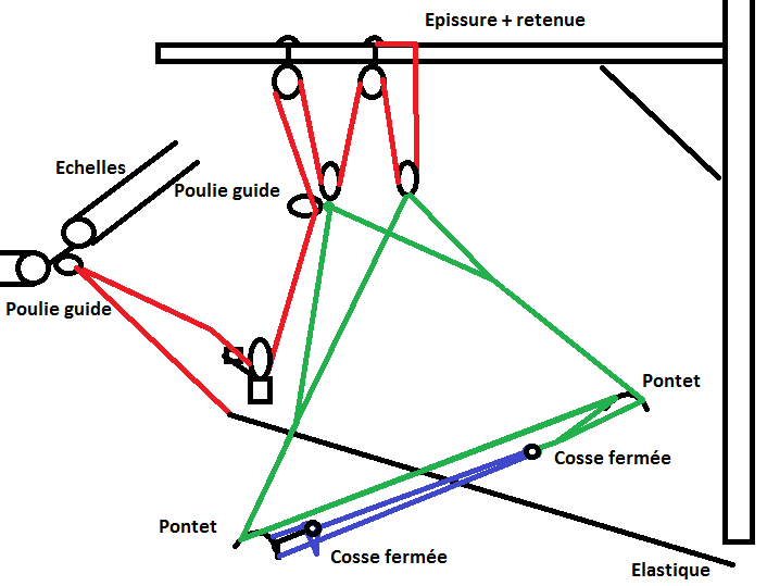

12 years 2 months ago #161726 by LarDon
Replied by LarDon on topic class RS700
En 800, moi ça a déjà glissé et ensuite cassé (quand la noeud devient une butée...)
Il faut faire l'épissure assez longue pour que ça ne glisse pas. Généralement on dit 50 fois le diamètre. Sauf qu'en plus dans le cas de la pantoire, il y a des cycles continuels de tension, détension.
Pas de solutions parfaites, mais c'est depuis cette casse de pantoire que je suis passé à une pantoire en réglage en continu, entre les deux pontets, c'est assez complexe à faire pour un réglage in fine pas si souvent réglée il faut bien l'avouer.
Les avantages du réglage en continu entre les deux pontets sont:
*Les cycles de tensions/détentes sont amortis par les frottements sur pontets et la démultiplication liée au systeme.
*Pas de bout qui traine, ni de noeud pouvant se coincer, tout est tendu entre les deux pontets.

12 years 2 months ago #161731 by LarDon
C'est le même principe que pour les bouts de trapèzes réglables en continu. Il y a des posts sur le forum qui présentent la chose.
Voici un schéma du montage sur mon 800.
Je rappelle que ce n'est absolument pas un tuning nécessaire! C'est un topissime si on a le temps. Sinon, faites au plus simple et aller bosser tout le reste sur l'eau!
G
