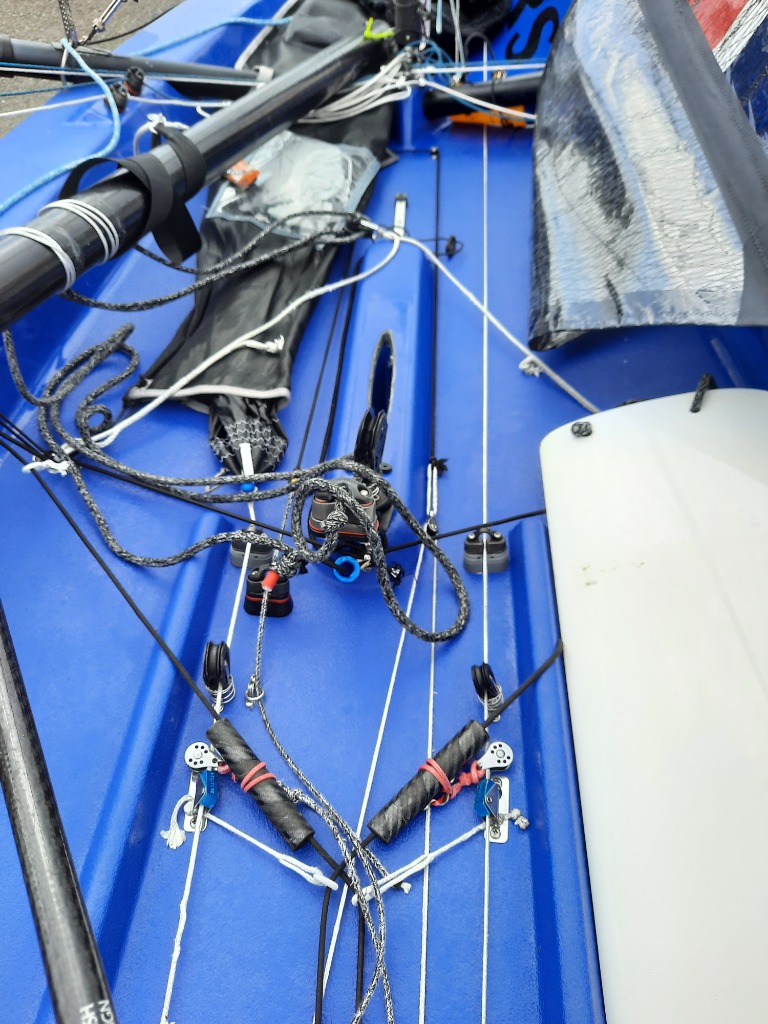

4 years 2 months ago - 4 years 2 months ago #199242 by GuyB
Replied by GuyB on topic class RS700
Mon ecoute est reprise par un elastique passé à travers un anneau de friction accroché entre les taquets de la pompe a spi, elastique attaché en avant du pied de mat. Sans reprise du mou, la queue de l'ecoute fini dans l'eau et c'est ch...
je te joins une photo, ca n'est pas mon bateau mais l'idee est la meme.
RS700 798
RS500 1037
Last edit: 4 years 2 months ago by GuyB.
4 years 2 months ago #199243 by fredskiff
Replied by fredskiff on topic class RS700
Je ne visualise pas super bien, donc, après l’anneau à friction tu noues l’élastique à l’écoute, et tu réalise le raccord élastique /écoute à quel niveau?

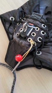

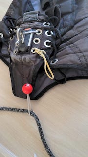

4 years 2 months ago - 4 years 2 months ago #199244 by loloma
Replied by loloma on topic class RS700
j'ai vu sur des vidéos que certains avaient fait le choix de coudre un mousqueton sur leur combi, pour y faire passer l'écoute, histoire de toujours l'avoir sous la main (surtout sous spi).
Salut, tu peux aussi utiliser une boule que tu coince dans une boucle fixée sur le harnais. l'extrémité de l'écoute est repris par un sandow du coté de la tourelle. C'est pas mal..
Last edit: 4 years 2 months ago by loloma.

Salut,
Ça m’a l’air bien, à mon avis je vais essayer un mix des deux solutions, avec un mousqueton et un Sandow pour reprendre le bout de l’écoute. Merci à tous les deux, ça va bien m’aider !
