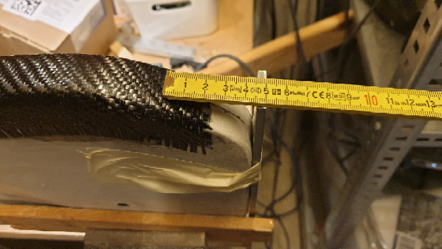

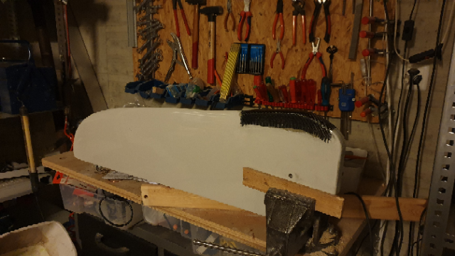

Je suis nouveau sur le forum et sur le skiff. Je vous contacte au sujet d'un problème technique pour une réparation sur le 1008, sauf erreur de 2011. J'ai dû faire une réparation sur le safran d'origine qui était salement fendu. J'ai vidé la mousse abîmée; remplacé par une pièce de bois; noyé le tout à l'époxy et fini par une strate au carbone. J'admets volontiers que la réparation n'est pas tout à fait standard et on verra si ça tient (de toute manière c'est nettement plus solide que ce que j'avais avant), mais je vous contacte pour un autre problème.
J'avais fait un châblon pour pouvoir perforer le trou ou passe le bout qui sert à abaisser le safran, parce que ce trou se trouvait au beau milieu de ma réparation... seulement voilà je ne retrouve pas le châblon!!!  C'est très énervant  et j'aurais besoin d'une mesure sur un safran d'origine (pas un safran d'Aero) pour pouvoir re-perforer le trou en question.
Il 's'agit donc du trou qui se trouve sur la tranche du safran en haut du bord d'attaque. Serait-il possible qu'une bonne âme sur ce forum puisse prendre la mesure entre l'axe du trou en question et le bord plat du safran (comme sur la photo de détail ci-dessous) et me la communiquer? Je vous en serais extrêmement reconnaissant. Je serai à l'étang de Berre la semaine prochaine et je suis donc un chouia dans l'urgence...
Merci d'avance,

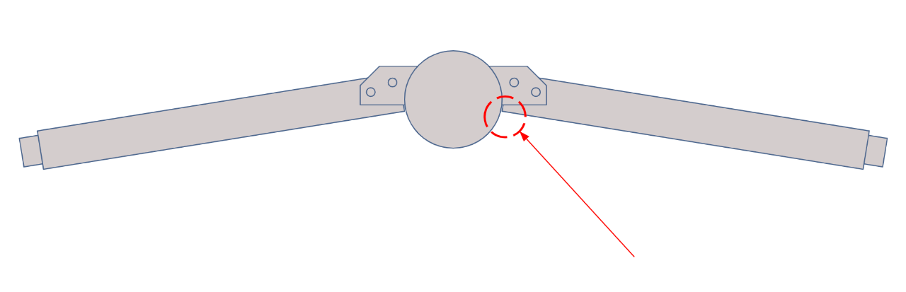

4 years 3 months ago - 4 years 3 months ago #199175 by Venturi
Replied by Venturi on topic class RS700
Merci pour cette réponse rapide.
Je ne sais pas si elles sont d'origines (je pourrai aller faire une photo tout à l'heure) mais mon pb n'est pas un pb de de jeu dû à l'ovalisation des trous.
Dans l'idée (pas à l'échelle et formes approximatives), en coupe vu de dessus mon problème est dans le dessin en pj .
Je ne peux pas mettre plus d'angle car la barre est déjà contre le mat.
C'est déjà plus clair ?

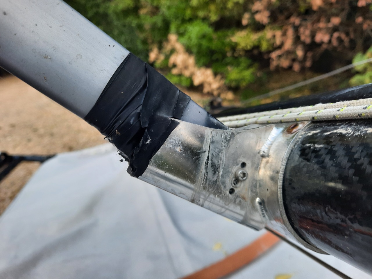

 Une photo de ma barre de fleche. Visiblement différent.

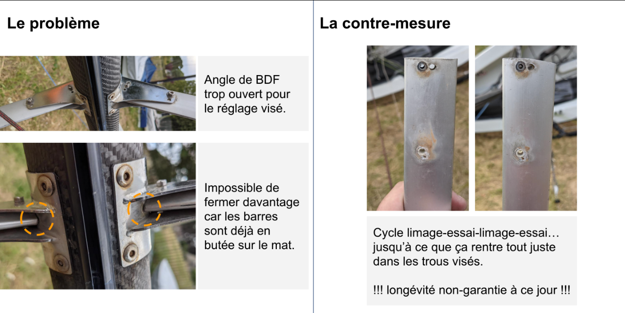

4 years 3 months ago #199179 by Venturi
Merci pour vos réponses.
J'ai craqué hier soir et j'ai limé les barres. Détails visuels avant/après en pj.
J'arrive maintenant à obtenir les réglages visés. J'espère que je n'ai pas trop fragilisé et que ça ne lachera pas en nav...
@Philippe - Je ne me suis pas contenté de jouer sur la longueur car, selon ma compréhension, ceci aurait influencé la tenue latérale du mat mais pas son pré-ceintre. Mais je suis preneur d'une contre-vérité si tu penses que je n'ai pas le bon modèle en tête.

pour ton réglage de barre de flèche je te conseillerais de ne pas dépasser la longueur donné par le tuning guide. je suppose que la longueur donné est tel que les barres de flèches sont relativement neutre au niveau de leur action sur le cintre latéral du mat, car quand le barreur est assis sur l'échelle, la barre de fleche au vent est en poussé, quand il est au trapèze au même endroit c'est la barre de fleche sous le vent qui est en poussé.
