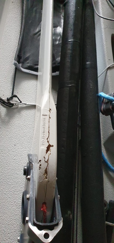

Bonjour que pensez-vous de cette lame de safran ?

5 years 6 months ago #196593 by Rssaintjean
Replied by Rssaintjean on topic class RS700
Qu’il a navigué derive legerement relevée avec un gros effort sur la tete. Moi sur mon ancien bateau, j’ai eu le femelot du bas et le bidule du stick qui s’est cassé. Il n’y a pas eu besoin de beaucoup.
Quand la barre est dure, ce qui n’arrive jamais en nav normale. Arrête toi et desserre l'écrou, reprend la tension du bout, et resserre l’écrou à fond.

5 years 6 months ago #196595 by Swissb14
Replied by Swissb14 on topic class RS700
Merci pour le message, c’est un membre de mon club qui aimerait l’acheter (7500.- suisse) mais le safran peut être un point à discuter pour le prix....

5 years 6 months ago #196596 by Fréd
Replied by Fréd on topic class RS700
Swissb14 wrote: Merci pour le message, c’est un membre de mon club qui aimerait l’acheter (7500.- suisse) mais le safran peut être un point à discuter pour le prix....
Clairement, il est important de porter un minimum d'attention à ce safran avant de retourner sur l'eau ! A minima refermer à la résine chargée et peut-être une petite strat", après avoir vérifié que c'est bien sec à l'intérieur... Et voir si ça n'est pas pire que ça n'en a l'air (structurel...).
5 years 6 months ago #196597 by Cédric F
Replied by Cédric F on topic class RS700
C’est effectivement un point d’attention à avoir sur le bateau : il est vraiment impératif de bien visser le safran en position basse... De même lors des manutentions à terre avec le safran en place attention aux impacts : ce n’est pas l’arrière du bateau qui touche mais le safran... Et si on laisse trainer ce genre de réparation, on se retrouve avec la lame de safran qui se pète et ça fait drôle...
A noter aussi que Sea sure a sorti une nouvelle gamme d’aiguillots et de femellots :
www.sea-sure.co.uk/red-performance-transom-fittings-66-c.asp
Cette nouvelle game permet de les remplacer aisément lorsque cela pète : et cela pète au bout de 5 à 8 ans à tous les coups.

5 years 6 months ago #196599 by flebas
Replied by flebas on topic class RS700
Swissb14 wrote: Bonjour que pensez-vous de cette lame de safran ?
Qu'elle a un défaut de fabrication, elle est pleine de bulles.
Normalement le milieu (plan de symétrie) d'un safran ou d'une dérive ne travaille pas ou très peu. A part une ouverture par le bout de relevage quand on touche, ça ne doit jamais casser là.
5 years 6 months ago #196600 by flebas
Cédric F wrote: Cette nouvelle game permet de les remplacer aisément lorsque cela pète : et cela pète au bout de 5 à 8 ans à tous les coups.
Ça pète quand le safran peut remonter un peu sur l'aiguillot et du coup il travaille en flexion et pas seulement en cisaillement. Si on utilise une languette, la réglet au plus près, et si on utilise une goupille mettre une rondelle ou un bout de tube pour limiter la course.
Autre chose que les aiguillots n'aiment pas, les plaques de remorque avec un porte mât. Bien les plaquer vers le bas avec un sandow de manière à ce qu'il n'y ait pas de chocs.
