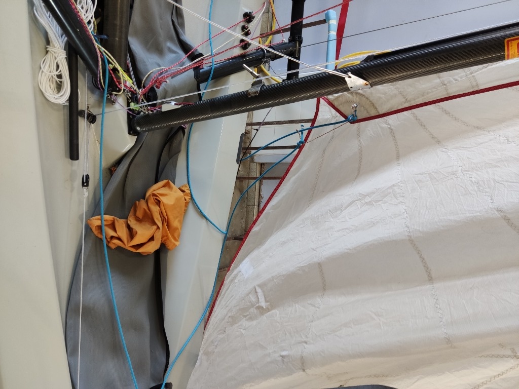

6 years 4 months ago #193719 by cedric b.
Replied by cedric b. on topic class RS700
Complément de réponse à partir du schéma et de tes photos... Pour moi, il y a une erreur de montage....
1- Une boule d'arret sur le bout blanc que je ne comprend pas... il me semble que ça devrait être remplacé par une poulie
2 - la drisse qui vient de l'arriére ne doit pas passer d'abord dans la poulie de renvoi en pied de mât... elle vient d'abord passer dans la poulie qui devrait être à la place de la boule d'arrêt sur bout blanc qui sert à faire sortir et rentrer le bout dehors...
Je penses qu'il manque juste une poulie, le mien est monté comme celà. La poulie est monté sur la drisse et raccroché à l'aide la boule au bout blanc. Celà permet de le défaire facilement et de mieux rentrer le tangon dans le bateau pour le mettre sur une remorque de route où le support de mat est au centre de la remorque.
RS 500 XL n°799 - Rs 700

6 years 4 months ago #193726 by gaston64
Replied by gaston64 on topic class RS700
cedric b. wrote: Je penses qu'il manque juste une poulie, le mien est monté comme celà. La poulie est monté sur la drisse et raccroché à l'aide la boule au bout blanc. Celà permet de le défaire facilement et de mieux rentrer le tangon dans le bateau pour le mettre sur une remorque de route où le support de mat est au centre de la remorque.
j'avais pensé à un truc comme ça en voyant ta photo... donc intéressant de conserver la boule...
