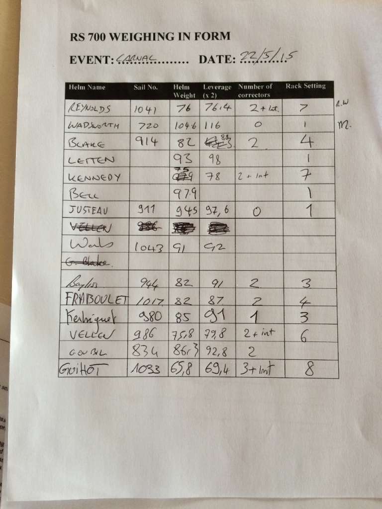

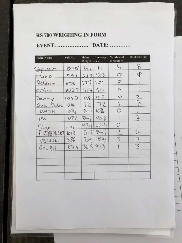

7 years 3 weeks ago #190772 by Cédric F
Replied by Cédric F on topic class RS700
Pour vous donner une indication du RM en fonction du poids des photos de deux mesures lors de l’eurocup de carnac de 2018 et 2016.
7 years 3 weeks ago #190774 by Cédric F

7 years 3 weeks ago #190775 by azerty
Replied by azerty on topic class RS700
Plutot maigrichons finalement !!
