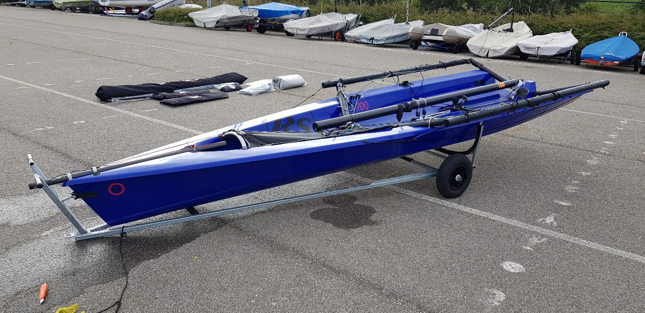

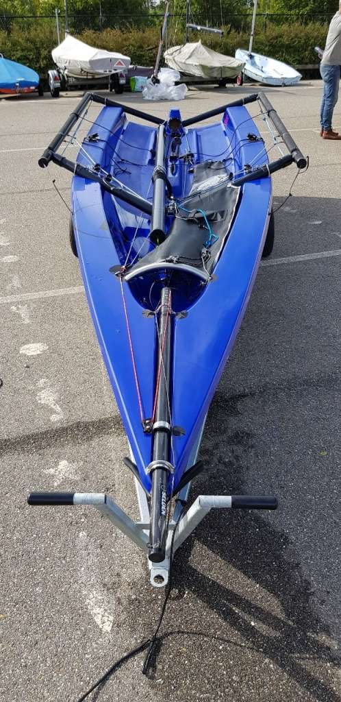

8 years 1 month ago #186888 by André Friederich
Replied by André Friederich on topic class RS700
Mon nouveau bateau est arrivé.
Premiere nav demain

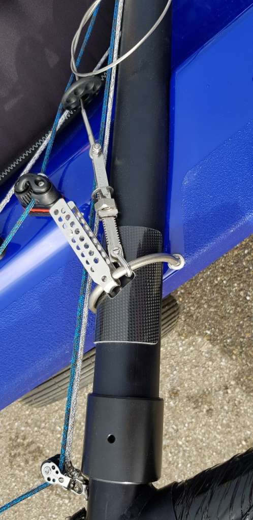

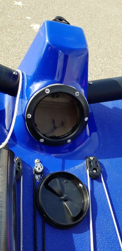

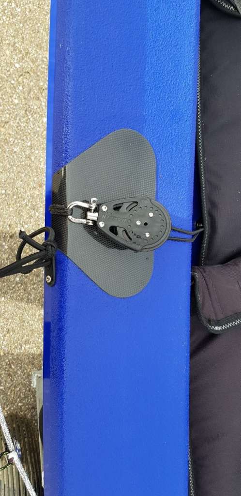

8 years 1 month ago #186896 by André Friederich
Quelques nouveautés:
Trappe de visite a l arriere
Protection carbone coque a l endroit des poulies de spi et aux fixations d echelle
Detail etrange du guidage avant du tangon
Safran et derive du Aero avec partie arriere en carbone et barre en carbone
En tout finition nettement superieure aux generations anterieures.
8 years 1 month ago #186897 by flebas
Replied by flebas on topic class RS700
Belle finition. Si les protections sont vraiment en carbone, attention à la corrosion au niveau des tubes des échelles.
