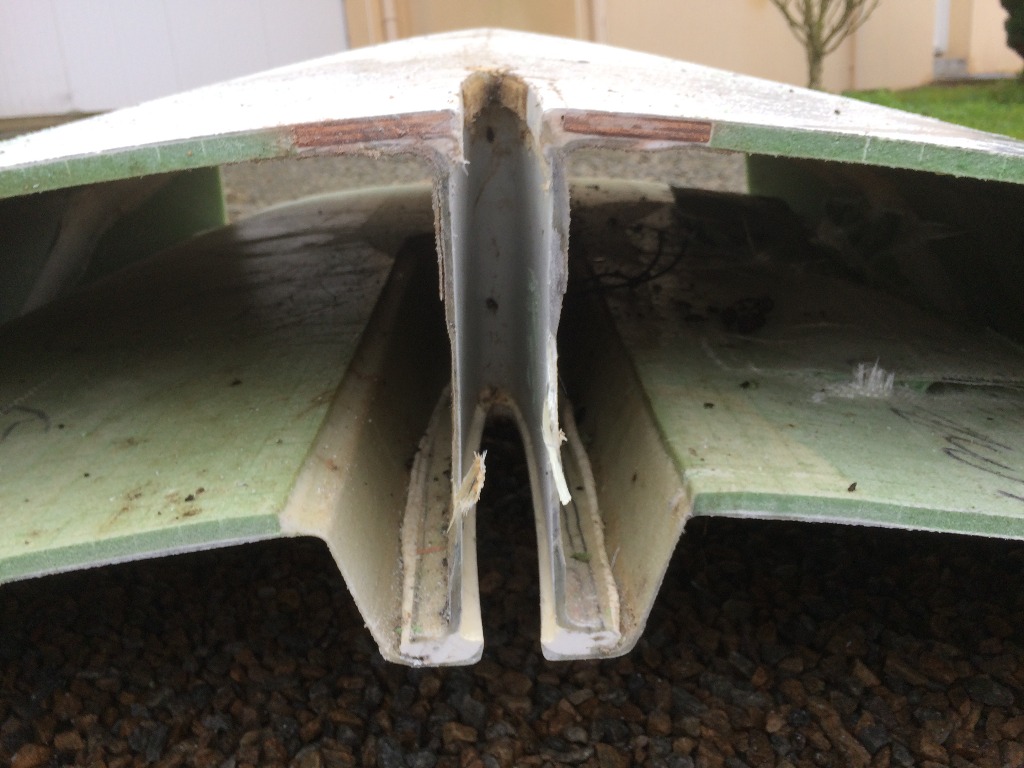

J'ai une petite vue en coupe d'un 700 pour les curieux

8 years 9 months ago #184948 by GuyB
Replied by GuyB on topic class RS700
intéressante photo.
Je suis surpris par l'ame en contreplaqué autour du puit. très important de laisser le bateau bien sec donc.
Tu as coupé un RS700 ?
RS700 798
RS500 1037
8 years 9 months ago #184949 by Philippe G
Replied by Philippe G on topic class RS700
Je crains que ce ne soit l ancien bateau de François maillard qui pourrissait a mazerolles depuis quelques années

8 years 9 months ago #184955 by Sudiste
Replied by Sudiste on topic class RS700
Instructif, merci.
