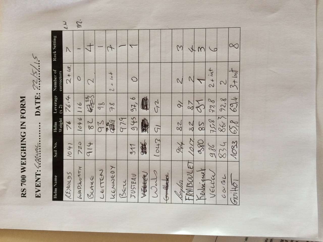

Il a joint ce que serait la nouvelle table de compensation : sur la base des relevés à Carnac, je peux clairement dire que cela ne changerait pas grand chose :
Fraboulet, Kerbiguet et Goubil et Christophe gagnent un trou. Je passe de 4 à 5, Jocelyn de 3 à 4 et Philippe de 2 à 3 mais pourrait ne pas pas être loin de passer de 2 à 4. Christophe passe de 7 à 8.
Mathieu reste hors table. Cela ne changera rien pour lui.
Yohan qui était hors table y rentre et sera à un trou et non pas au trou 0.
Ce que pourrait être la nouvelle table :

Tu peux préciser comment tu t'y prends pour lire la table?

Comment je lis la table proposée : bah comme celle qui prévaut actuellement... J'ai photographié la feuille de données de Carnac.

Pour revenir enfin à une considération plus technique sur la question du poids et de la gueuse supplémentaire. Je n'aime pas aller sur ce terrain parce que je n'ai vraiment aucune légitimité ou compétence à parler d'aspect "calculs": Mais qu'est-ce que trois kilos sur un poids de total de bateau-barreur ? Si je prends mon cas personnel, je pèse 82 kilos, le bateau 79 (s'il est au poids mini) et j'ai déjà 6 kilos de gueuse. Si je rajoute 3 kilos, je passerai donc de 167 kilos de poids total à 170, ce qui fait moins de 2% du poids total. Par contre le gain de 5 cm de couple de rappel et un écart qui pourrait passer à plus 10 cm avec un mec qui passerait du trou 1 au trou 0 est intéressant. Là je sens que certain vont me dire que cela montre à quel point la compensation poids peut paraitre inutile par rapport à la compensation couple de rappel. Sans doute et c'est d'ailleurs pour cela que la classe n'a pas adopté une compensation poids par tranche de 1 kilo. Mais encore une fois il n'est fait nullement mention dans les décisions qui ont fait la vie de cette classe à une quelconque volonté de supprimer le système de compensation poid/couple ou de ne garder que le couple.
Je la photo de la feuille de pesée de Carnac
