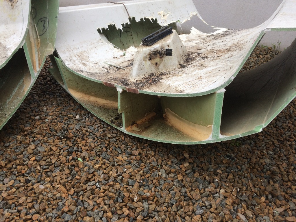

à tout hasard, où est passé le reste du bateau : mat, bome, accastillage ?

Y a t il d autres photos de l intérieur du bateau ?

Gaston et Yoan sont priés de couper leur D One et leur Musto afin qu'on puisse comparer les qualités de construction.

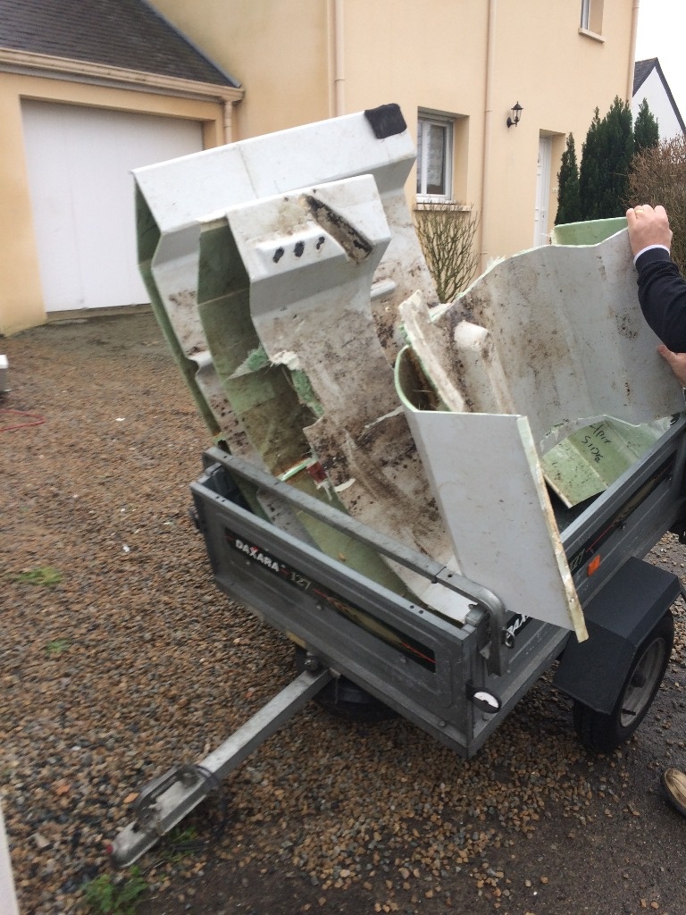

Massacre à la tronçonneuse ! !

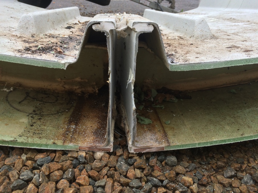

Pour répondre rapidement aux questions :
C'est bien l'ancien bateau de François, qui était à Mazerolles.
Le bateau avait enormement souffert et j'ai préféré ne pas essayer de le réparer.
En le découpant mes craintes se sont confirmés, la cloison longitudinale était très abîmé devant le mat, la cloison transverse sous le mat était décollé prés d'une cadène, le fond de la coque était délaminé au niveau de l'appui sur la remorque
J'ai démonté le reste du bateau pour les pièces détachés, les tubes d'ailes n’étaient pas tous récupérables, le mat, la bome, le tangon et le safran semble correcte il faut que je regarde de plus près, l'accastillages méritent un gros nettoyage mais je pense pouvoir en récupérer une partie .
