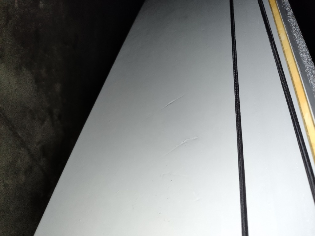

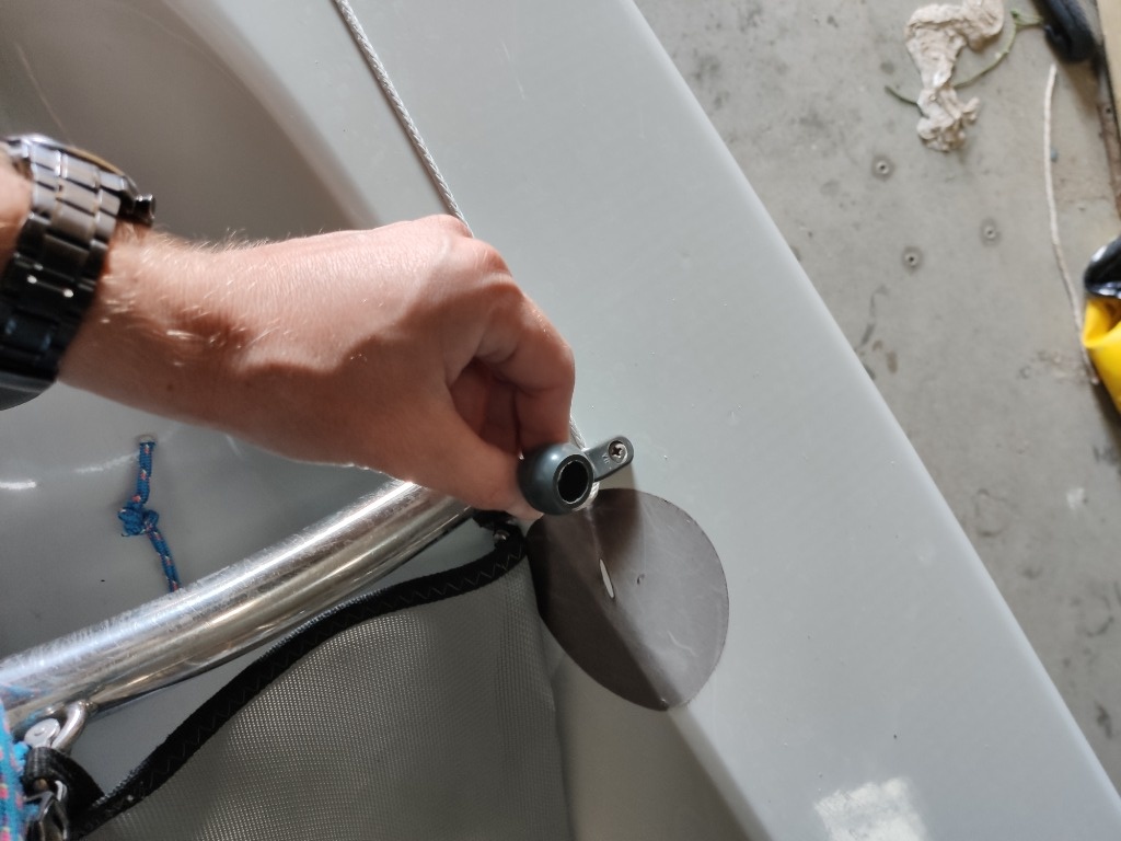

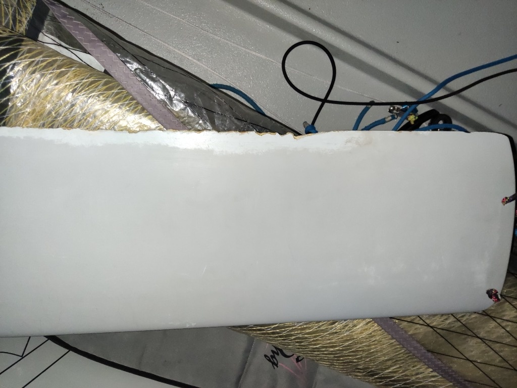

-La dérive qui bloque et qui est pas mal abîmée, je peux naviguer comme ça ? (voir pièce jointe)

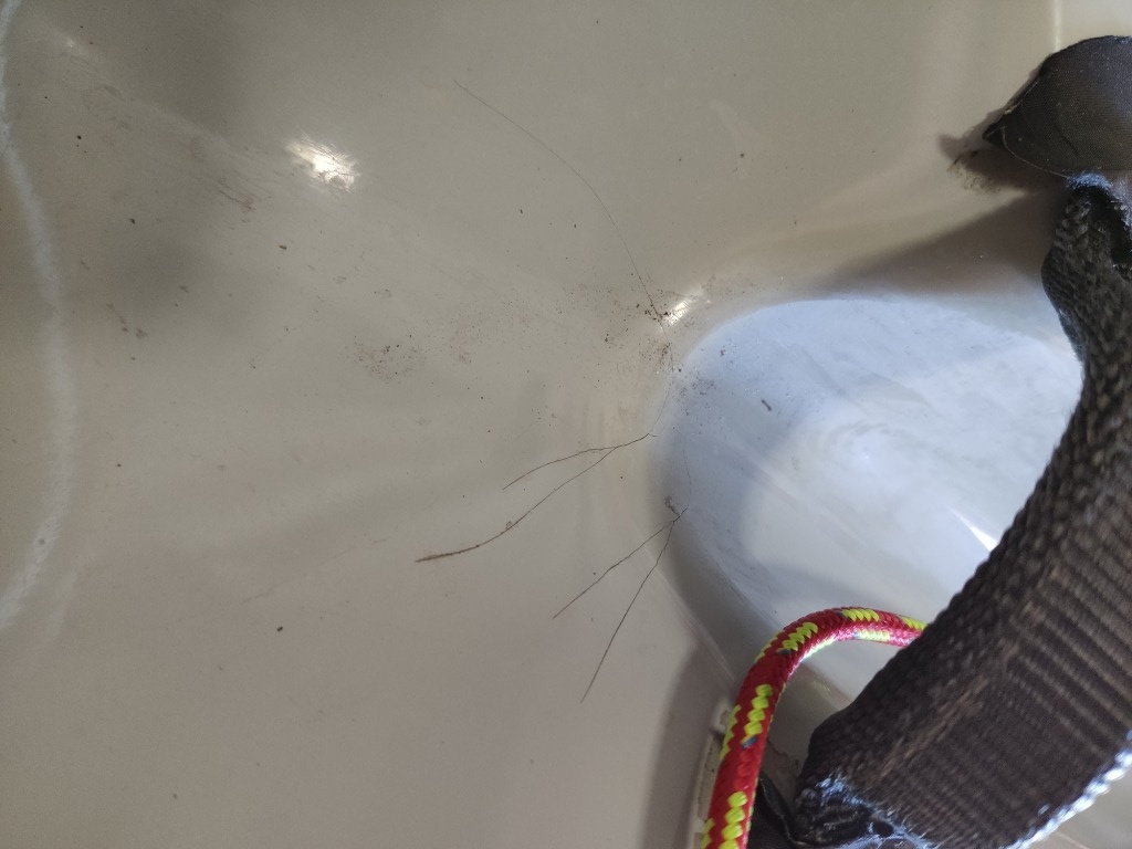

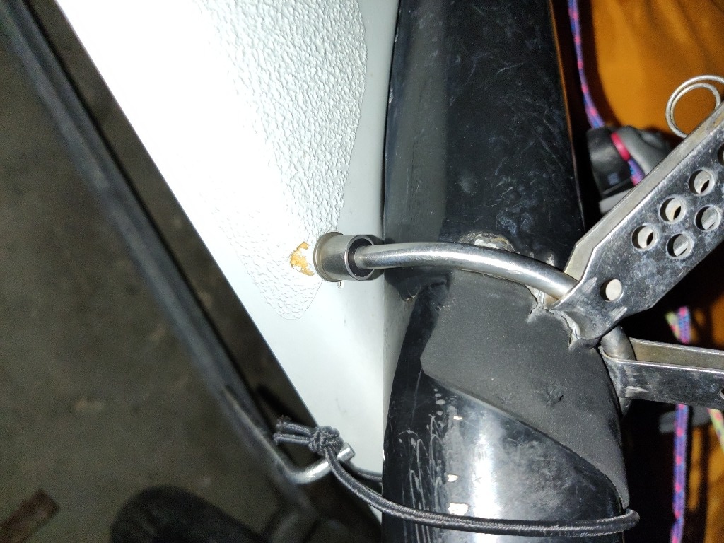

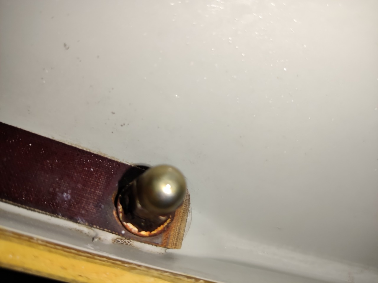

-Un pet de gel coat sur la cadéne droite de haubans (voir pièce jointe), je peux laisser ça ainsi quelques temps ?

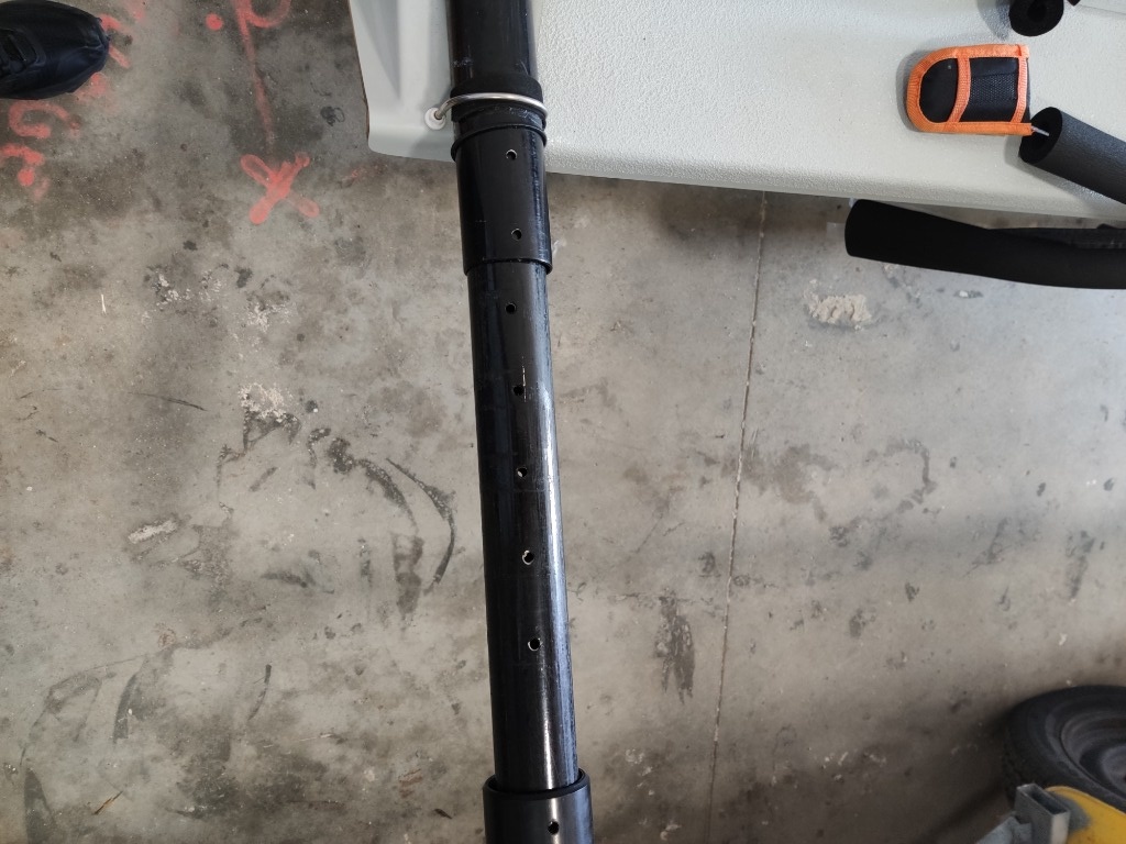

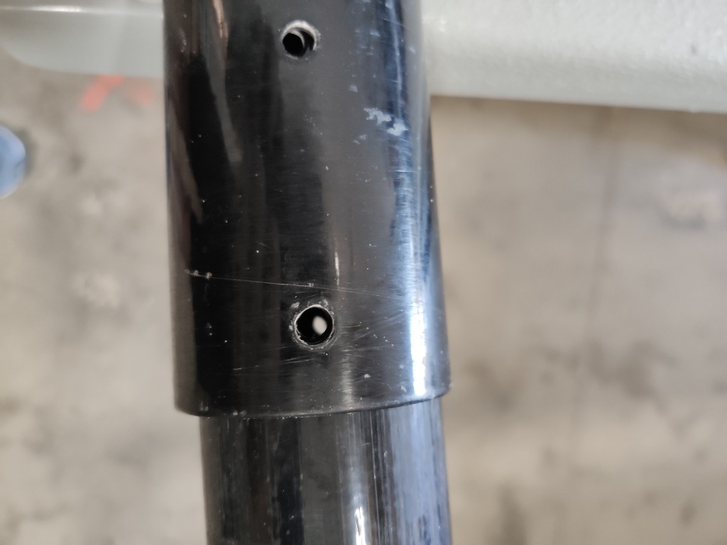

-Une échelle à l'arrière gauche où je ne peux pas insérer la goupille, les trous ne tombent pas en face, j'ai du pour mon essai coulisser la partie plastique et j'ai pu insérer la goupille qu'à moitié....

6 years 3 months ago #193661 by gaston64
Replied by gaston64 on topic class RS700
La dérive à pris des pets.... ponçage et réparation avec de la "résine chargée".... aprés poncage, tu poses un scotch renforcé sur une face et tu poses ta résine chargée... tu attend que ça prenne. le lendemain tu vires le scotch, tu ponces pour égaliser et tu refais la même chose avec scotch renforcé pour l'autre face...
une fois saisi, ponçage et gelcoat....
sur ces dérives sabre, il faut agir surtout si l'on arrive à l'âme interne qui est en mousse... ne pas naviguer avec ça... l'eau rentre et imprègne la mousse... avant de réparer il faut laisser écouler pendant plusieurs jours l'eau qui est entré.... puis nettoyer à l'acétone pour virer le dépôt de sel...

J'espère que d'ici là j'aurai le temps de régler mon bateau car j'ai un soucis c'est que je ne peux pas sortir une échelle, la goupille ne rentre pas dans le trou de l'échelle arrière droite (voir pièce jointe) et j'ai découvert ces fissures à l'avant, est ce grave ? j'ai l'impression que c'est un appui du tangon lorsque le spi est sortie?

Pour la fissure grande chance que ce soit cosmétique. Pour l echelle peut-être que tes tubes ont été démontés et mal remontés sinon essaie de mettre la goupille par en dessous ca permet parfois de realigner les tubes. Essaie de bouger les tubes.
6 years 3 months ago - 6 years 3 months ago #193676 by Deous
Replied by Deous on topic class RS700
Pour la fissure, ça n'est pas le tangon car quand il y a des efforts il est sorti et donc la pression s'exerce plus loin.
Par contre il faut vérifier consciencieusement que ce n'est pas le pont qui gonfle lorsque tu mets l'étai en tension.
Pour l'échelle difficile à dire d'ici.
Tu essayes bien de mettre la l'axe dans le trou du bout?
Tes échelles ont combien de trous? Tu as sorti l'échelle de combien de trous?
Ça peut arriver que dans certaines combinaisons les trous ne tombent pas bien en face. C'est malheureusement la précision de construction en voile légère...
J'avais du agrandir un trou sur mon bateau neuf.
Donc si nécessaire perceuse... en tout cas tu ne peux pas naviguer si l'axe n'est pas correctement inséré. Au pire tu changes l'écartement de l'échelle en attendant. Sinon tu va tout abimer et à 200 euros le tube ça va te faire mal.

La dérive a bien morflée.
Du coup tu sais maintenant pourquoi il ne faut pas jamais monter du côté du bord de fuite de la dérive et toujours faire attention au crochet de trapèze (dérive et coque).
Ps : pour baisser et remonter la dérive il faut bien la position au milieu du puits. Si elle est sur l'arrière, elle bloque c'est normal.

6 years 3 months ago #193679 by Sagremor76
Replied by Sagremor76 on topic class RS700
Je vais regarder pour le pont, par contre en voulant tendre l'etai je trouve ça tres dur, meme en forcant comme un idiot je n arrive pas à le regler correctement.... Ce n est pas possible d ameliorer le palan d etai ? Il me semble entendre un grincement c est normal ?
Pour les tubes je suis passe faire un test ce matin, en enlevant la vis et pivotant vers moi le tube du fond j ai reussi à faire rentrer la goupille qui bloquait sur tous les trous ....

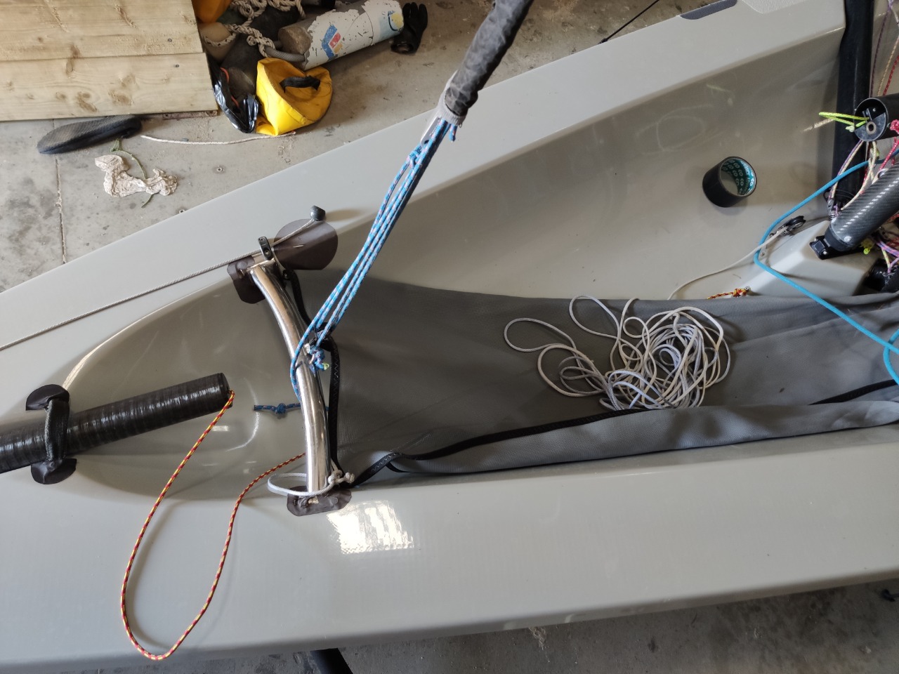

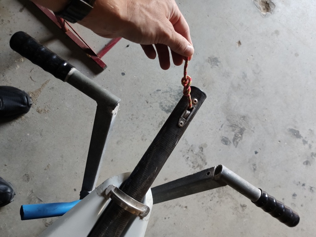

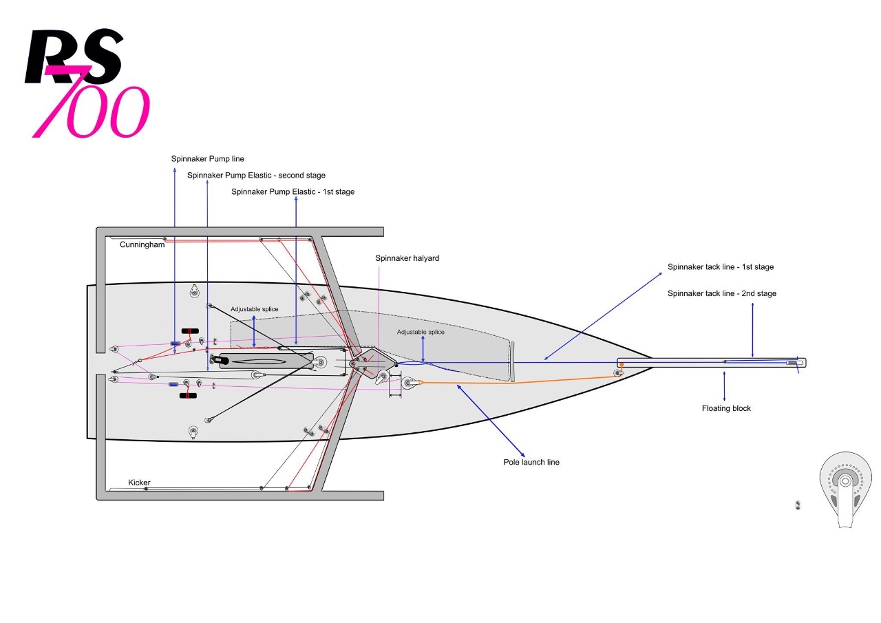

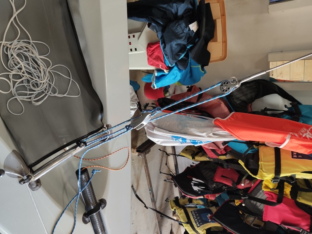

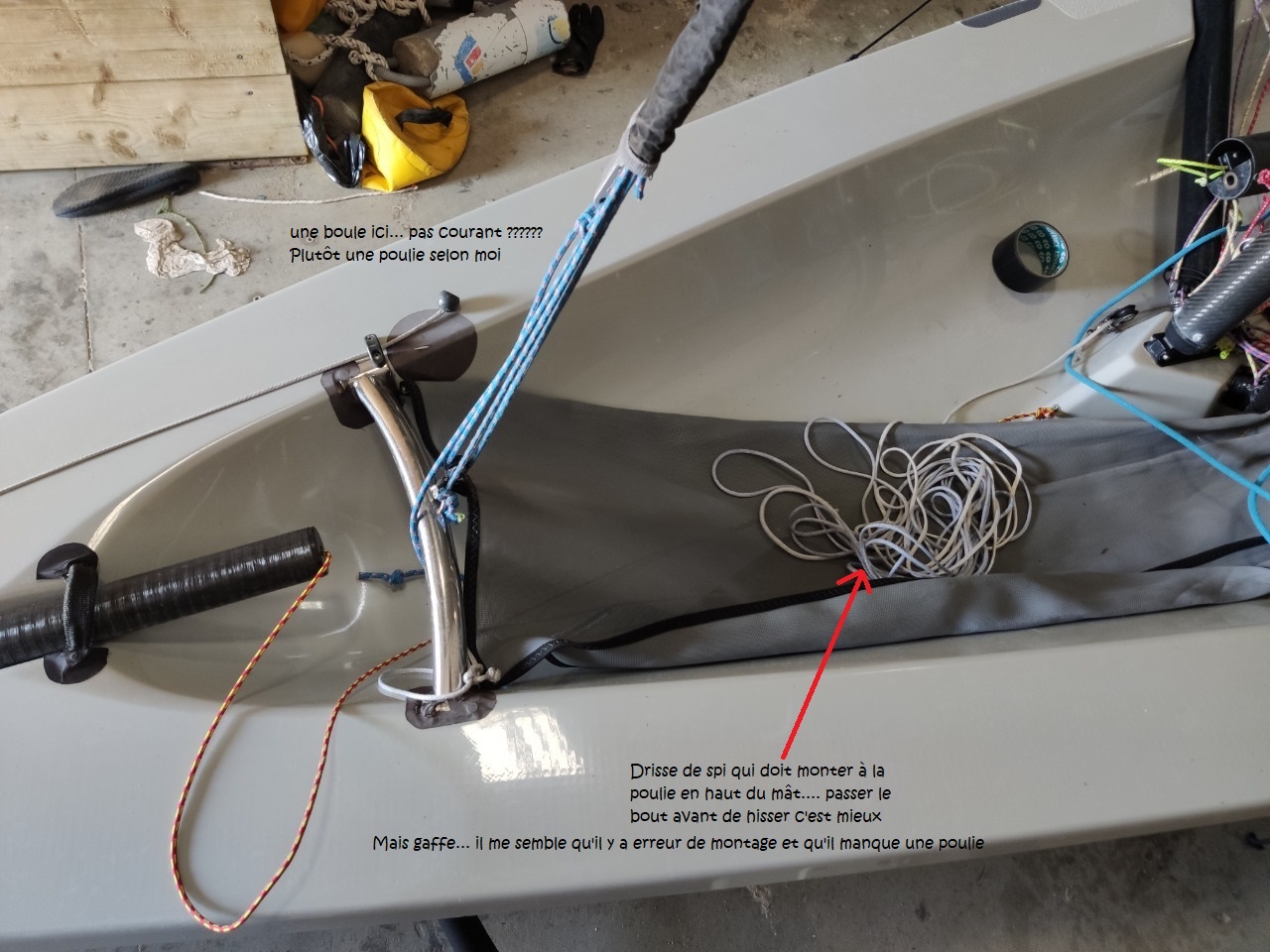

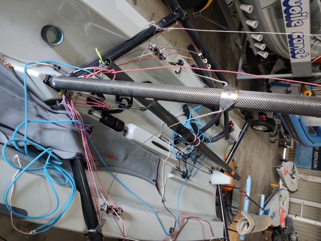

Quelques photos en plus, je me creuse les méninges mais je n'y comprends rien pour le spi à quoi servent ces 2 bouts et comment les attacher à la drisse de spi ?
Pour la mise sous tension ça va comme ça ?
Les bas haubans sont complètement mou c'est normal ? Ils sont au 4 eme trou pourtant. Va falloir que je trouve un tensiomètre ! Pour régler la quête vous faites comment ? il faut accrocher un métre de 10 m jusqu'au mât ? Je suis vraiment paumé et la lecture des 70 pages du topic n'ont pas répondus à mes questions.
Voici ce que cela donnait pour les échelles avant que je puisse le corriger. Je compte d'ailleurs acheter les échelles intermédiaires sont elles faciles à installer ?
Pas facile de tout gérer quand on est seul surtout venant du 470 ....
RS 700 FRA950
6 years 3 months ago #193693 by Thibault
Replied by Thibault on topic class RS700
Salut Sagremor et félicitation pour ton achat.

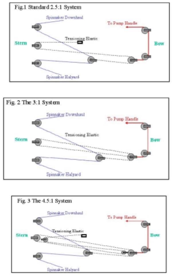

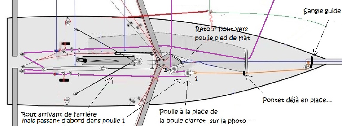

Pour t'aider rapidement. Je te joins un schéma qui pourra t'aider dans le montage du système de drisse.
Pour les bas haubans complètement mou, c'est normal, ils seront tendu quand tu prendras du hale bas.
Pour la quête, tu attaches ton mètre à la drisse de GV, et tu lis la mesure sur l’arrête arrière en haut du plot de safran.
Bon courage

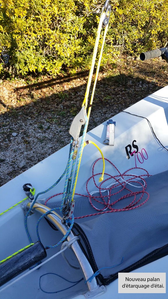

6 years 3 months ago #193694 by GuyB
Replied by GuyB on topic class RS700
Pour l'etarquage tu as droit à un palan plus puissant.
Photo du mien.

Haaaaaa.... The schéma of the parcours de "drisse et cargue" de spi.... je le cherchais partout... il est là.... :woohoo:
Avec ça tu dois pouvoir piger le truc....
le même schéma avec quelques compléments, histoire d'avoir le tout en lecture direct...
+ 1 pour le palan d'étarquage de l'étais.... pas assez costaud....

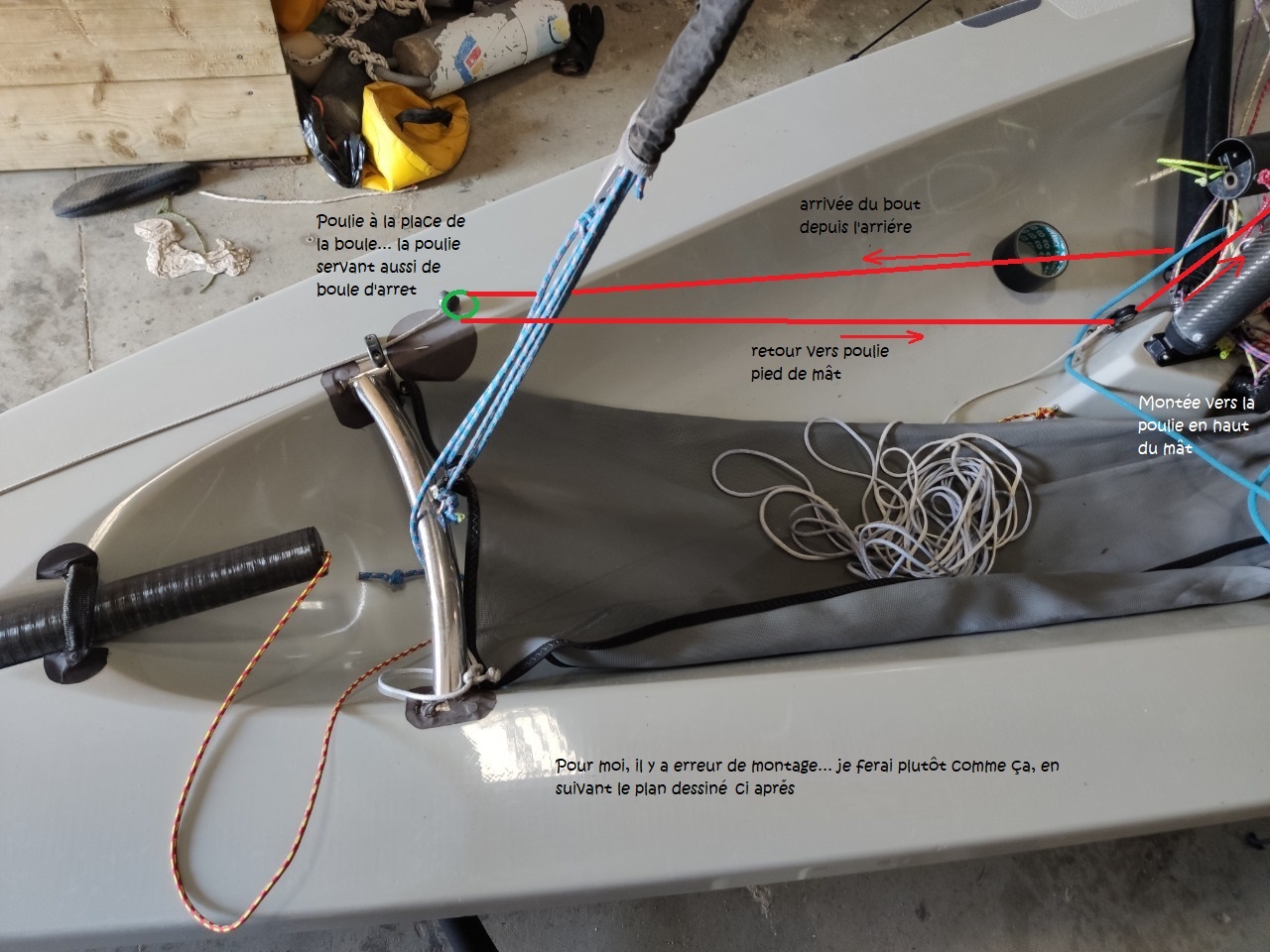

6 years 3 months ago - 6 years 3 months ago #193696 by gaston64

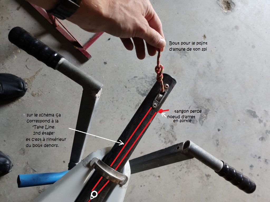

Complément de réponse à partir du schéma et de tes photos... Pour moi, il y a une erreur de montage....
1- Une boule d'arret sur le bout blanc que je ne comprend pas... il me semble que ça devrait être remplacé par une poulie
2 - la drisse qui vient de l'arriére ne doit pas passer d'abord dans la poulie de renvoi en pied de mât... elle vient d'abord passer dans la poulie qui devrait être à la place de la boule d'arrêt sur bout blanc qui sert à faire sortir et rentrer le bout dehors...
essai d'explication par les yeux
Last edit: 6 years 3 months ago by gaston64.
6 years 3 months ago #193697 by GuyB
Thibault wrote: Je te joins un schéma qui pourra t'aider dans le montage du système de drisse.
Attention, le montage de l'élastique de mise en tension de la pompe à spi de ce schéma n'est pas le montage standard. Par contre le parcours de la drisse est correct.
Le montage d'origine est celui de la figure 1 de l'image ci-dessous. La figure 2 est celui le plus généralement adopté me semble-t-il.
