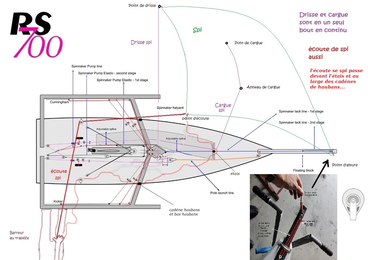

Ensuite pour le spi je l'ai encore sorti pour rien les écoutes bloquaient devant l'étai ... il faut les installer dans l’œillet de chute du spi et derrière le mât derrière les haubans ?

Sagremor76 wrote: pour le spi je l'ai encore sorti pour rien les écoutes bloquaient devant l'étai ... il faut les installer dans l’œillet de chute du spi et derrière le mât derrière les haubans ?
j'ai refait le schéma qui pouvait induire en erreur puisqu'il ne mentionnait pas l'étais et les haubans...
donc ton écoute doit passer au plus large sur les extérieurs, c'est à dire :
-devant l'étais
- et à l(extérieur des cadénes de haubans ou sont accrochés les lattes ridoirs...
tout à l'extérieur sinon ça fera des nouilles à l'envoi et au moment d'empanner
schéma affiné avec points noirs pour la cadéne d'étais et les cadénes de haubans
