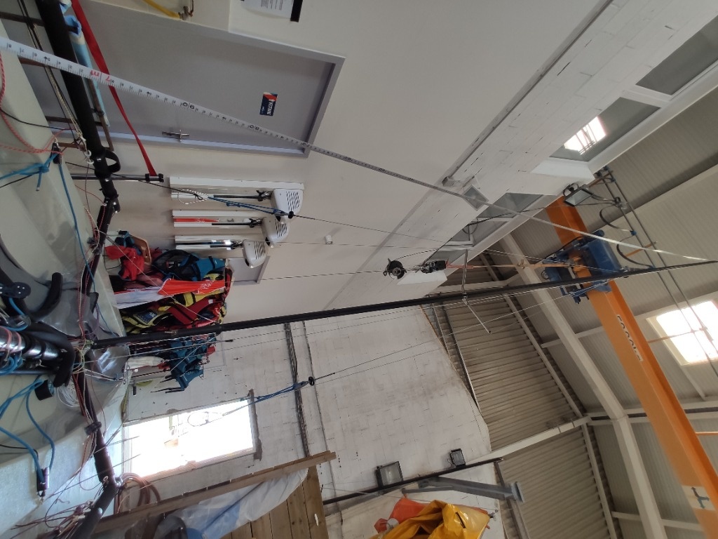

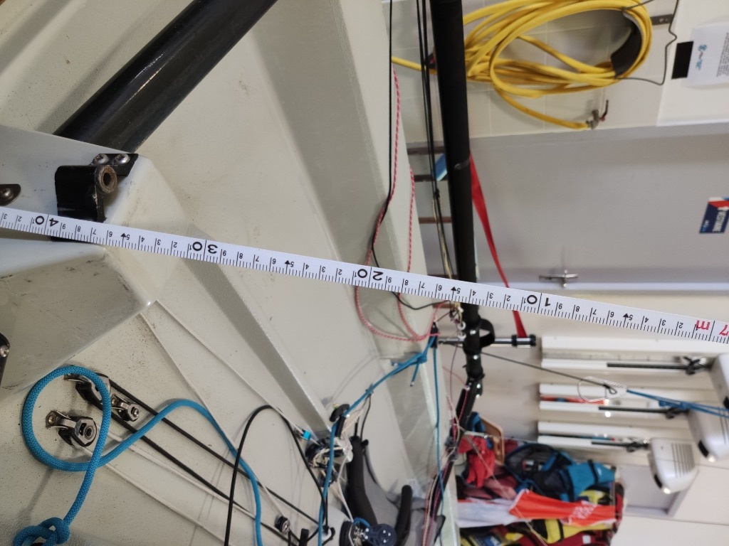

La mesure de quête est toujours en 2 temps :
1) on règle la drisse de manière à obtenir une certaine cote sur un repère sur ou à proximité du mât (marque de jauge, vit de mulet, pied de mât, etc).
2) on mesure une autre cote par rapport à la coque, à l'arrière ou à l'étrave.

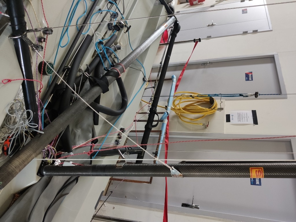

Aujourd'hui j'ai fais ma mesure de quête 7,36 m, on est bon je pense, les bas haubans sont détendus de la sorte (voir photos).
Je commence à bien comprendre comment tout fonctionne je suis content, reste plus qu'à naviguer pour voir la différence !!
Auriez vous un schéma ou des photos plus explicite pour le palan plus élaboré pour mettre en tension ? je trouve le miens un peu juste et il est pratiquement en bout de course ....
