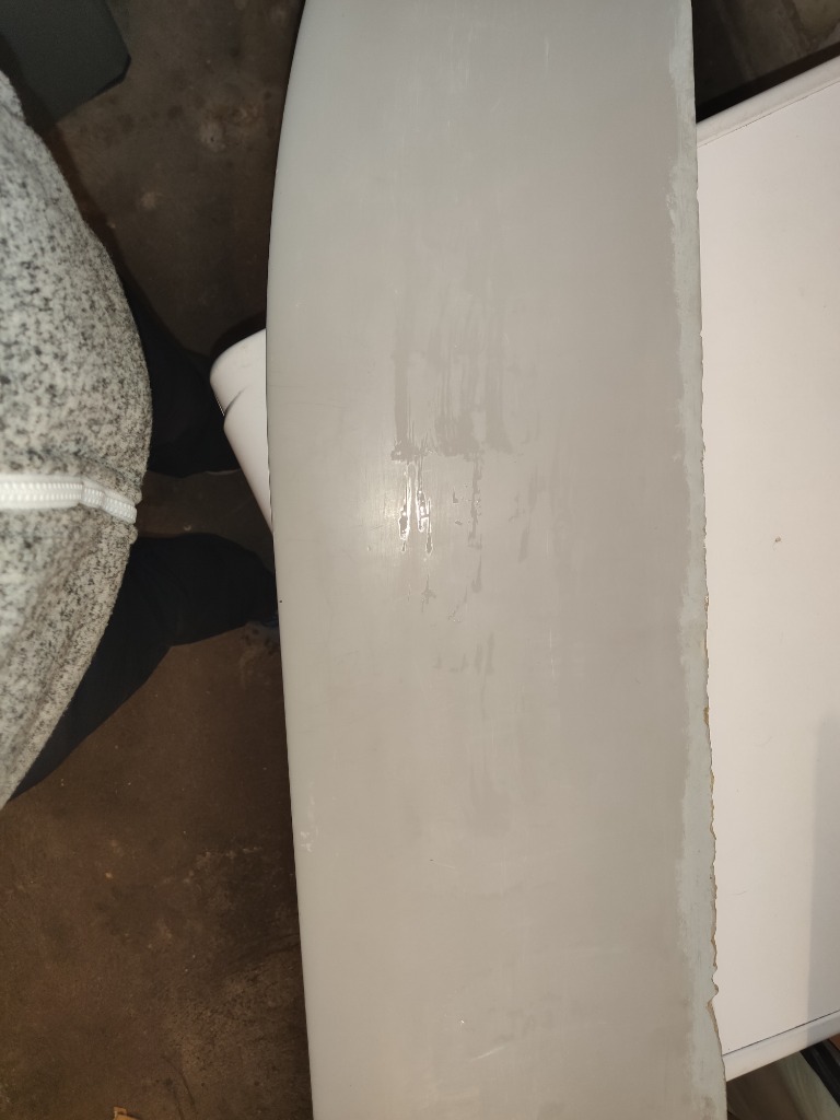

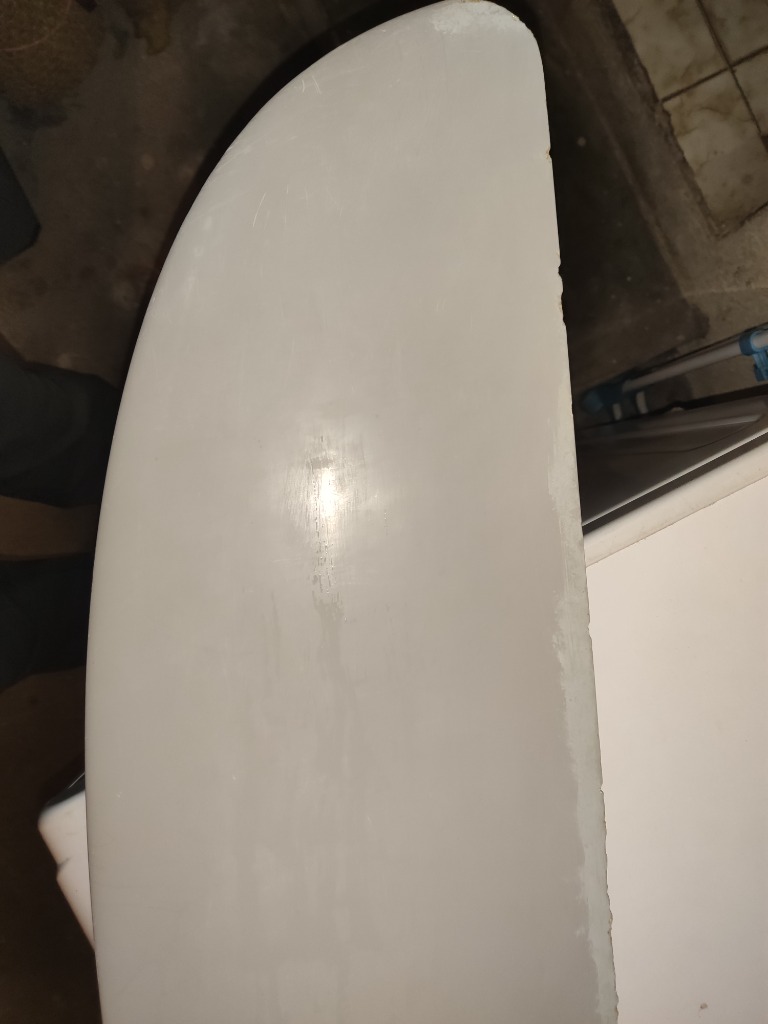

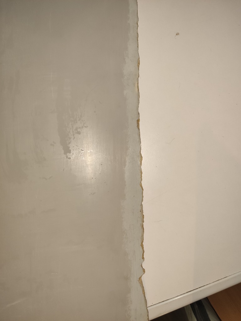

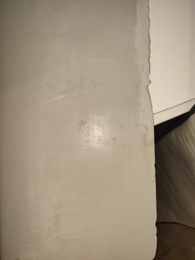

Non ce n'est pas l'ancien bateau de Thibault, il appartenait à un ancien membre de mon club et je n'ai rien modifié dessus à part le bord arrière de la dérive qui est pas mal abimé du au blocage dans le puit de dérive ( acheté comme ca...) voir photos.
