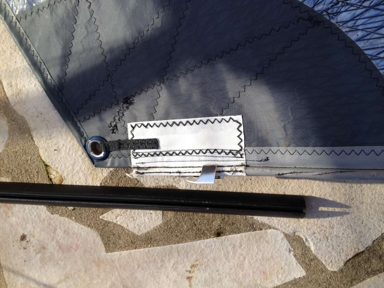

Nième réparation du rail de GV terminée.
Il s'était ouvert à Sanguinet tout en haut, lors de la rupture de la drisse.
J'ai raccourci le rail de quelques CM. Il ne va plus jusqu'en haut, afin que le renfort de têtière soit engagé dans l'entrée de ralingue alu, au lieu du rail plastique. A surveiller. Pas certain que ce soit une bonne idée. Je rallongerai si ça ne le fait pas.

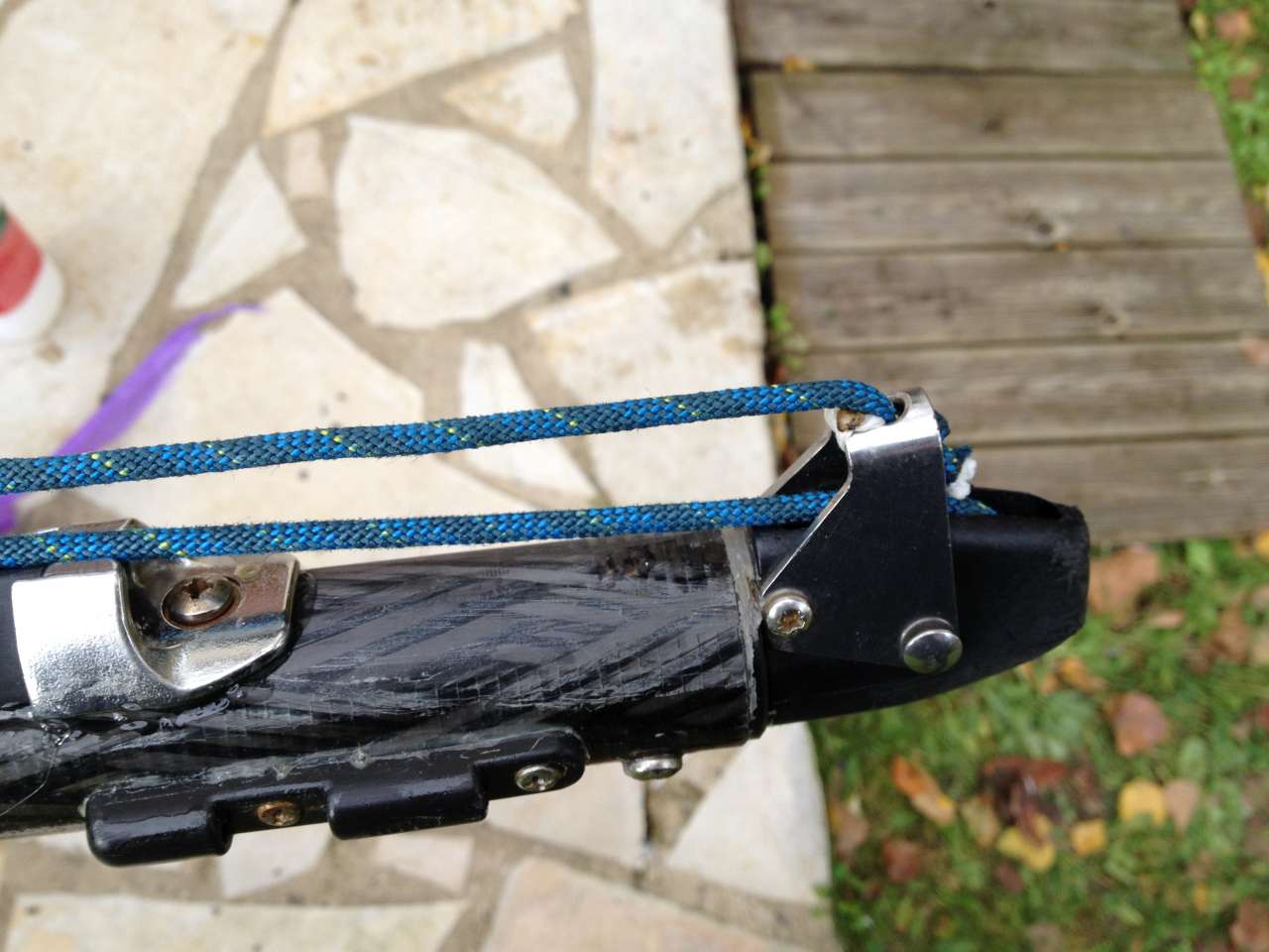

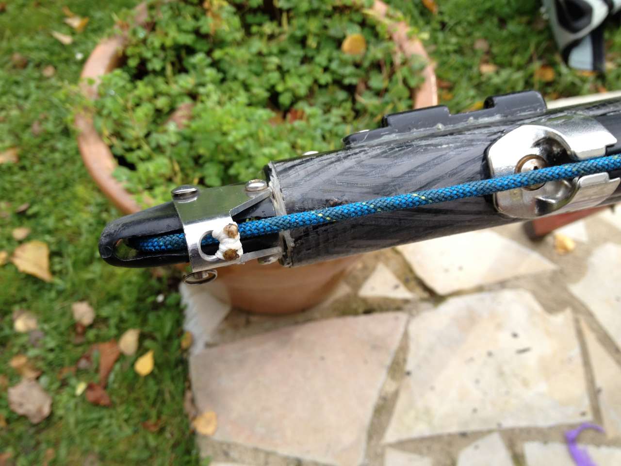

La drisse venait d'être refaite avant Granville. J'en ai profité pour faire une petite surliure sur l’œillet d'ancrage de drisse, pour limiter le raguage et le risque de casse.

Ta drisse avait cassé à cause du raguage ou bien du noeud ?
12 years 10 months ago #153999 by Sudiste
Je rajoute une minuscule manille droite sur la pièce qui rague, aucun souci de ce côté là sur aucun des deux mats.
12 years 10 months ago #154001 by JeanLouisT
Ludo, je pense que c'est le raguage sur l’œillet de la potence. Quand j'ai récupéré la drisse, elle était effilochée, comme usée. Il est surprenant que ça se soit produit en quelques heures de nav. Alors que ça n'était jamais arrivé avant.
En général, je raccourcis et je refais le nœud tous les ans, pas à chaque régate...
Ben, effectivement la manille est une solution, mais j'aime bien avoir la GV en haut ;)
Le frottement textile sur textile devrait résoudre le problème, j'ai déjà fait comme ça dans d'autres situations, mais je vais surveiller.

Je me demandais si la tension de cunni sur la nouvelle GV suffisait à casser la drisse au niveau du nœud...
C'est donc la pièce de fixation qui est trop agressive !
Je te fais confiance pour surveiller ;-)
