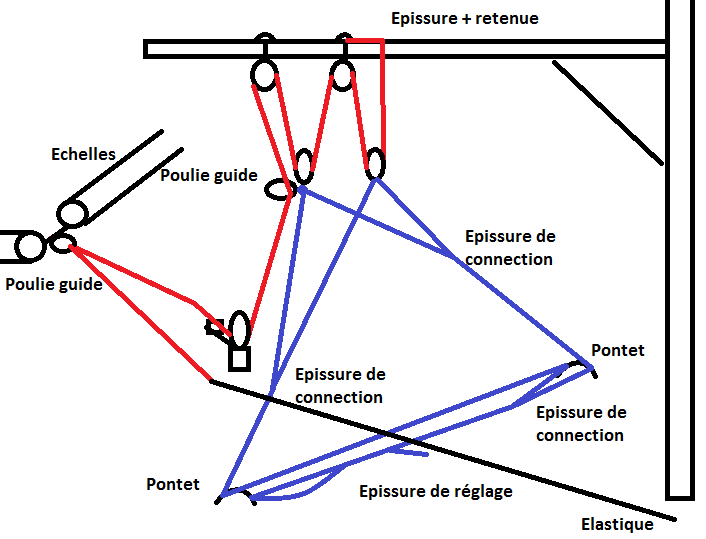

Schéma
Par ailleurs, j'ai acheté le DVD de la classe produit par Mark Rushall. Ce n'est pas extraordinaire, mais il y a quelques basiques et des étonnements de ma part.
Quel est le concept du réglage de pantoire renvoyé en travers du cockpit ?

12 years 9 months ago #154589 by YvesC
Gilles, lorsque tu reviendras à proximité de ton bateau, peux tu faire la photo du montage STP. En particulier le renvoi sur l'échelle.

12 years 9 months ago - 12 years 9 months ago #154634 by LarDon

Schéma

Lol, j'avoue un peu mais ça me fait rigoler que ce soit JL et Alain, clairement des régatiers un peu maniaques qui moquent mon réglage... ;-)
J'adore l'option C, qui devrait faire plaisir à Remi.
Plus sérieusement, ce qui a justifié mon acte est une sensation. J'ai navigué en achetant le bateau en pantoire arrière, principalement dans le petit temps. Chute fermée et tout et tout. Mais quand je suis passé en pantoire centrale, j'ai eu l'impression que je ne tenais plus ma chute et qu'il fallait que je mette plus de tension dans mon écoute et mon hb. Du coup, j'ai choisi le palan le plus démultiplié et j'ai créé ce réglage.
J'avoue ne pas avoir encore trouvé les bornes d'utilisation mais ce réglage est clairement plus simple d'emploi que de devoir rerégler des deux cotés, et ne pas avoir de réglage du tout serait pas très malin.

YvesC wrote: Gilles, lorsque tu reviendras à proximité de ton bateau, peux tu faire la photo du montage STP. En particulier le renvoi sur l'échelle.
Heu, c'est un anneau en plastique, dans lequel passe le bout en continu du HB et du cuni, en plus du renvoi de gv, et qui est fixé grâce à un bout ( en dyneema ;-) ) autour des 2 échelles. Mais nous n'avons pas le meme plan de pont mon cher! :-*
12 years 9 months ago #154638 by La Marmotte
Je pense que JL se posait simplement la question sur la raison de positionner le réglage entre les 2 pontets (bout plus long) et pas entre le pontet et l'écoute ;)
12 years 9 months ago #154675 by YvesC

Bon, je n'ai toujours pas compris le circuit de l'écoute de GV... Je ne vois pas non plus le rapport avec le plan de pont.

12 years 9 months ago #154680 by JeanLouisT
La Marmotte wrote: Je pense que JL se posait simplement la question sur la raison de positionner le réglage entre les 2 pontets (bout plus long) et pas entre le pontet et l'écoute ;)
L'idée du réglage rapide et équilibré de la pantoire est séduisant, bien qu'au premier abord compliqué.

12 years 9 months ago #154705 by LarDon
YvesC wrote:
On est d'accord que le mat est à droite et la bome en haut Yves? ;rolleyes; ;D

12 years 9 months ago #154708 by Cédric F
YvesC wrote: Oui, je sais que je suis neuneu... ;D
Je regarderais sur ton canote à l'occasion.
Yves en fait c'est super simple : l'écoute sort de la tourelle de gv et va vers l'arrière du bateau au point d'ancrage des échelles. Là elle passe dans une poulie ou un anneau et repart vers l'avant du bateau. En bout d'écoute (celui qui part vers l'avant ;) ) il y a une épissure avec un sandow qui doit être amarré près du pied de mât j'imagine.
Bref pour l'arrière, tu prends un petit bout, une poulie ou un anneau et tu accroches le tout à l'échelle. Après tu fais passer l'écoute.
Perso, j'avoue avoir toujours eu du mal à faire repartir l'écoute de GV vers l'arrière du bateau. Sur les virements, je me prends toujours les pieds dedans. En même temps la faire revenir le plus près possible de la tourelle, c'est la garantie qu'elle se twiste un peu... Du coup on ne sait plus sur quel côté tirer pour choquer ou border.

12 years 9 months ago #154709 by YvesC
Merci Cédric,
Désormais c'est clair.
N'ayant jamais vu ça encore, je n'avais pas compris, ni dans le schéma, ni dans les explications, que la poulie de renvoi était amarrée au niveau du pont autour de l'ancrage des poutres d’échelles.
