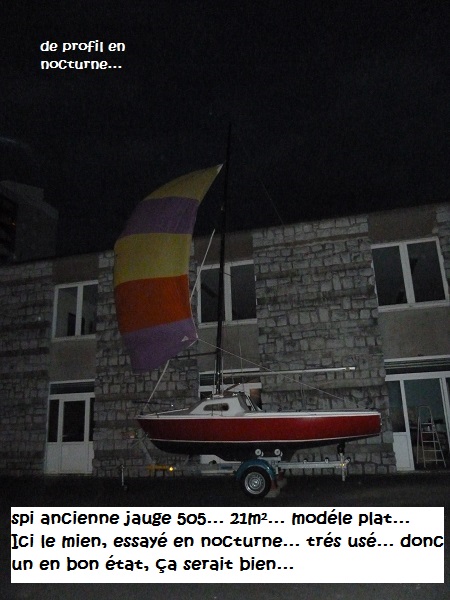

9 years 11 months ago #178000 by gaston64
Rien à voir avec le skiff... mais bon, je tente le coup... on sait jamais...
Donc je cherche un spi ancienne jauge (21m²) de 505 pour poser ça sur mon petit cabinier (dériveur lesté foxtrott jouet 17)
Le même que celui ci, mais en bon état...
si vous avez ça dans vos caves ou greniers.... merci...

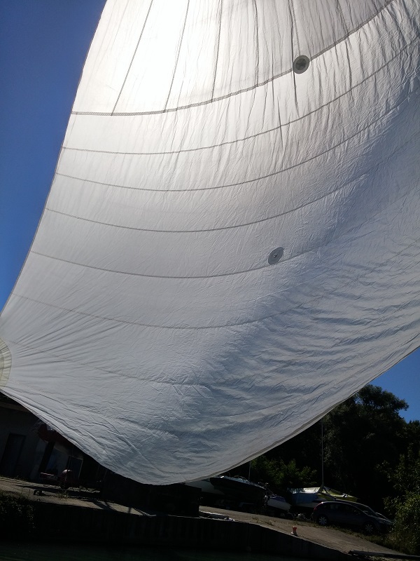

Salut gaston, j'ai ca en stock.
Il n'a jamais servi.
Je poste des photos ce soir.
il est tout blanc.

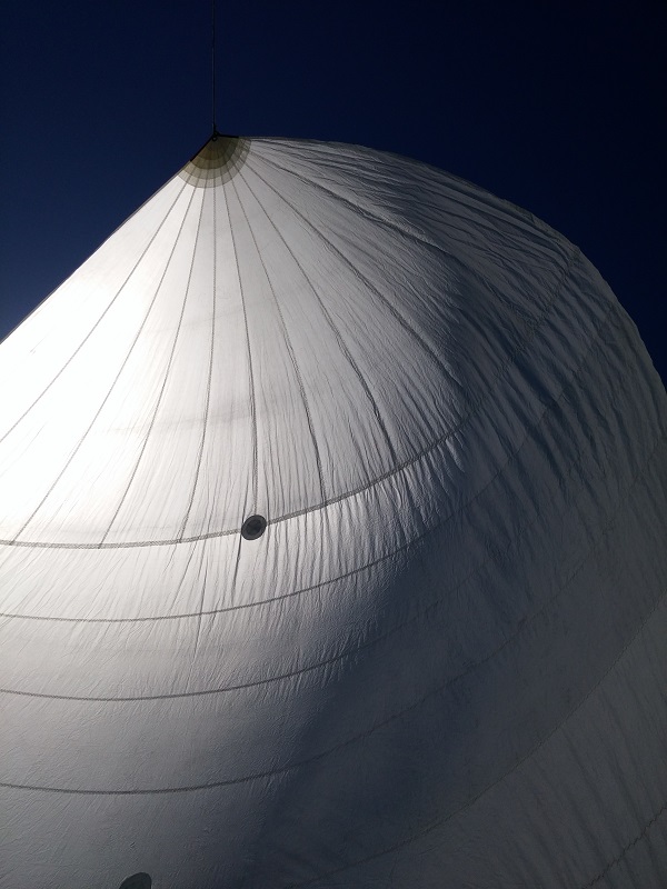

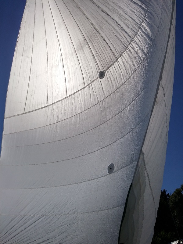

9 years 11 months ago #178155 by marinou

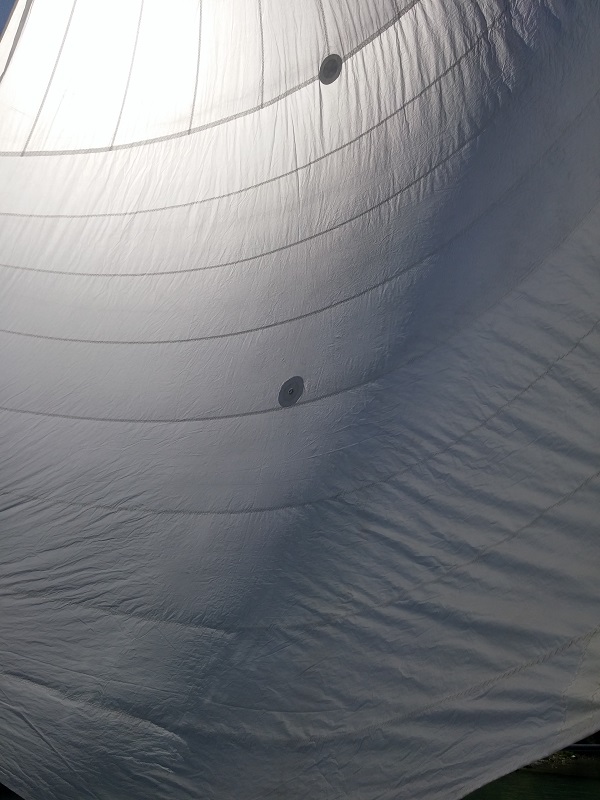

9 years 11 months ago - 9 years 11 months ago #178159 by gaston64
Merci Marinou
joli spi... trés propre... avec deux points de cargue...
c'est un spi de cinquo ancienne jauge 21m²?... ou nouvelle jauge 29m² ? (plutôt à mon avis vu la forme de la bordure)... ... ou d'un autre bateau?
Sans voir le bateau ou il est accroché, Il me semble super grand... est ce que tu connais la surface?
et si tu la connais pas, est ce que tu peux mesurer le "guidant-chute" pour que je me fasse une idée et que je vois s'il peut être adapté à mon Foxtrott ?
j'en demande beaucoup hein... mais bon, je peux pas poser un spi trop grand sur mon bateau...
merci à toi

9 years 11 months ago #178204 by marinou
hello
toi tu te trouves 2 fois dans la liste, mais moi je te trouves zéro fois ! et je me trouve pas non plus.
bref je mesure ce WE les dimensions du spi, mais c'est bien un spi de 505 ancienne jauge, les photos ont été prit de près, d'ou l'impression d'un spi plus grand.

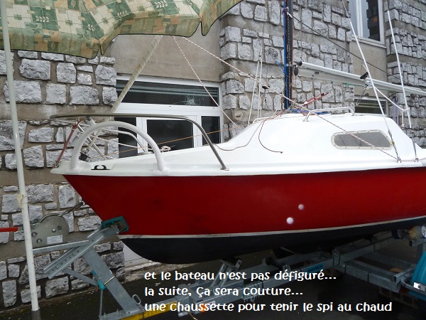

9 years 11 months ago - 9 years 11 months ago #178211 by gaston64
Erreur de ma part... je suis cité deux fois mais sous mon vrai nom...
une fois "Baudry"... et une fois "Baudry Gilles"... peut être es tu enregistré sous ton vrai nom
Bon si c'est un spi de 505 ancienne jauge, ça m’intéresse grandement... surtout s'il à deux points de cargue...
donc la question qui fait mal... tu le cèdes à Combien???
réponse en MP ou au téléphone : le mien : zero six 10 80 quarante 76
tu fais la régate à Sanguinet ? si oui, livraison possible là bas... ou si tu connais quelqu'un qui y va...

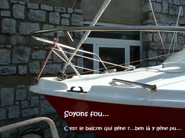

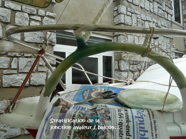

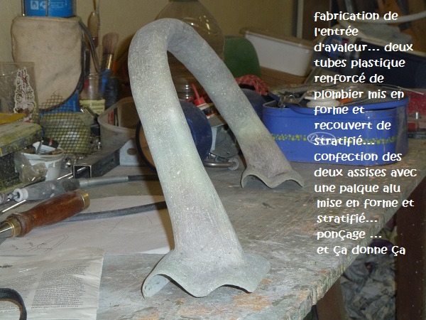

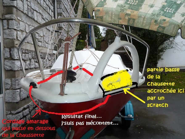

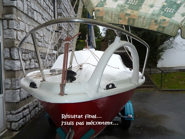

c'est pour ce bateau... Un foxtrott que j'ai bidouillé un peu... pose d'un mât plus haut et ajout d'une GV de jet retaillée (10m²50 au lieu de 8m²... Pose d'un tangon semi automatique modéle cinquo ancien... Pose d'un genois de 7m² au lieu du foc de 5m²... pose d'un avaleur de spi pour un spi de 21m² au lieu de 8m² (ça c'est en cours) ... histoire de booster un peu la bateau qui est assez pépére à l'origine...

9 years 11 months ago #178213 by marinou
excellent la modif du balcon pour l'avaleur, joli travail.

9 years 11 months ago #178216 by Fréd
marinou wrote: excellent la modif du balcon pour l'avaleur, joli travail.
Attention tout de même au chaumard qui, même en plastique, risque de faire de jolie ouvertures dans le spi tout neuf, surtout à l'affalée... :whistle:

9 years 11 months ago - 9 years 11 months ago #178223 by gaston64
Ben je m'en inspire un peu... en toute modestie... :lol:
mais surtout c'était le seul endroit où il était possible de bidouiller un passage... bon en fait, un pur hasard lié à des contraintes techniques :sick:
Benoit, merci du commentaire : Pour le chaumard, il sera recouvert par la chaussette qui sera accroché à un scratch... Le cordage d'amarrage passera dessous et restera à demeure... je ferai les manœuvres en me servant de l'autre chaumard pour accrocher à la boué...

9 years 11 months ago #178302 by marinou
Hello
j'ai mesuré le spi ce WE :
Chute : 4m90
bordure : 4m03
Ce qui donne approximativement 19m² de spi.
Si c'est ok pour toi je transmets ça à Benoit ou Alex, que je connais bien puisque j'ai régaté contre eux pas plus tard que hier!
www.first-kiss.eu
9 years 11 months ago - 9 years 11 months ago #178317 by gaston64
super... Merci à toi... et donc ok pour le spi...Avec le creux on doit être dans les 21m²... ok pour la livraison à Sanguinet...
