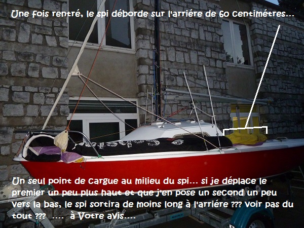

9 years 10 months ago #178532 by gaston64

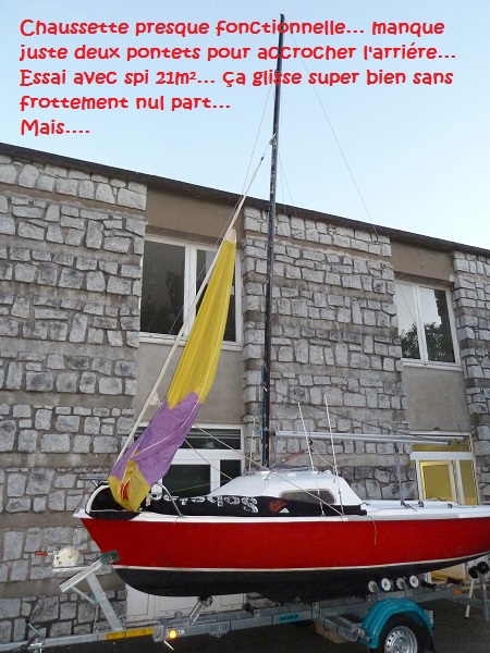

Aprés l'avaleur, couture bidouillage d'une chaussette à partir d'un ancien sac à voile... et ça roule super bien
Seulement un petit problème de longueur de chaussette...... :huh:

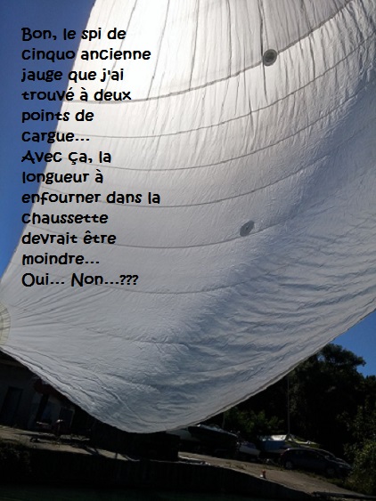

Bon, j'ai trouvé deux spis de cinquo ancienne jauge en bon et très bon état... (content le gaston)
Mais l'un doit dater de l'époque ou il n'y avait pas d'avaleur du tout sur cinquo... (sytéme de baille à spi comme sur 470) et donc pas de cargue du tout ...
Mon vieux spi usé rincé sur la photo lui n'a qu'une cargue centrale...
L'autre c'est celui de Marinou que je vais récupérer la semaine prochaine à Sanguinet... (Hou hou, t'es où Marinou? Tu m'oublies pas hein! ;) A qui qu'je l'donne le chéque? au facteur ou au livreur avec une cannette? ) Il à quand à lui deux points de cargues placés assez haut pour le premier et assez bas pour le second... Avec ça la longueur à rentrer dans la chaussette devrait être moins importante me semble t'il...
votre avis ???
9 years 10 months ago #178533 by La Marmotte
Tu as tout compris, ce sera plus dur à rentrer mais plus court.
Si tu peux faire des trous d'évacuation d'eau dans ta baille c'est bien (voire indispensable si une vague rentre par là)

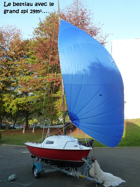

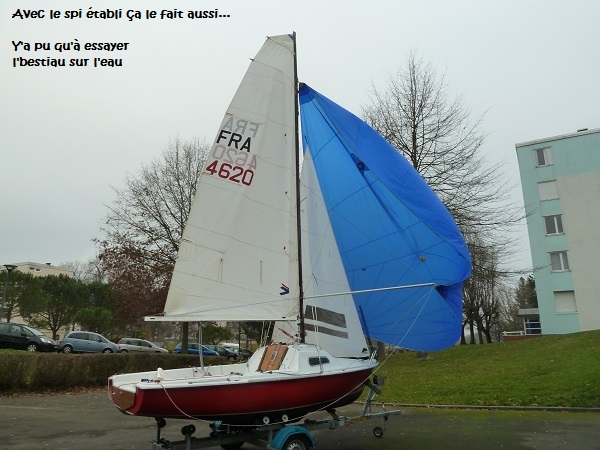

9 years 10 months ago - 9 years 10 months ago #178849 by gaston64

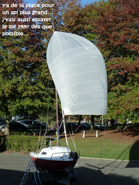

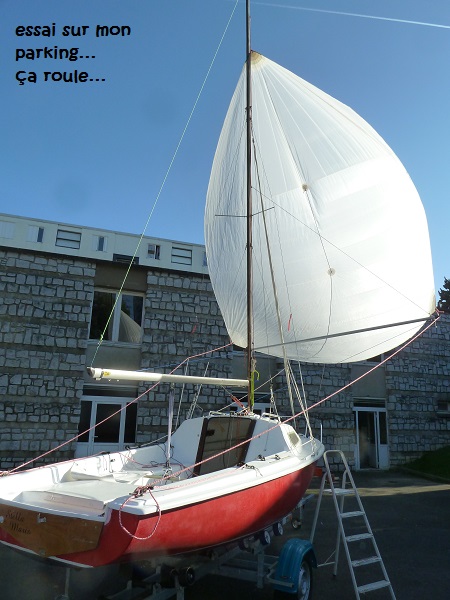

Spi bien reçu... et déjà essayé sur mon Parking...
ça le fait bien... même si ça me semble un peu petit... du coup, j'vais aussi faire un essai avec le spi de 29m²
Yann je t'envoie les sous par Rib dés que la banque est ouverte...
merci à toi.
Last edit: 9 years 10 months ago by gaston64.
9 years 10 months ago #178851 by ggc
Passe au spi de forty de 38m2
9 years 10 months ago #178868 by gaston64
ben 38m² ça fait un peu gros... avec 29m² ça devrait être suffisant...

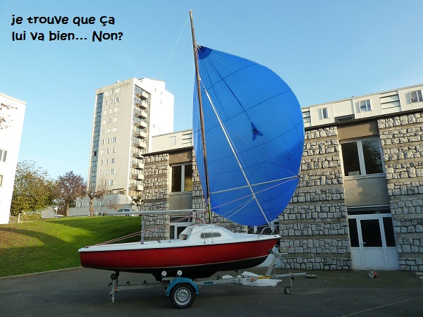

mes essais avec le grand spi de 505... ça à l'air pas trop mal...
du coup, si aprés essai ça roule comme ça, le spi de Yann ira équiper une caravelle... rien ne se perd... tout se transforme...

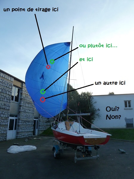

9 years 10 months ago - 9 years 8 months ago #178917 by gaston64

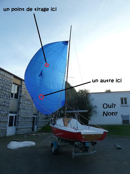

une question pour les spécialistes du spi concernant les points de cargue... vous calculez comment pour les poser sur le spi ?...
En prenant la hauteur totale du spi, je pense mettre à 1/3 du haut...puis 1/3 entre chaque point de tirage... puis 1/3 du bas...
Bon ? ... pas Bon ?
Plutôt les points rouges? ... Plutôt les verts? ... un mixte des deux (vert en haut et rouge en bas)?
merci pour vos réponses...
Last edit: 9 years 8 months ago by gaston64.
9 years 10 months ago #179045 by marinou
hello pour les point de cargue c'est assez facile.
Tu mesures la longueur de ta chaussette.
Pour le point de cargue du bas tu reportes cette longueur a partir des 2 points d'écoutes, la ou les cercles se croisent tu places le point de cargue du bas.
Pour le point de cargue du haut c'est pareil, tu reporte la longueur de ta chaussette a partir du point de drisse et tu trouve le point de cargue du haut.
Il peut etre interessant de remonter le point de cargue du haut de quelques centimètres pour 2 raisons :
Le point de cargue du haut rentre en dernier dans l'avaleur, il n'ira donc pas jusqu'au bout de la chaussette.
il peut etre interessant d'avoir le point de drisse qui sort légèrement de l'avaleur, et qui soit décalé des points d'écoute afin que rien ne bloque lors du hissage du spi.
bonne couture.
www.first-kiss.eu
9 years 10 months ago #179075 by lolo
marinou wrote: hello pour les point de cargue c'est assez facile.
Dans ce cas il faut descendre le point de cargue du haut ;)

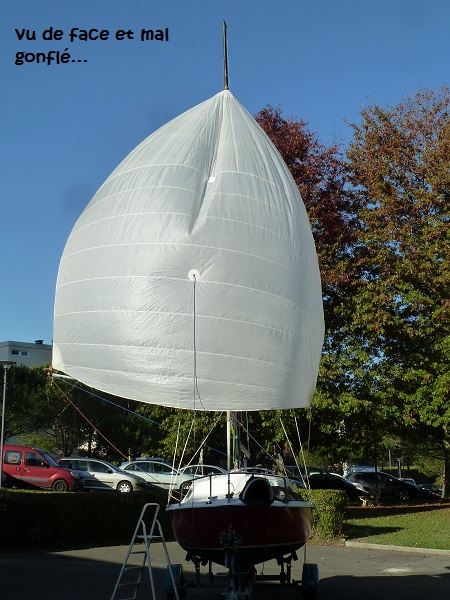

9 years 9 months ago - 9 years 9 months ago #179633 by gaston64

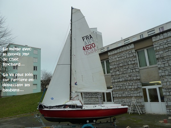

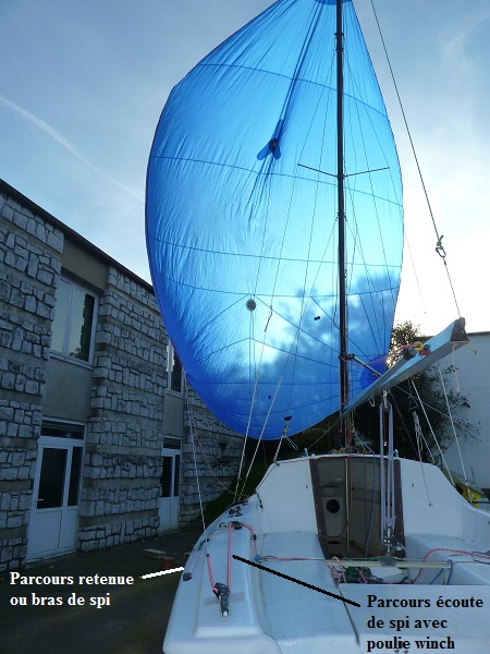

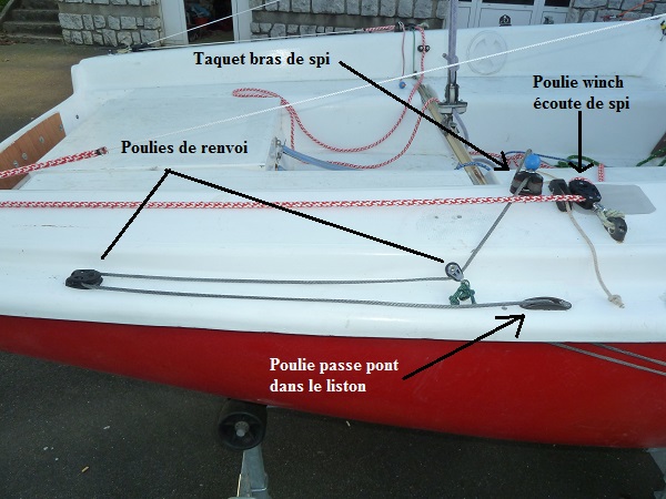

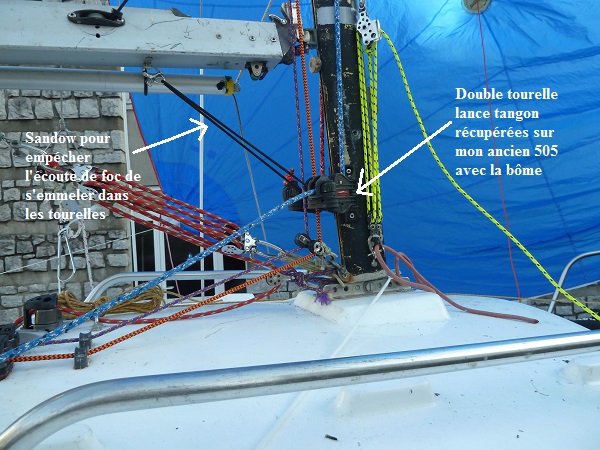

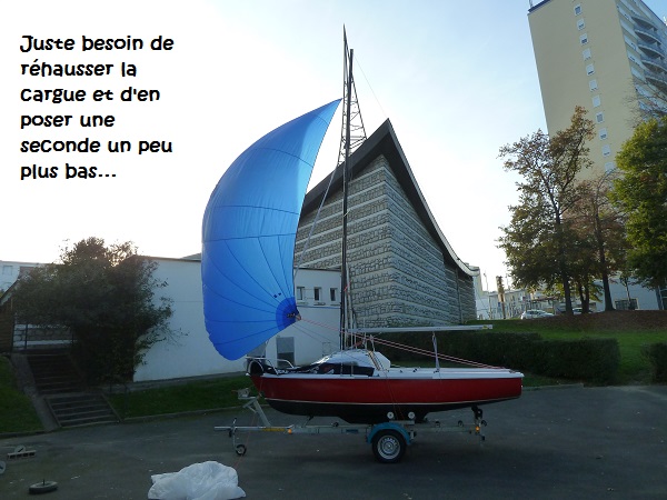

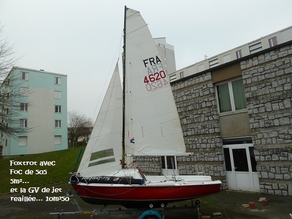

P'tit travaux d'hiver... vu que j'ai acheté un nouveau 505, j'ai récupéré le matos de l'ancien... et du coup, une idée!!!
Un foxtrott avec double tangon automatique de Cinquo, ça devrait le faire... :blink: ben Ouais, ça le fait...
ici, essais sur mon parking...
Noter le deuxiéme point de cargue cousu sur le spi... ça rentre bien dans le chaussette...
et donc grand spi pour petit vent... et petit spi de Yann pour grand vent... quoique, on verra à l'usage... :lol:
Last edit: 9 years 9 months ago by gaston64.

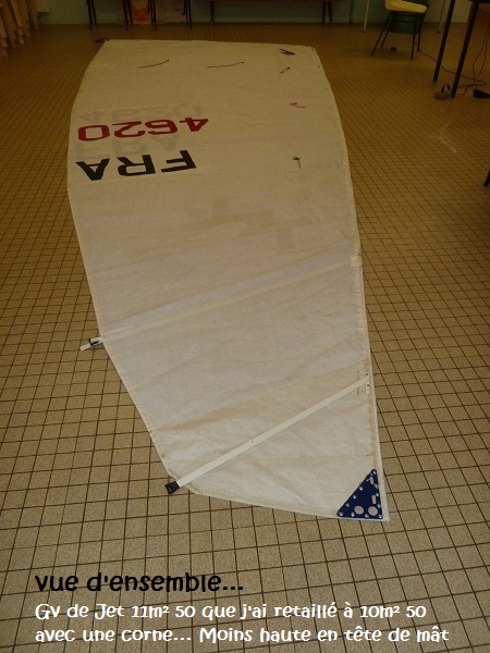

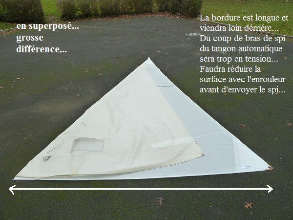

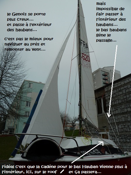

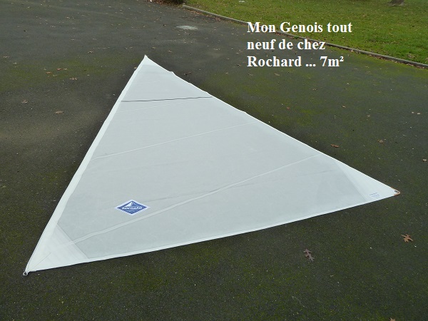

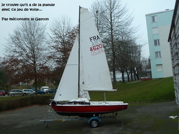

9 years 8 months ago - 9 years 8 months ago #179852 by gaston64
Mon p'tit Noël à moi... un joli genois tout neuf 7m2 pour remplacer le foc 5m2 de mon Foxtrot...
ça va envoyer dans le vent... juste quelques réglages à modifier pour le double tangon... Faut rallonger le bout lance tangon d'un mètre et ça passera sans avoir à réduire le genois avec l'enrouleur....
Du coup je passe
de 8m² de gv, 5m²de foc et 21m²de spi ...total = 34m2
à 10m² 50 + 7m² + 29m²... total = 46m² 50.....
ça risque d'être un peu plus péchu... :silly:

9 years 8 months ago - 9 years 8 months ago #179868 by gaston64
En attendant les Foils, le foxtrot finalisé avec sa nouvelle garde robe...
Y'a pu qu'à essayer ça sur l'eau... avec 12m² de toile en supplément, ça promet quelques frayeurs... :woohoo:
j'vais p't'être commencer avec du petit vent... :P Histoire de voir quoi....
Prochaine étape... une vidéo sur l'eau... et peut être aussi en dessous... :silly:
Mais ça sera l'an prochain... :lol: Bonne année à tous et toutes... ;)

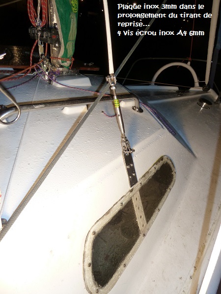

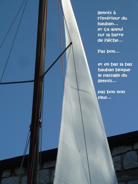

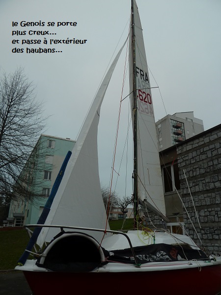

9 years 8 months ago - 9 years 8 months ago #180163 by gaston64

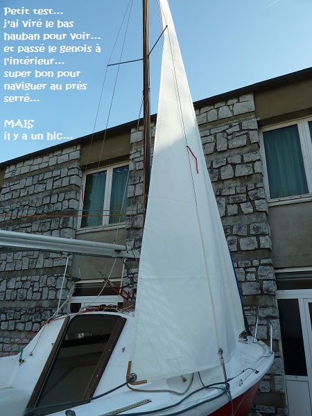

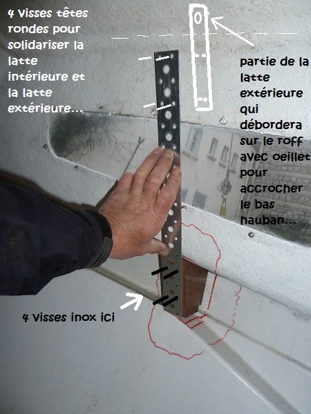

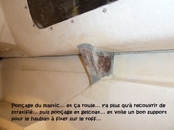

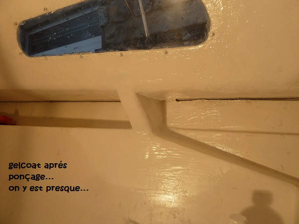

Bon, ça caille et il pleut... alors je paufine ma bidouille...
Amélioration pour pouvoir naviguer avec le grand genois en faisant quand même du prés serré pour remonter au vent...
du coup j'ai remonté les barres de fléches... ça touche plus... y'a pu qu'à faire rentrée la cadéne de bas hauban vers l'intérieur... c'est partiiii...
9 years 8 months ago - 9 years 8 months ago #180164 by gaston64
avec ça le genois passe entre bas hauban et hauban... plus de risque de déchirure... j'vais pouvoir remonter au vent correct...
voili voilà, mes petits travaux d'hiver... pour ceux que ça intéresse... ;)
