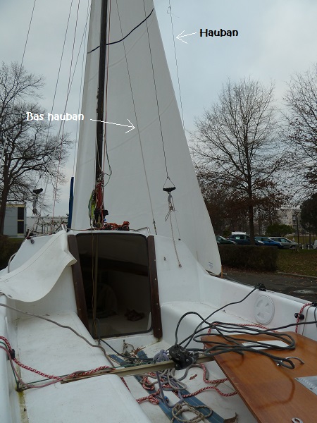

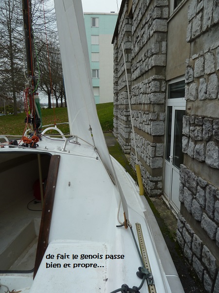

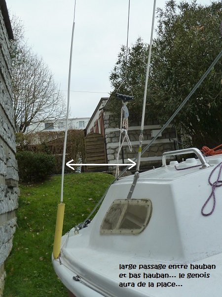

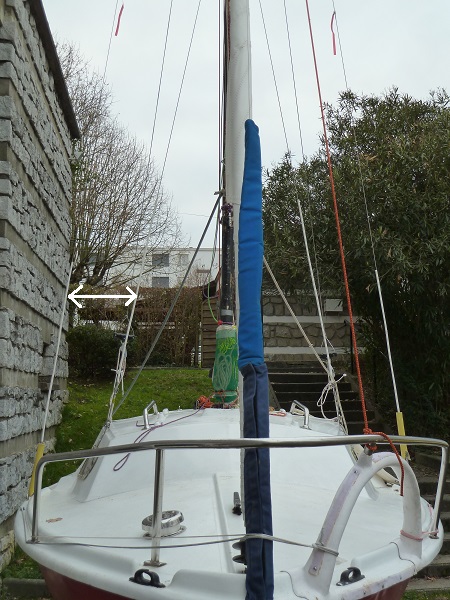

9 years 8 months ago #180611
by gaston64
Réponse en images... Grosse pluie pendant une semaine et mon lac est remonté... ENFIN accessible, même si on est encore au 2/3 du niveau normal…
donc, combi séche et hop, essai du bestiau dessus de l'eau.... et ça fonctionne tip top
1er sortie de la GV de jet retaillée avec corne... super content... la voile est tip top.... Pareil pour le génois... et le déplacement des bas haubans s’avère bien efficace aussi... le bateau remonte bien au vent..
Essai avec petit vent, histoire de rien casser... 6/8noeuds...
Du coup le spi a eu du mal à se gonfler... et le vent parfois tournant n'a pas trop aidé... sinon, ça rentre et sort trés correct de l'avaleur et le double tangon de cinquo est top.... reste à voir par bon vent si le spi ne tire pas trop sur la mât... c'est qu'il est lourd à tracter le Foxtrot (315kg)...
Pareil pour la surface voile-genois (passé de 13 à 17m²)... En solo, ça gite déjà pas mal au pré serré avec 8noeuds ... je pense que par bon vent, faudra un équipier obligatoire (ou réduction de la toile pour le solo avec le foc 5m²), et les trapèzes rajoutés s'avéreront utiles....
le tout en image... à vous de juger... mais moi, je suis CONTENT
