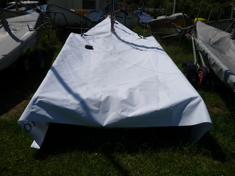

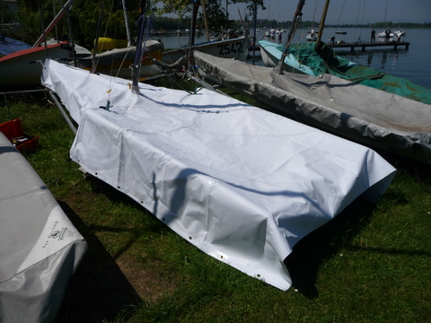

15 years 10 months ago - 15 years 10 months ago #113202 by benoitf
Replied by benoitf on topic Re:Travaux d’hiver
eric gbr 983 écrit:
Si t'es sage, Benoit va mettre la photo des tauds en cours de fabrication et je crois
qu'il est difficile de faire mieux
Mieux, oui, certainement on doit pouvoir, mais faire plus simple, non!
Ah mince alors, je n'ai pas de photos des tauds en cours de réalisation... :_(
Juste une photo du premier taud de parking réalisé au printemps, qui a protégé mon bateau tout cet été!
Très simple comme réalisation :
Vous prenez une grand bâche, pas trop lourde,
Vous positionnez dessus le taud d'origine LDC,
Vous notez au marqueur la découpe du mât, des haubans, etc...
Vous amenez le tout chez votre voilier préféré pour qu'il vous couse du velcro sur les parties adéquates,
Vous ajoutez quelques oeillets pour fixer le taud à la remorque de mise à l'eau, à l'aide d'élastiques... Et le tour est joué !
Les 2 photos jointes montre le taud en cours de réalisation,
avant la pose de velcros et d'une cheminée pour le mât.
Il faudrait que je prenne des photos du taud fini.
Le taud est assez large pour couvrir les échelles, qu'elles soient repliées ou en position! (6eme trou)
