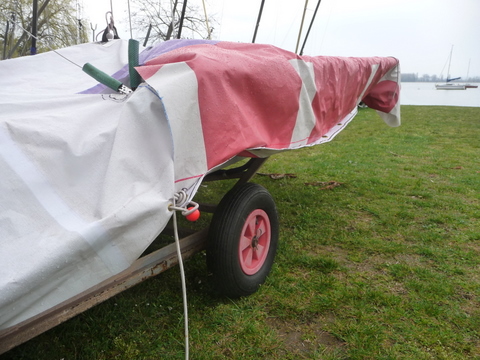

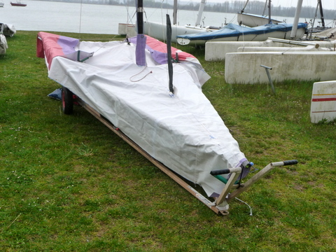

15 years 6 months ago - 15 years 6 months ago #118864 by benoitf
Un petit Up du sujet, à larrivée du printemps...
Vous vous rappelez du taud en construction?
Et bien, pour aller plus loin, et concurrencer les banques,
on peut maintenant faire du "taud variable" pour les Rs700 ! ;)
Si on désire utiliser le taud variable, échelles repliées :
le principe est de remonter l'excédent de toile sur le dessus, fixée avec 2 ou 3 bouts ou sandow...
Last edit: 15 years 6 months ago by benoitf.
15 years 6 months ago - 15 years 6 months ago #118866 by benoitf
Il y a une bande d'oeillets fixée à la position d'es échelles rentrées
et un sandow à l'arrière qui passe sous la coque, pour maintenir le taud en place.

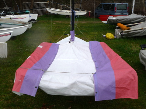

15 years 6 months ago - 15 years 6 months ago #118867 by benoitf
Bon, le taud variable a surtout de l'intérêt quand on peut le faire fructifier
(je parle comme un vrai banquier, moi! :-X )
Le cours du sandow arrière a changé, il fluctue maintenant sur les oeillets extérieurs...
Du velcro large de part et d'autre de l'étai,
du velcro étroit au niveau des cadènes de hauban,
du velcro large pour la cheminée couvrant le mât.
Je suis assez content du résultat,
les échelles sont couvertes,
et je gagne du temps pour aller naviguer le soir, après le boulot! 8)
(on fait des métiers difficiles, parfois, nous autres... ;rolleyes; )
