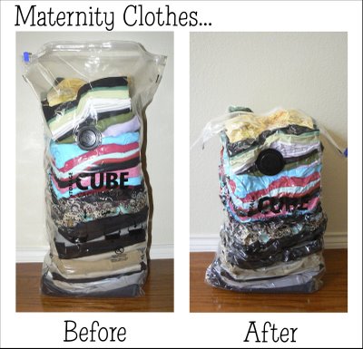

14 years 8 months ago #131445 by TGJ
Replied by TGJ on topic Re: Pompe à vide
luckyluke0_5 écrit:
La seule solution est de réaliser un sac suffisamment étanche pour que le vide soit maintenu même lorsqu'on arrête l'aspirateur
Ils existent. www.spacebag.com/17/index.dtm?mid=563894
C'est ceux-là qui sont évoqués dans le forum de modélisme.
Un ami en utilise pour ranger ces vêtements: tu mets tes affaires dans le sac, tu fermes, tu aspires, tu ranges. Ces sacs sont bien étanches et ça donne cela:
L'aspirateur ne fonctionne que le temps de vider le sac.
La question est de savoir si la dépression est suffisante pour faire des travaux sur nos skiffs. Cela doit dépendre de l'aspirateur.
