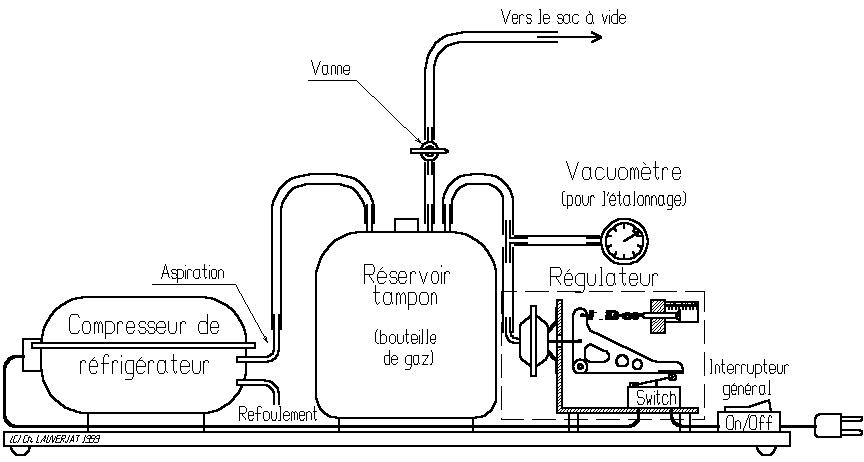

Une idée pour un réservoir de vide (je sais, c'est une notion spéciale) pour lisser le fonctionnement du système ?

Moi je ne mets pas de réservoire à vide. Si tu mets un réservoire à vide tu vas être obligé de mettre aussi une tempo pour tirer à vide ton réservoire plus bas si tu veux que ça fonctionne et donc rajouter une vanne calibrée pour obtenir le vide désiré et en fait tu te fais une Usine à Gaz alors que tu veux simplement du vide. Non je n'ai aucun problème et je tolère que ma pompe se mette en route tous les 1/4 heure pour 10 à 20 s.

Merci pour l'info. de vacuum switch (mais 10 millions de cycles sera-ce suffisant
Pour le réservoir, en modélisme on l'utilise souvent, quand le volume à vider est faible.
Si la pompe a un délai au démarrage, le système a eut le temps de se regonfler.
(Je ne suis pas sur d'avoir compris l'histoire de ta vanne calibré ?)
Flebas, en modlisme, on utilise typiquement une vielle bombonne de gaz (ou un vieux extincteur).
).Pour le réservoir, en modélisme on l'utilise souvent, quand le volume à vider est faible.

Je voyais juste un réservoir entre la pompe et la bâche, et le manocontact branché sur sur le tuyau entre le réservoir et la bâche. Rien de plus à calibrer, mais une pression qui varie moins vite en cas de petites fuites.
Mais si ça marche sans, je préfère.

Juste pour info, le capteur de (dé)pression Herga se trouve chez RadioSpare. Ref 6721-0021, caractéristiques identique à la 6721-40.
