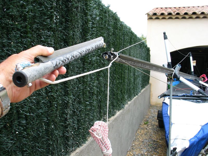

14 years 5 months ago - 14 years 5 months ago #135998 by Rémi P
Je voulais initialement juste envoyé un MP, à Patrick Chanez, mais finalement autant ouvrir un post sur le sujet.
En regardant les options pour la réparation (en admettant qu'elle soit possible), ou le remplacement du mat de Distri-Bill cassé à Agde ce week-end, j'ai vu le site d'une boite localisée vers le Léman:
Carbon-Protech , qui semble spécialisée dans la réparation/création de pièces carbone.
Patrick, est-ce que tu connais cette société, as tu déjà travaillé avec eux pour ton 18" ?
Sinon, quelqu'un a t'il déjà réparé des espars en carbone, et connait il une bonne adresse.
Merci :-/

14 years 5 months ago #136010 by pchanez
Replied by pchanez on topic Re: Réparation Mat Carbone
Salut Remy,
Je ne les connais pas. Pour mon bateau, je travaille avec MB Travaux Composites, à Yverdon-les-Bains ( www.mb-travaux-composite.ch ), qui construit également le Mirabaud LX, le P28, ...
Cela dit réparer un mat, si il est cassé dans sa partie basse, est facile à faire, donc a mon avis, n'importe quel chantier qui travaille avec du carbone doit être capable de le faire. Si il est cassé dans la partie haute, c'est plus délicat

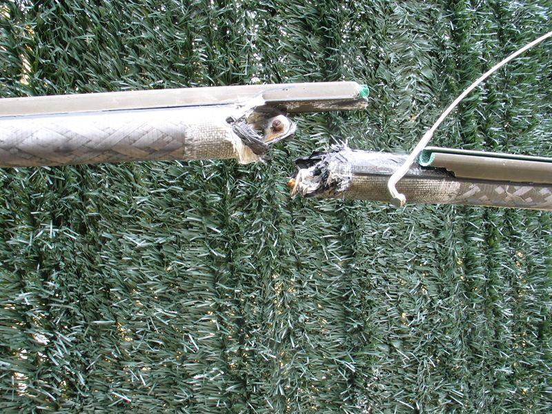

14 years 5 months ago #136017 by Rémi P
Replied by Rémi P on topic Re: Réparation Mat Carbone
Hélas il a cassé à 75cm de la tête.
Dans le rétreint, exactement à l'attache des haut-haubans :_(
Difficile à mon avis de réparer ...
Je vais voir ce que dit l'expert ... sinon, si je le remplace, je sens que mon projet de B14-S (pour solo) pourrait progresser plus vite que prévu.
Je pourrai couper le "vieux" mat proprement, virer les haut-haubans (il restera 1m35 au dessus des bas-hauban et étais).
Donc çà me fait un mat de 6m50 au lieu de 7m25)
Je pourrai essayer de trouver une voile avec un guidant réduit type 29er (6m23), et un spi de 18m² et roule
14 years 5 months ago #136018 by Fréd
Replied by Fréd on topic Re: Réparation Mat Carbone
Bizarre, ce tissu de verre à cet endroit... Renfort ou réparation d'un bris précédent ? ??? En tout cas, je suis certain que c'est réparable, y compris avec la prise de haubans. Ce ne sera peut-être pas très beau, pas très léger, mais il y a moyen de faire plus solide que l'origine si besoin. thumbsup;
14 years 5 months ago #136021 by Rémi P
Fréd wrote: Bizarre, ce tissu de verre à cet endroit... Renfort ou réparation d'un bris précédent ? ??? En tout cas, je suis certain que c'est réparable, y compris avec la prise de haubans. Ce ne sera peut-être pas très beau, pas très léger, mais il y a moyen de faire plus solide que l'origine si besoin. thumbsup;
Le mat est renforcé fibre ( :-/ ) aux points de contrainte, c'est à dire barre de flèche inf. et sup. au prise de haunbans (inf et sup) ainsi que la tétière (à gauche sur la 1ere photo)

14 years 5 months ago #136022 by pchanez
Franchement vu l'endroit ou il a cassé, le mieux c'est de le changer. En le manchonnant, vu que tu es dans la partie "flex", tu maximises les chances que ca repete au bord du manchon.
=> faut expliquer ca a ton assurance
