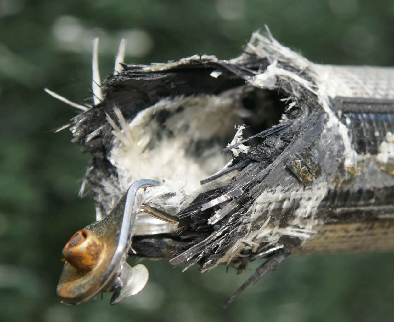

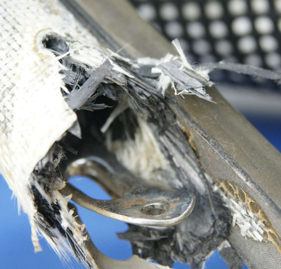

14 years 4 months ago #136564 by Rémi P
Replied by Rémi P on topic Re: Réparation Mat Carbone
Je ne peux que confirmer la remarque d'Antoine.
Michael m'avait déjà fait remarqué à Agde que le Carbone du mat au niveau de la cassure était tout "sec" comme s'il n'était pas imprégné
Voici les photos en gros plan
Je ne suis pas spécialiste mais j'aurai tendance à dire qu'effectivement ces mat ne sont pas "cuit".
Par ailleurs, j'ai eu une discussion avec Chris Dixon de CST-Composite en Australie, il confirme que les mats vendus aujourd'hui sont exactement les mêmes qu'en 2005 quand ils ont été autorisé par la jauge.
Il ajoute "On serait capable de faire de bien meilleurs mats aujourd'hui plus "smooth" (souple doux), et d'une bien meilleure finition, mais c'est interdit par la classe pour garder une monotypie ...", on comprend alors que les Brits ne veulent pas des mats Selden qui risquent en fait de rendre les CST obsolètes. ;rolleyes;

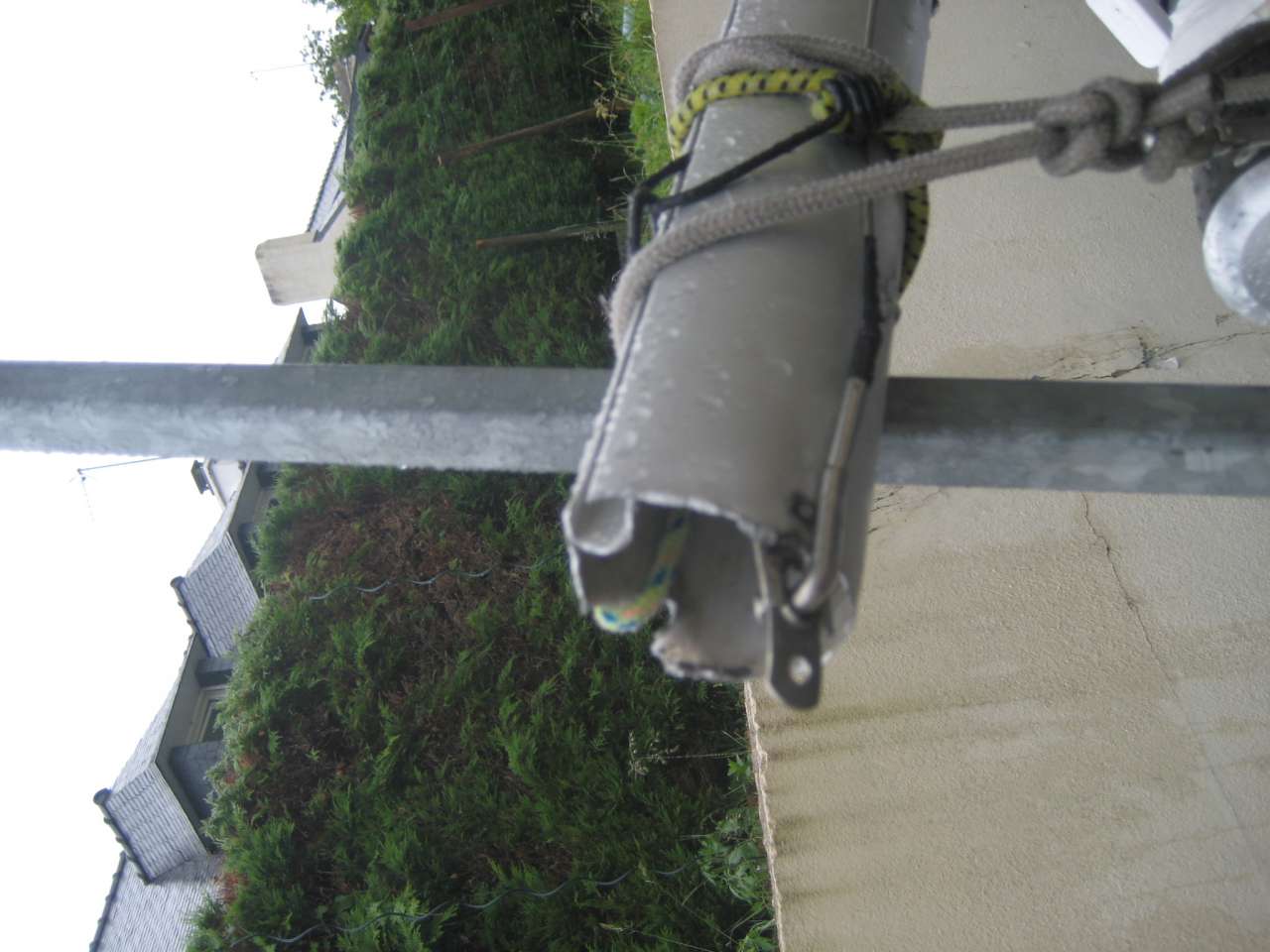

14 years 4 months ago #136567 by michaelduflos
Replied by michaelduflos on topic Re: Réparation Mat Carbone
dans le même genre même si ce n'est pas du charbon voici la photo de notre mât de 4000 cassé au même endroit récupéré ce matin ;embarassed;

14 years 4 months ago - 14 years 4 months ago #136595 by flebas
Replied by flebas on topic Re: Réparation Mat Carbone
Rémi P wrote: Je ne peux que confirmer la remarque d'Antoine.
Tout est fait à la construction pour réduire la proportion de résine (vide, voire autoclave), donc c'est normal que tu ne voies pas de résine au niveau de la cassure. La résine et les fibres ont des modules d'élasticité et des limites élastiques très différents, c'est normal que les fibres soient décollées et aient cet aspect au niveau de la cassure. Même sur un stratifié verre (qui s'imprègne très bien), ça fait cet effet.
Si le mât avait eu un défaut d'imprégnation, ça fait longtemps qu'il aurait cassé en navigation.
Le vrai pb à mon avis, ce sont les trous pour les ancrages du gréement et les réas de drisse, ça diminue la section et crée des concentrations de contrainte. Le renfort en verre est peut-être bien pour la protection contre le ragage, mais il n'apporte rien structurellement car le module d'élasticité du verre est beaucoup plus faible que celui du carbone.
A part ça, ça doit pouvoir se réparer par quelqu'un qui sait faire.
Last edit: 14 years 4 months ago by flebas.
14 years 4 months ago #136597 by Rémi P
Merci Fred,
Comme je le mentionnais je n'y connais pas grand chose dans le domaine.
Ce qui m'avait surpris c'est que par rapport à mes mats de planche à voile, le composite a l'air beaucoup plus "sec" (moins lisse, moins brillant).
Je vais à priori confier la réparation à un gars qui travaille dans les domaines de la voile, de l'aviron, et du cyclisme.
Il m'a prévenu que le mat aurait une rigidité légèrement différente à ce niveau.
Je ne pense pas que çà soit trop grave puisque l'attache des HB représente une sorte de point fixe.
Mais son avertissement m'a semblé honnête et finalement donné confiance.
Barnes m'a dit de toute façon qu'en UK il réparent systématiquement les mats.
Donc effectivement c'est un des avantages du Carbone.
Si c'est bien fait je vous communiquerai les coordonnées. :)
