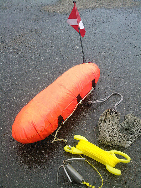

13 years 11 months ago #140251 by nicolacoca
Pour l'instant j'utilise finalement de mon côté une bouée de chasse sous marine que j'avais dans un coin; du coup le mat reste à la surface quelques minutes (suffisement pour prendre le temps d'aller sur la dérive) avant de s'enfoncer et rester entre deux eaux.
Je pense que le volume doit être environ d'une petite...huitaine de litre dirons nous??
13 years 11 months ago #140258 by benoitf
Replied by benoitf on topic Re: flotteur tête de mât
Avec le grappin et le filet?
Ainsi, si malgré tout ton mât plonge, tu ne dériveras pas! :-X

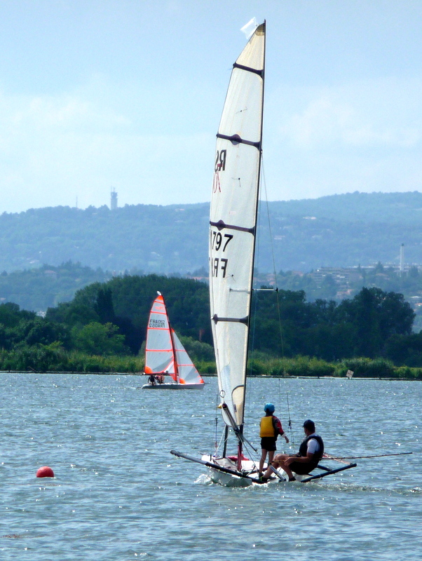

13 years 11 months ago - 13 years 11 months ago #140259 by benoitf
Plus sérieusement,
après différents essais, je trouve que la poche d'un cubi (de vin) c'est ce qu'il y a de mieux:
très léger, et assez discret, tout de même. A condition de ne pas prendre une poche aluminisée!
Sur le Rs700, un poche de 3 litres suffit amplement.
(sur la photo, c'est un 5 litres, mais c'est parce que j'avais prêté mon bateau à un lourd équipage! ;D )
Et ça fait des émules!
(le Buzz à gauche a un bidon plastique plus rigide)
Last edit: 13 years 11 months ago by benoitf.
