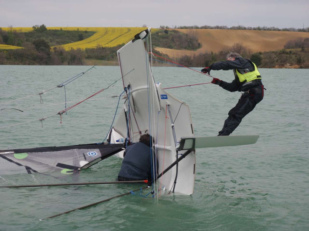

13 years 6 months ago - 12 years 5 months ago #146801 by cadre
Replied by cadre on topic Re: flotteur tête de mât
13 years 6 months ago #146811 by Rémi P
Replied by Rémi P on topic Re: flotteur tête de mât
cadre wrote:
ggc wrote: Je n'y avais pas pensé, je ne suis pas très agile pour monter sur la dérive, par contre je suis assez à l'aise dans l'eau, donc j'irai au bout du mât thumbsup;
confirmation en image ;D ;D ;D
Alain, le seul skiffeur qui resale son bateau debout sur le safran ;D ;D ;)
