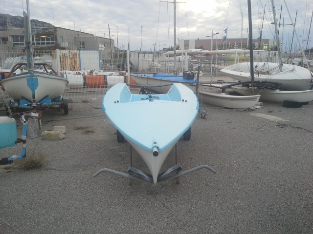

Bonjour à tous,
Comme l'indique le titre j'ai un phileas 4.30 qui revient de loin, que j'ai remis en état au fil du temps et que je commence a muscler ;D
Après avoir lu sur ce forum le clivage autour de ce bateau :) je suis d'accord avec pas mal de choses à savoir que c'est une carène sécurisante et plutot performante ! associée à un gréement trop simple et peu toilé et globalement accastillé pour l'école.
Donc mes modifs pourtent surtout sur la toile, un double trap, un VRAI spi (et donc ré-haubanner les hauts) et accastiller ce skiff en devenir comme il se doit !
depuis que je l'ai (2ans) je l'ai réparé repeint, j'ai modifié 2-3 éléments d'accastillages , et j'ai surtout très récemment rafraîchi et adapté des voiles de 1ere génération de B14 à mon gréement, que je n'ai pas encore testé ! (et refait une bome suite à la casse en nav de la premiere ..)
je suis en train de faire couper le second trap, je devrais recevoir bientot 2 vrais sticks enfin ca suit son cours :)
Pour la suite je souhaite haubaner la partie haute du mat pour tenir un spi de b14 sur bout dehors facon mat de planche (à haubanner aussi peut etre... ? ).
Voilou, je n'ai pas de question très précise mais devant la qualité des échanges sur ce forum je voulais vous faire part de mon projet :)
tous vos commentaires, avis, astuces sont les bienvenus pour faire de ce phileas un avion et ainsi prouver aux mécréants que c'est faisable !
je vais faire des photos précises mais pour l'instant voici 3 photos dans l'ordre chronologique des evolutions

le bricolage , c'est la vie !!
voila quelques photos

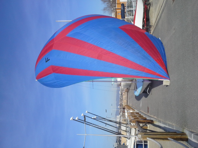

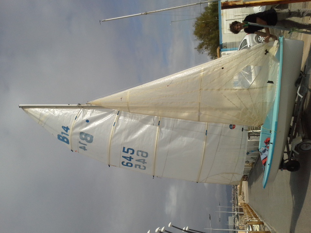

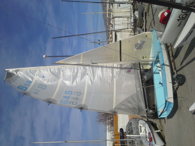

11 years 3 months ago #156658 by hugorivier

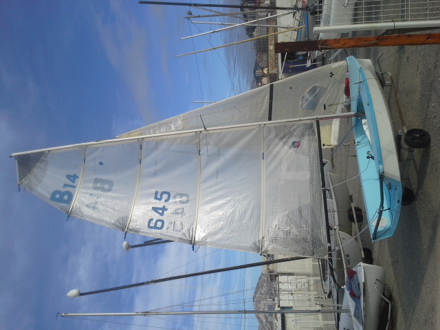

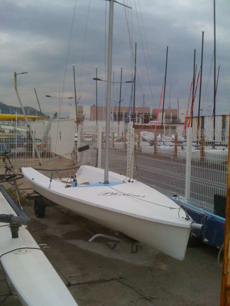

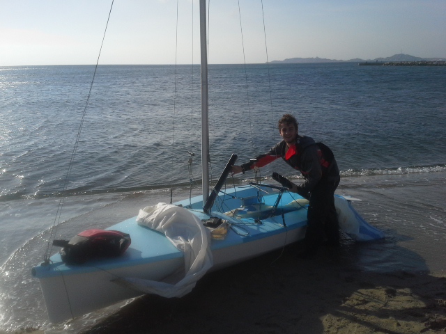

voiles d'origine
spi symetrique de class 8 que j'ai failli recouper mais finalement compliqué pour rien... :) mais je pouvais passer 33m2 et ca c'etait cool !
avec les voiles de B14 reconditionnées et la tetiere de GV retaillée pour perdre 25cm de guindant.
