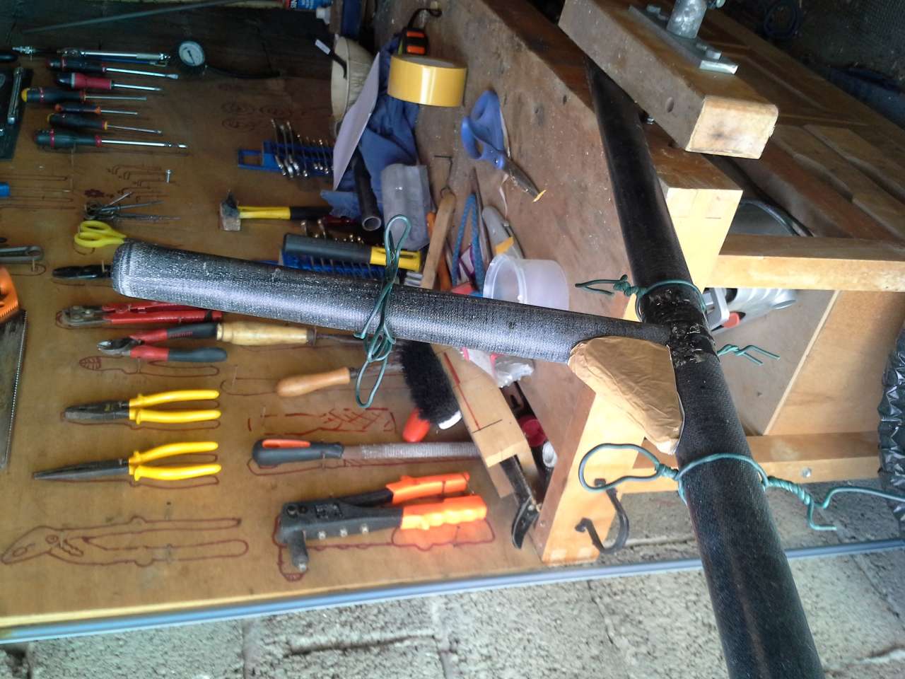

Pour le tangon de cherub en effet c'est un mat de planche renforcé par lolo avec de l'UD et une chaussette carbon par dessus , c'est un peu souple mais on s'en fout !
Merci pour le conseil, dis moi est ce que ton bout dehors est rétractable ou fixe ? j'aimerais le faire rétractable mais j'ai peur que, même si je le haubane, le puits en son milieu soit trop fragile pour tenir l'effort..

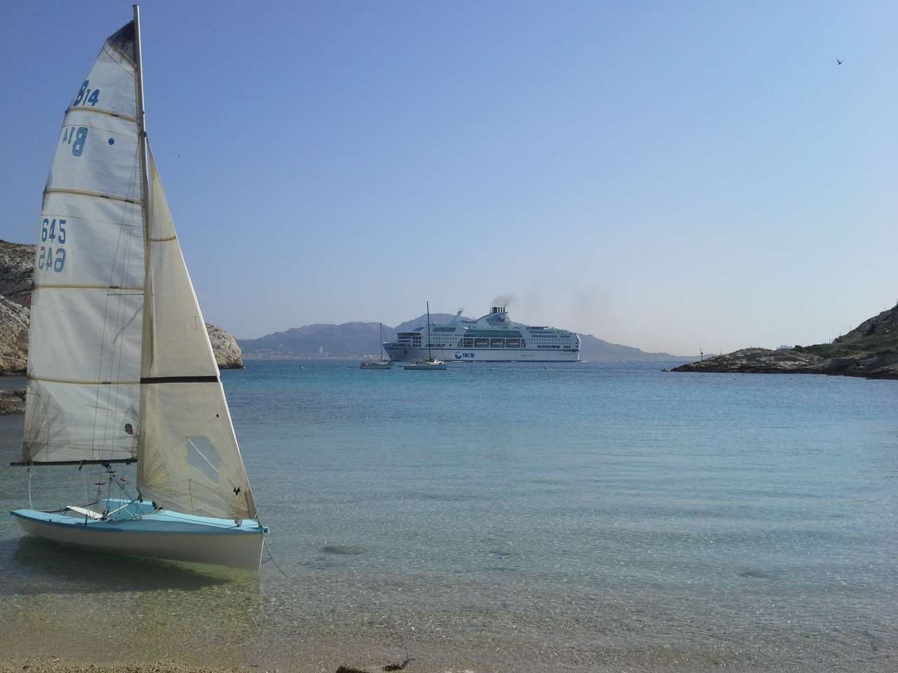

premiere sortie effectuée hier !!!!
Encore pas mal de choses a améliorer mais j'ai pu tester ces voiles et voici le bilan :
Ca bombarde, la surface est appréciable (16m2) et le bateau parfaitement équilibre (avis aux possesseurs de phileas inspirés, les voiles de B14 sont une bonne alternative ! )
Premiere sortie en double trap dans une timide risée à 10nds tout au plus, le mat n'est pas tombé: YES ;D
Dans 6nds de vent en moyenne on marche à 5,5nds minimum au prés donc cool, toutefois je me heurte au probleme suivant : la GV est concue pour un mat plus cintré que le mien et marque donc un creux tres tres puissant.. ! dans ces conditions légères c'etait d'autant mieux mais si le vent monte il me faut pouvoir cintrer ce mat.

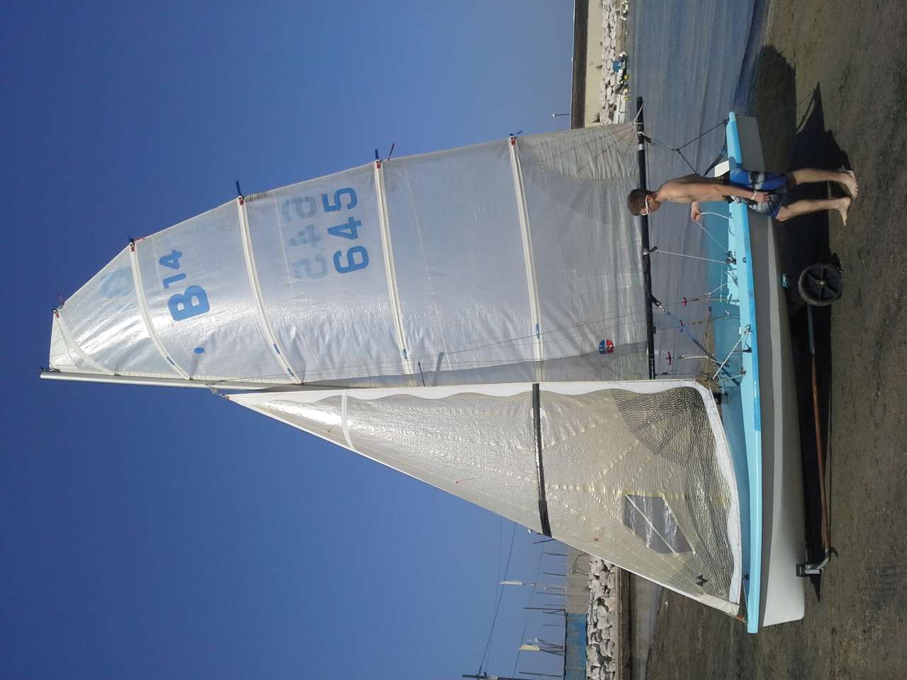

12 years 7 months ago - 12 years 5 months ago #156785 by cadre

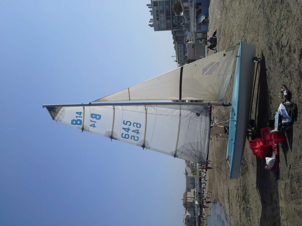

12 years 7 months ago #156787 by hugorivier

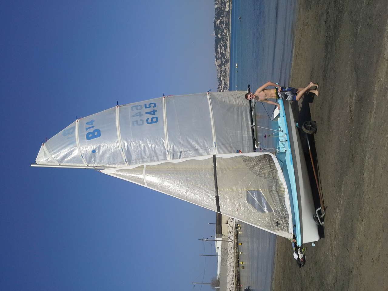

comme promis qqes photos ou notamment on voit bien la gueule de la GV, ac un étai deja pas mal étarqué...
12 years 7 months ago #156788 by hugorivier
Le plus gros soucis c'est que le haut de mat est droit de chez droit donc il ferme la chute à mort.. à tel point qu a moins de 6nds de vent la latte forcée est quasi impossible a faire passer...
Vos pronostics sur ce mat ? (a part qu'il est lourd et vilain, je sais :) )
12 years 7 months ago #156794 by flebas
Si le mât du B14 a 2 étages de barres de flèche, ce n'est pas par hasard.
Est-que que la tête de mât vient quand tu prends du cunningham ?
Avec une coque et un mat de B14, tu devrais arriver à quelque chose de pas mal.

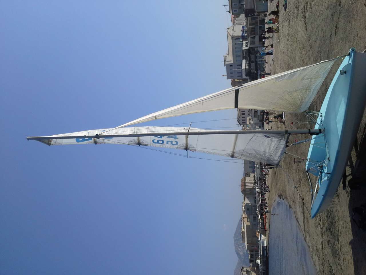

12 years 6 months ago #158886 by hugorivier
Salut tout le monde :
Je vous fait un petit point sur l'avancée de MOJO , les we à rallonge aidant bien !
Au grand regret de n'avoir pu participer au Der cette année, je VEUX y être l'an prochain et si possible pas pour finir der des ders, ou der de Der d'ailleurs :huh: Bref,
Le mat est pourvu de secondes barres de fleches, toutes sont réglées au cm prés sur la jauge B14 du fait que la géometrie du Bethwaite est la même au cm près. (largeur entre cadenes, recul etc..) pas encore haubanné pour voir la tronche du mat, mais ca va le faire !

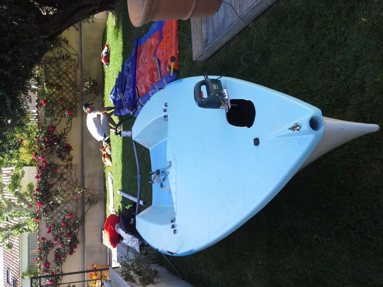

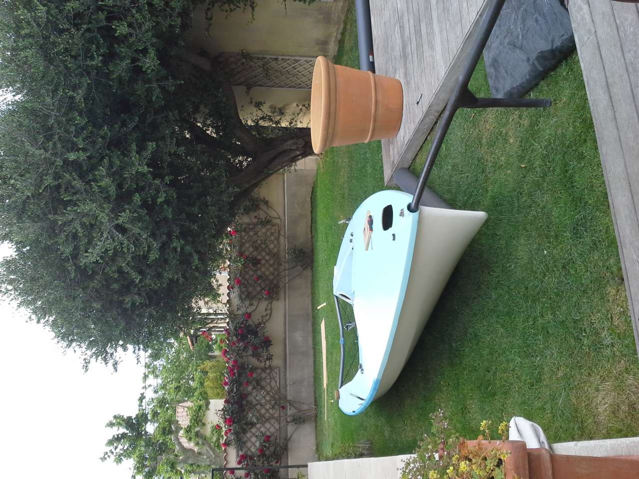

Le gros des travaux consiste ce WE à modifier le bateau pour lui faire porter de la toile. à savoir
- renfort par l'interieur du la région du brion d'etrave (4x200g/m2)
- passage d'une cadène de sous barbe, et étanchéification par l'intérieur.
Mais, me direz vous, pour faire tout ca il faut découper le pont ?! :sick:
Eh oui jamy, mais cela tombe bien car j'en profite pour créer un avaleur de spi, tant qu'on y est.. ;)
Donc

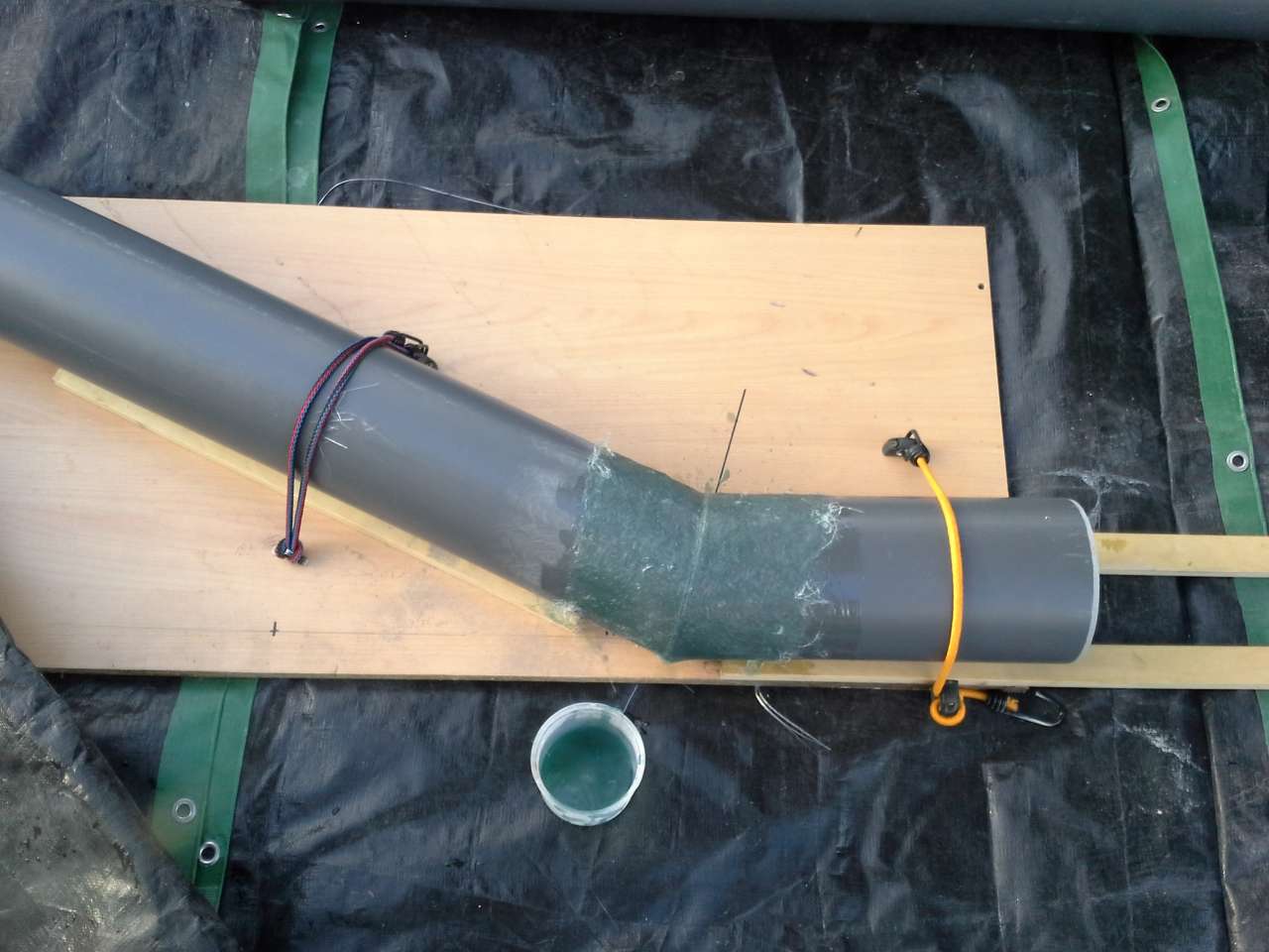

- découpe elliptique du plat pont avant, ainsi que de la cloison devant le mat.
- création du puis d'avaleur en partant de PVC 160mmx3mm , coudé à 25deg de façon à avoir un décaissement de taille raisonnable à l'avant.
- stratification du tout de part en part.
- finition smoothie fraine pour l'entrée du spi :kiss:

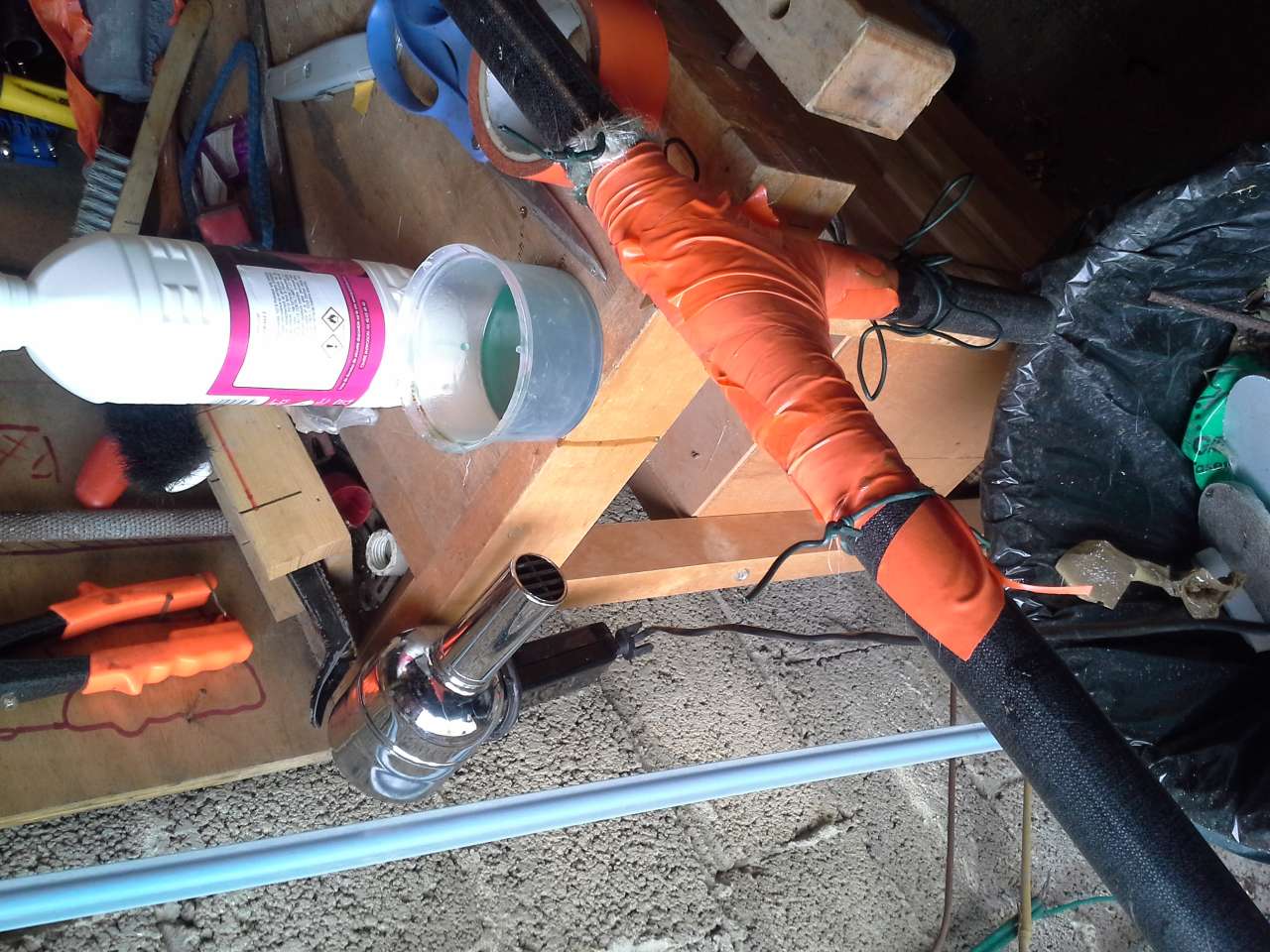

et pour le bout dehors, un magnifique mat de planche à voile en fibre de verre, sous barbé pour l'instant, et plus si besoin :) nous verrons...
- fabrication d'une barre de fleche de sous barbe, facon Manouch'connect :)
