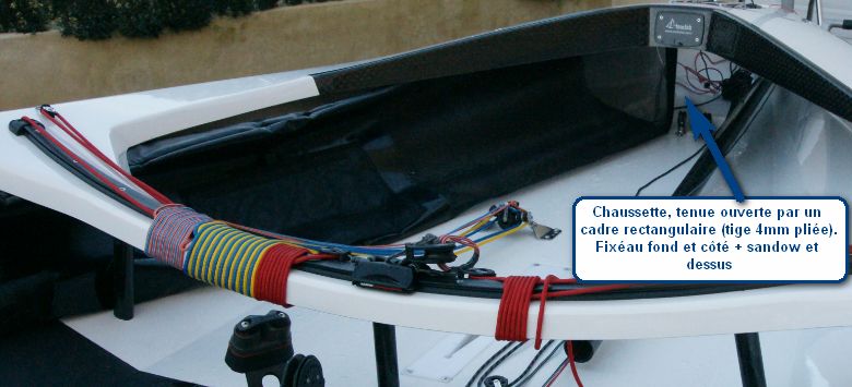

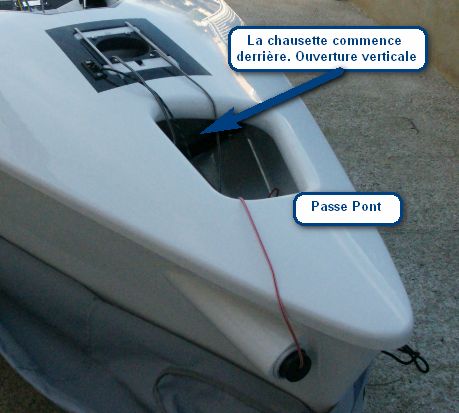

Pour l'avaleur, attention à l'entonnoir PVC c'est lourd à l'avant, à mon avis une strat arrondie du pont çà suffit.
Sur le D-One, il y a la gueule "passe pont", et derrière (30cm env.) la chaussette mais pas besoin que çà soit continue.

Et le soucis c'est que moi le pont avant donne DANS le bateau, l'avant est étanche. je suis donc forcé de traverser avec un puits étanche stratifié des 2 cotés... effectivement, je crois que je rajoute 8-10 kilos au total puits + bouts dehors. c'est beaucoup... mais bon j'ai pas bcp de choix.
