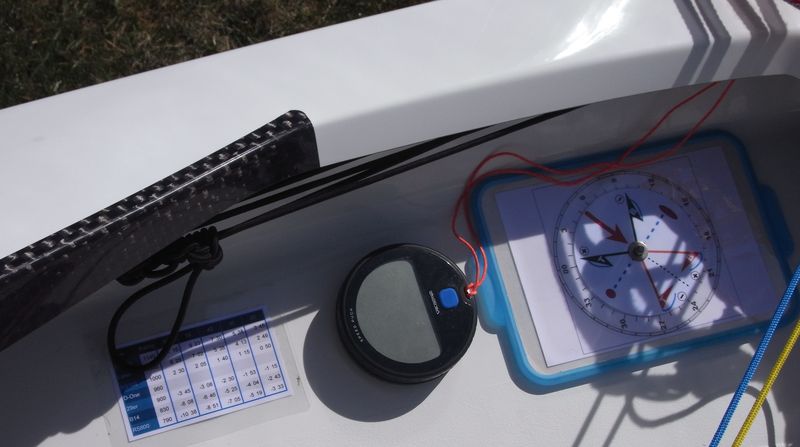

12 years 6 months ago #158801 by Rémi P
Replied by Rémi P on topic Compucourse Simplifié

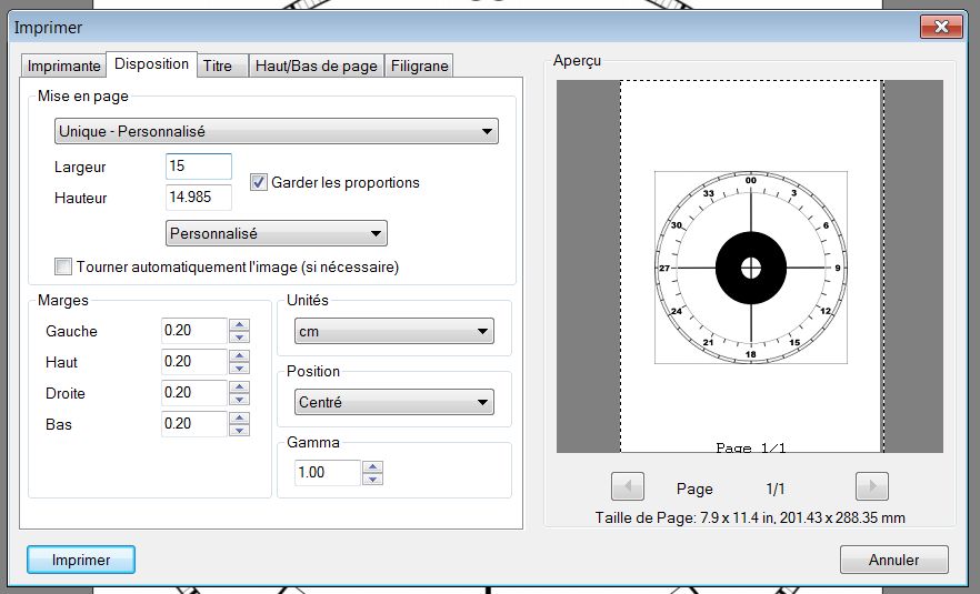

Normalement, les images sur le post sont deux fichiers image 1024*1025
"compu-rosace.png" et "compu-cadran2.png"
En faisant, "click droit" > "Enregistrer l'image sous" , tu devrais pouvoir récupérer les fichiers originaux.
Ensuite, je te conseil non pas d'utiliser le logiciel de Windaub par défaut "Windows Photo Viewer" ... qui est une m.....
Mais d'utiliser XnView (gratuiciel remarquable), pour ouvrir les fichiers.
Tu fait ensuite, "fichier>Imprimer", et tu ouvres l'onglet "Disposition"
Comme sur ce screenshot, pour la mise en page, tu choisis l'option "unique - personnalisé", et tu renseignes la largeur/hauteur que tu désires. Ainsi, tu peux l'imprimer en 15cm*15cm, ou plus grand ou plus petit.
Essayes comme çà ... si çà coince, dit le moi, et le te ferai un .pdf (mais là, tu ne pourra plus choisir la taille qui t'arrange). ;)
Dernier point qq'un m'a posé la question au Der (peut être toi ?), sur la question de la découpe du rond central (noir).
Apparement mon explication n'est pas super clair. :blush:
En fait, on imprime le fond : la rosace avec les graduation d'angle en ° (fichier compu-rosace.png)
Avant plastification, pour avoir une soudure aussi au centre et éviter que l'eau ne mouille le papier en s'infiltrant par l'axe, on découpe le disque noir central. Ainsi, la plastification soude autour, et au centre.
Pour le cadran qui va tourner, on imprime le fichier compu-cadran2.png , à la même dimension que la rosace, puis on découpe le cadran en enlevant la graduation d'angle (en découpant juste au bout des flèches de cap). On est sur ainsi que le diamètre sera parfaitement adapté à la rosace.
Comme pour la rosace, je conseil aussi avant plastification de découper un petit disque central d'un centimètre, histoire d'avoir une soudure au centre.
On obtient alors les deux pièces que j'ai prise en photo avant assemblage, avec la boulon/écrou de 5mm*1cm
Pour ceux sui ont vu mon bateau au Der, finalement, j'ai monté le tout sur une ardoise blanche d'école "Bic"
La vis passe aussi à travers l'ardoise
La feuille de fond (rosace), et fixée (en plus du boulon) par du scotch double face (moquette)
L'ardoise est fixée au fond du bateau par du velcro dual lock de chez 3M (l'épaisseur du velcro fait en sorte que la tête du boulon, ne touche pas le pont.
Voilà, tiens moi au courant, si tu as encore des problèmes d'impression, je te fais les .pdf ;)

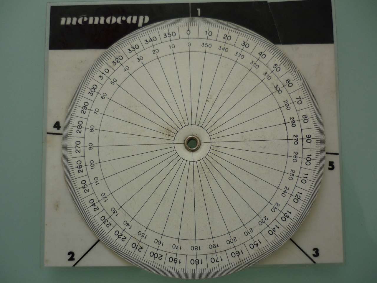

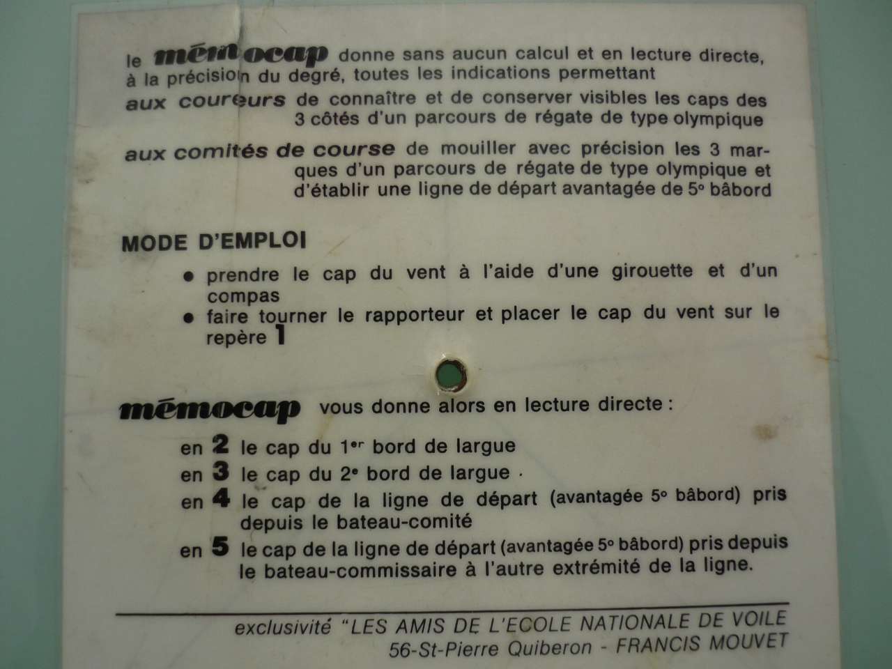

J'ai retrouvé le 'Compucourse' simplifié de l'ENV... Cela date mais...
12 years 6 months ago - 12 years 6 months ago #158821 by Rémi P
Merci Etienne,
C'est exactement le même principe, sauf qu'ils ajustent la rosace des vents, au lieu du cadran "des bords"
C'est aussi orienté mouilleur (donc pas de cap des près, ou des largues).
J'ai testé plusieurs solutions, (dont celle de la rosace mobile) et finalement ai retenu celle que j'ai mis en ligne, car dans le feu de l'action, je n'aime pas devoir lire les caps vents "à l'envers", ce qui est le cas si la rosace des vents tourne. (C'est aussi le cas du compucourse de Musto). :(
Dans mon système, les chiffres sont aussi toujours à l'endroit pour la lecture. :cheer:
J'aime aussi avoir le Nord en haut, je visualise mieux les rotations de vents (veering/backing lorsque j'ajuste la flèche vent rouge du cadran), et peux mieux comparer à la MTO annoncé pour le jour.
(Dans le cas de la rosace mobile, quand tu as un veering, par exemple, tu vas ajuster la rosace dans le sens antihoraire (gauche) :S , on visualise beaucoup moins bien ce qui se passe).
Par ailleurs les dessins des flèches (représentation des voiles, tribord, babord, les signes "+", et "-", le bateau comité, le viseur), permettent de ne pas se tromper (toujours dans le "stress de l'action").

12 years 5 months ago #159145 by RStosec
Replied by RStosec on topic Compucourse Simplifié
Voila mon retour d'expérience après 12 manches au DER en Open 5.00 (Un bateau qui n'est pas un skiff.... :evil: )
Fabrication :
Facile; On pourrait faire en sorte de n'utiliser qu'une feuille A4 pour l'ensemble (gain à la plastification...)
Pour la partie mobile, il faut faire comme pour la partie fixe (disque à "évider") afin de ne pas voir d'entrée d'eau (Avec les conditions que nous avons eu... c'était un bon test)
Utilisation :
Ce qui m'a perturbé : Il faut utiliser le compas en mode Compas ! C'est une évience mais j'ai eu un peu du mal à m'y habituer :sick:
Les caps au prés sont à ajuster pour le 5.00 (Ce n'est pas un skiff..Du Sais-je me répeter" :blink: )
Au portant, je n'ai pa pu tester...Le parcours n'étant pas mouillé de façon "standard" et sous spi, c'est mon épouse qui barre (nous changeons au passage de bouée ! ET elle est bien meilleur que moi à la barre au portant !) et donc étant les yeux occupés par le spi, je n'ai pas pu vérifier la pertinence des caps...
Conclusion:
Je pense que c'est un bon outil qui évite de calculer et qui permet de confirmer les "sensations" d'évolution... et qui m'incite à "corriger" les angles du compucourse simplifié pour le 5.00 ...Et mettre aussi à jour mes angles sur mon compas !!!
Bref : "JE VALIDE" ;)
