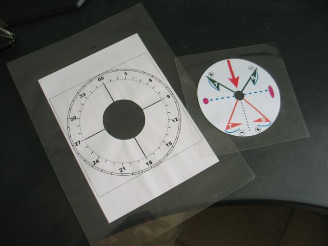

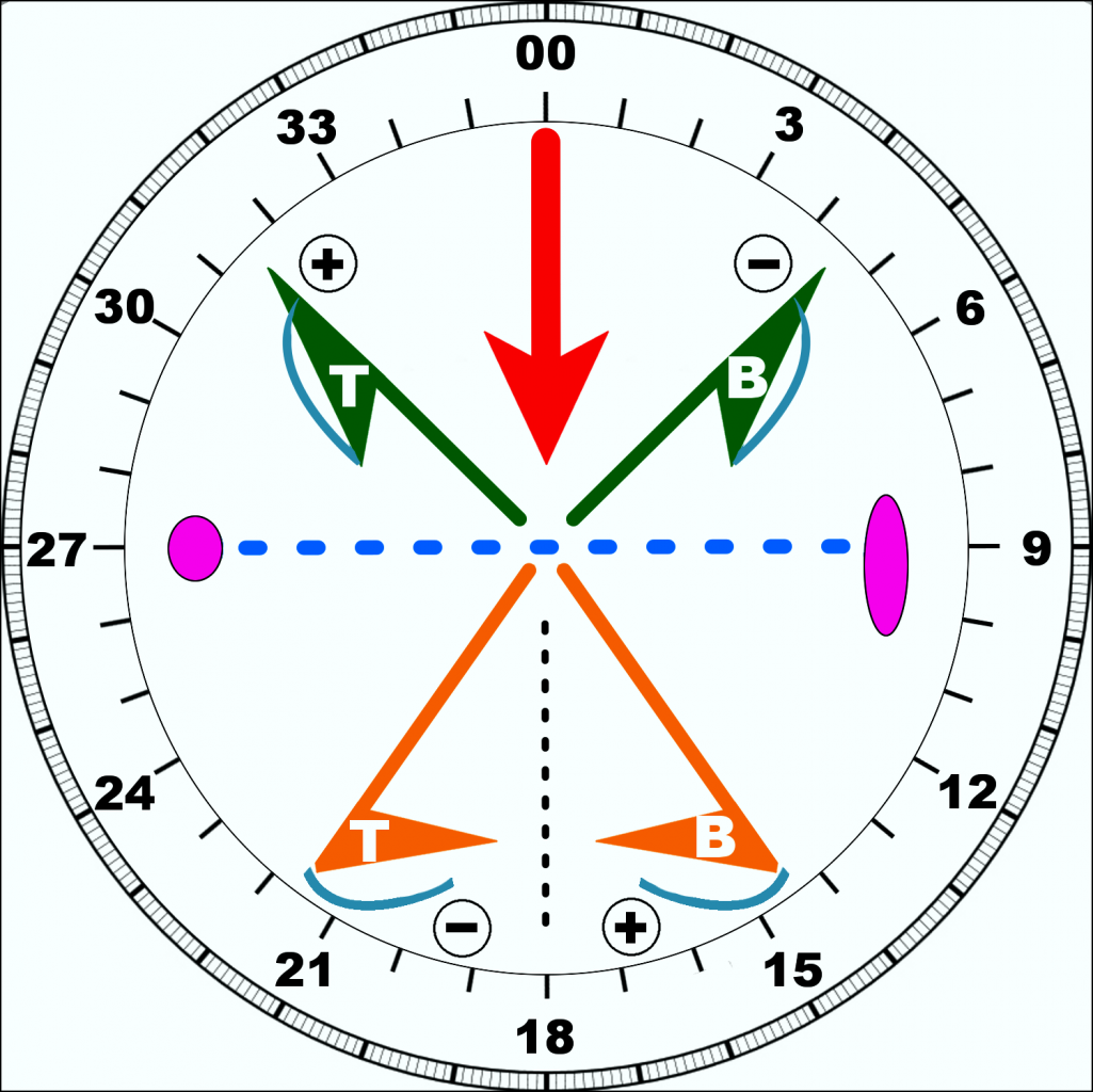

Donc j'ai décidé de m'en faire un simplifié (avec une seule couronne, à ajuster par rapport au vent moyen), il vient maintenant trouver sa place dans le "coin navigateur" du D-One à côté du Velocitek.
Il consiste en deux disques (une rosace graduée, et un cadran interne à ajuster).
Je les ai imprimé en couleur sur papier, avant de les plastifier chacun séparément, et de les assembler avec une vis inox 5mm

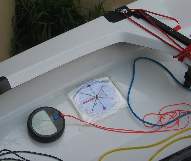

Fixé dans le bateau comme le Velocitek grâce au velcro autocollant de 3M
Depuis la première version, j'ai un peu retravaillé la lisibilité

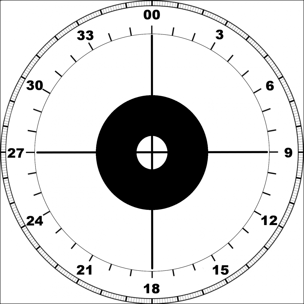

Donc si certain sont intéressés, voici les deux fichiers.
Je vous recommande avant plastification de découper le rond noir central, de la rosace (comme çà c'est soudé au centre et l'eau ne s'infiltre pas)
Pour le cadran, il faut bien sur juste découper la partie centrale (au bout des flèches).
Une taille de 150mm pour la rosace est bien lisible, le cadran après découpage fera 115mm
Voici les deux pièces plastifiée, juste avant d'être assemblées (percer au foret de 5mm, et vis inox)
On peut monter sur un petit socle en plastic (PP)

Perso, je l'utilise ainsi :
0> Avant le départ, je règle le cadran sur le vent moyen affiché par le comité
1> Avant les 5mn (ou plus suivant les jours), je teste en naviguant au près (et en relevant les cap indiqués par le tactic) et je les compare avec les caps prévus babord et tribord (donnés par le compucourse).
Pendant cette période, j'observe si le vent est stable, s'il oscille, l'amplitude, la période (toujours par rapport à la référence moyenne clairement indiquée par le compucourse).
2> Quand la ligne est mouillée, je prend un relèvement de la ligne et le compare avec la valeur indiquée sur le compucourse.
Ca me donne une idée de la façon dont la ligne est mouillée par le comité par rapport au vent moyen indiqué.
Bien sur, çà ne dispense pas d'observer les évolutions (du vent instantané) visuellement dans les 5mn.
3> Je fais un test de passage de ligne, et compare avec le cap du près, ce qui me donne également une idée de l'orientation de la ligne.
4> Pendant le près, je compare l'indication du tactic avec les caps prévus sur le compucourse :
- soit c'est oscillant et je vire au refus
- soit çà évolue continument, et je joue la bascule
5> En arrivant à la bouée au vent, je compare l'orientation du vent avec la valeur moyenne, pour déterminer le type d'envoi du spi (jybe ou bear away) (en prenant en compte bien sur la tactique vs les autres bateaux).
6> Sur le portant, j'empanne à l'adonnante ... ou je joue la bascule
7> Pour le dernier bord vers l'arrivée, j'ai une indication si je peux porter le spi, ou si je dois affaler.
Bien sur tout cela peut être fait de tête, en se souvenant du vent moyen indiqué, en calculant +/-45° pour le près, et +/-140-145° pour le portant. En double on peut partager la tâche, mais c'est plus simple d'avoir tout indiqué instantanément.
