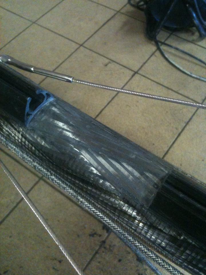

11 years 11 months ago - 11 years 11 months ago #162618 by Baptiste
Replied by Baptiste on topic RS800: Ralinguite aïgue
Bon hier c'était le début de la réparation merci à Lolo pour le matos.
Tout d'abord on inspecter tout le rail et là surprise elle n'est pas casser a un seul endroit mais à trois endroit.
On attaquer le rail au dremel on est revenu jusqu'au carbone, on a coller les nouveau rail avec de la colle MS Glue de chez "Sader". ça à l'air plutôt efficace. Et on a collé des lattes carbone pour renforcé le tout.
Si quelqu'un peut faire remonter l'information à nos amis de chez RS que le mât n'a pas un an d'utilisation, que l'on est pas des brut et que l'on a jamais hisser la GV avec les uppers pris comme dit Monsieur Peter Barton. Si c'est comme ça que veulent les gars de RS pour vendre des mâts très peu pour moi...
Temps de travail 4 heures sans le collages des lattes carbone.
Je vais poster les photos un peu plus tard...

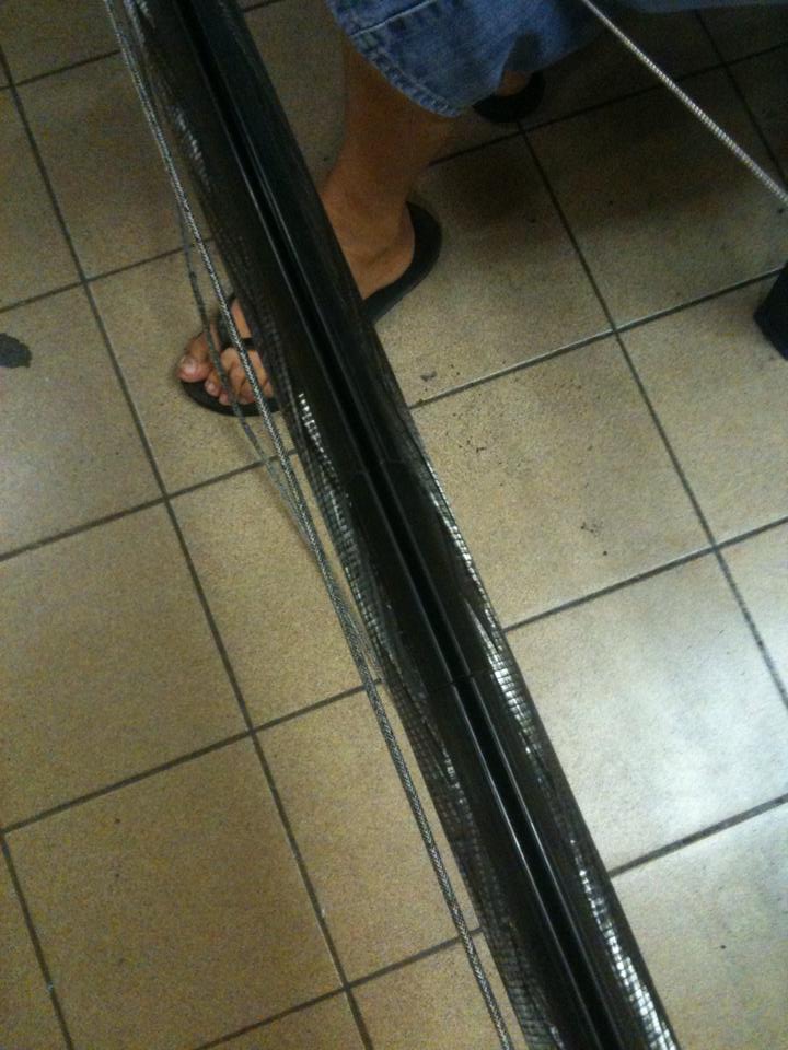

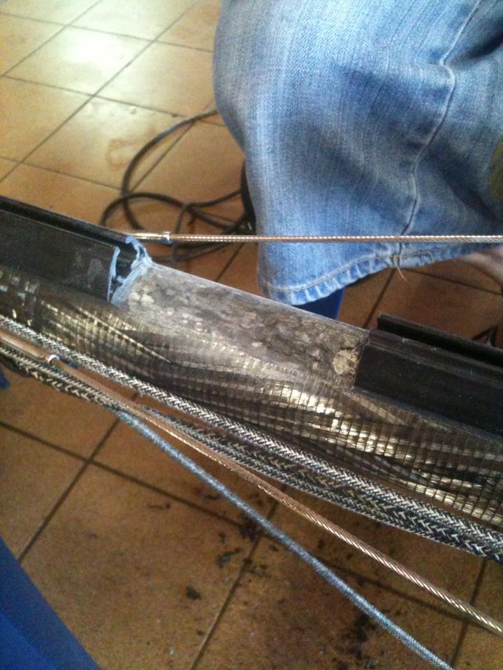

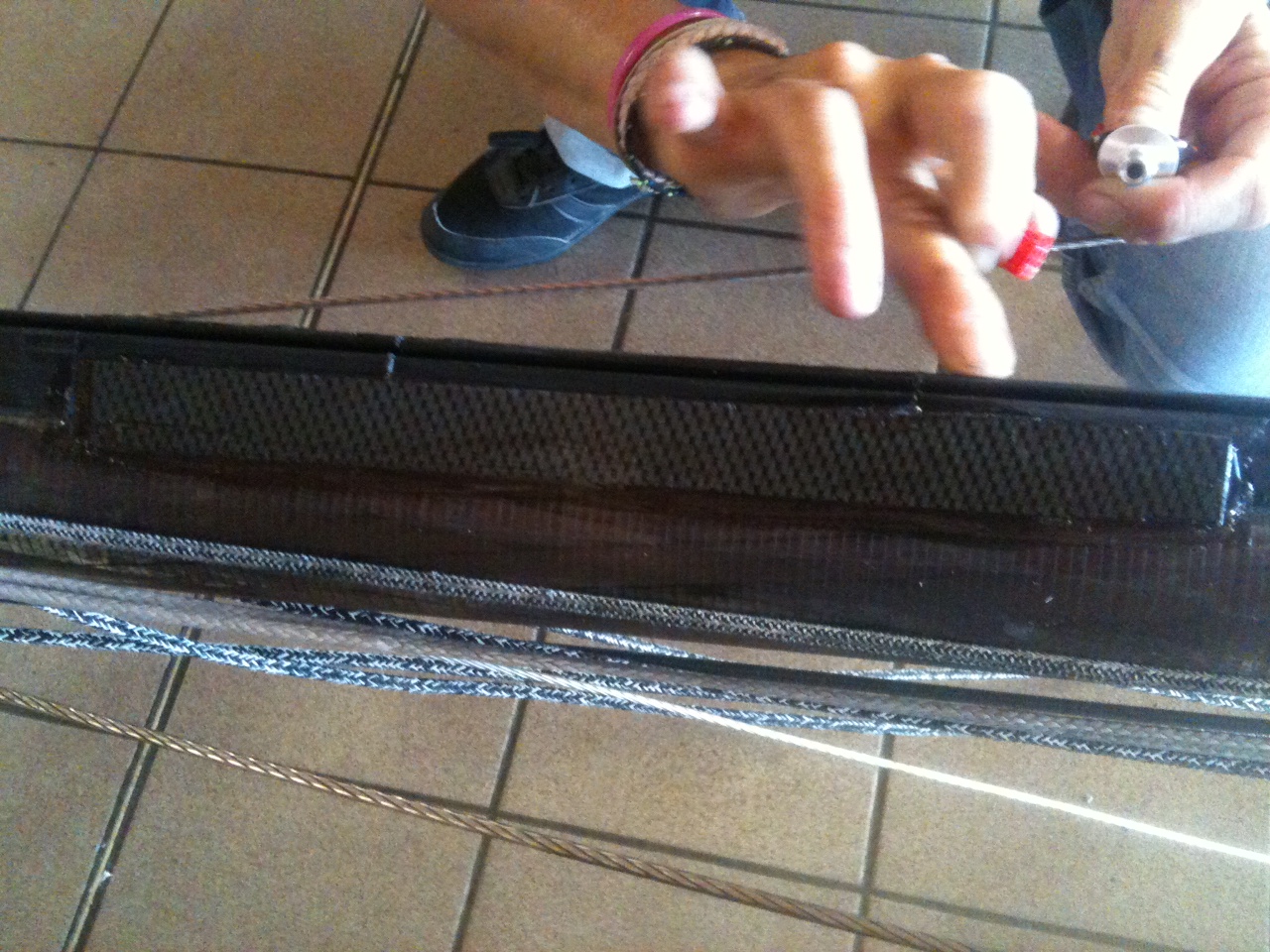

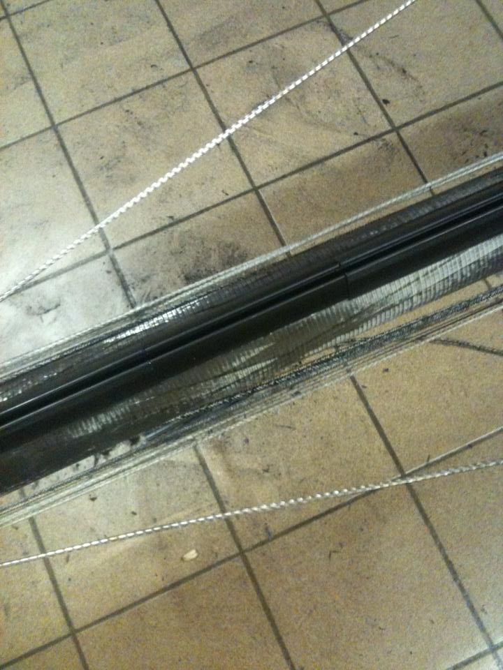

11 years 11 months ago #162621 by Baptiste

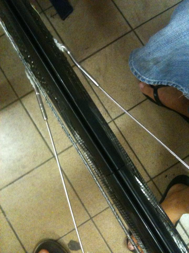

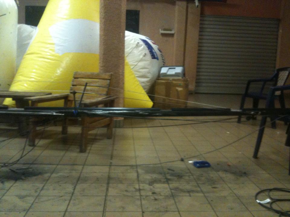

Voici les photos

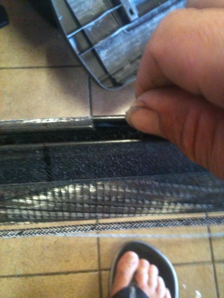

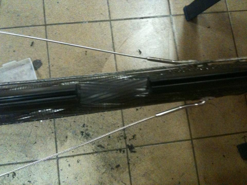

11 years 11 months ago #162622 by Baptiste
11 years 11 months ago #162625 by Julien A.
Replied by Julien A. on topic RS800: Ralinguite aïgue
Ah oui quand même...
C'est à se demander si on devrait pas tous coller des lattes en carbone sur le flanc de la [strike]ralingue[/strike] gorge de mât en préventif sur les points où appuient les lattes....

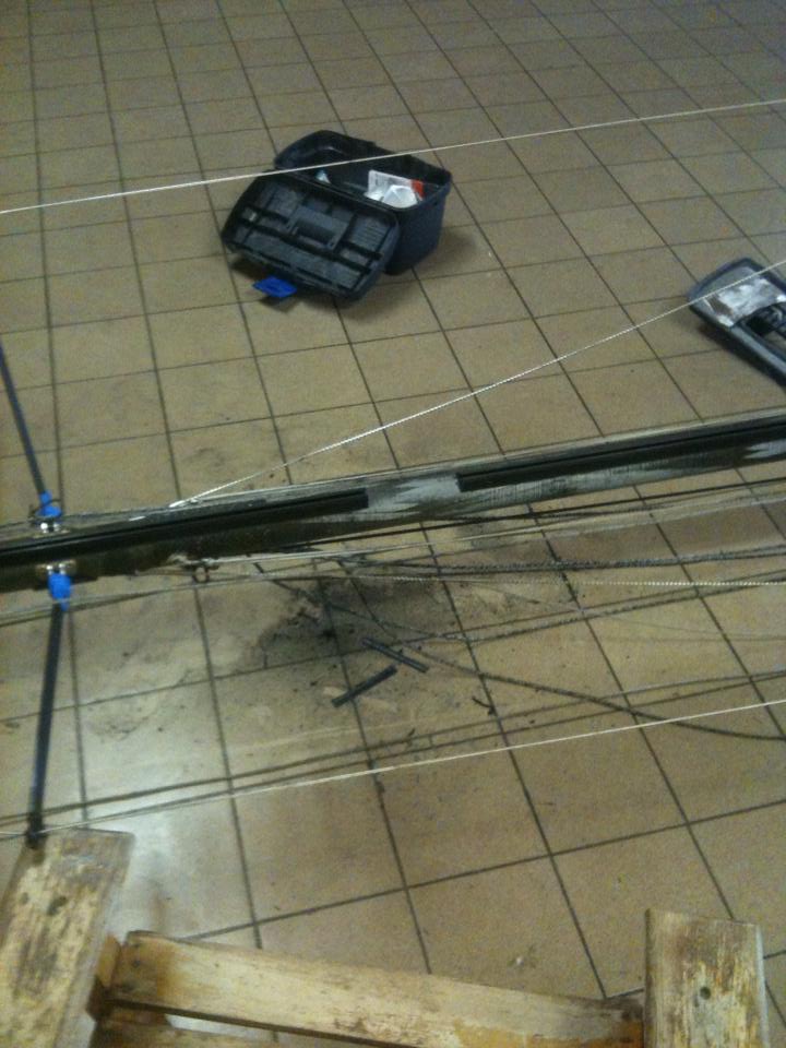

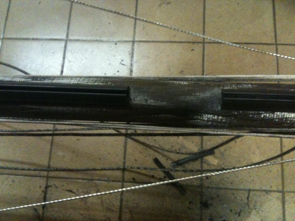

11 years 11 months ago #162642 by Baptiste
et voilà la réparation terminé:

11 years 11 months ago #163059 by YvesC
Replied by YvesC on topic RS800: Ralinguite aïgue

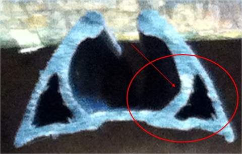

A mon tour, j'ai remplacé un tronçon d'une douzaine de centimètres juste au dessus des barres de flèche sup. Le rail est en PVC en effet mais ce n'est pas ce qui a attiré mon attention. En examinant la coupe, on peut constater que la forme intérieure du rail n'est pas symétrique, il y a même un angle assez vif du coté ou ça a cassé (cf photo). C'est un comble pour une pièce extrudée !
Je fais le même constat sur le rail du mât et sur le tronçon de spare.
Alors, soit la filière est hors d'age et très usée, soit elle n'a pas couté cher et c'est du vite fait. (le rail est quand même facturé en spare par LDC à + de 20£ le mètre)
A moins d'une prise en compte sur les prochaines fabrication, nous allons changer des rail encore un bon moment.
