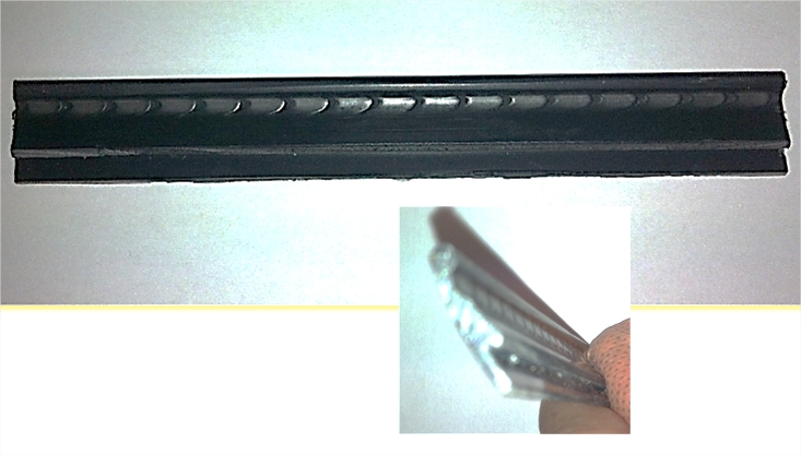

Est-ce que tu as des photos du tronçon cassé, pour voir comment c'est cassé.
Oui, c'est du Selden.
La casse se situait à l'emplacement de la flèche de mon dessin coté intérieur et fissuré coté extérieur du même coté.
Le boitier de latte forcée doit exercer en plus d'un effort latéral, un effort perpendiculaire au rail de ralingue (vers l'avant). Le défaut d'extrusion est, du coup, très défavorable et génère probablement les casses que nous déplorons.

Fais un mail à Selden avec les photos.

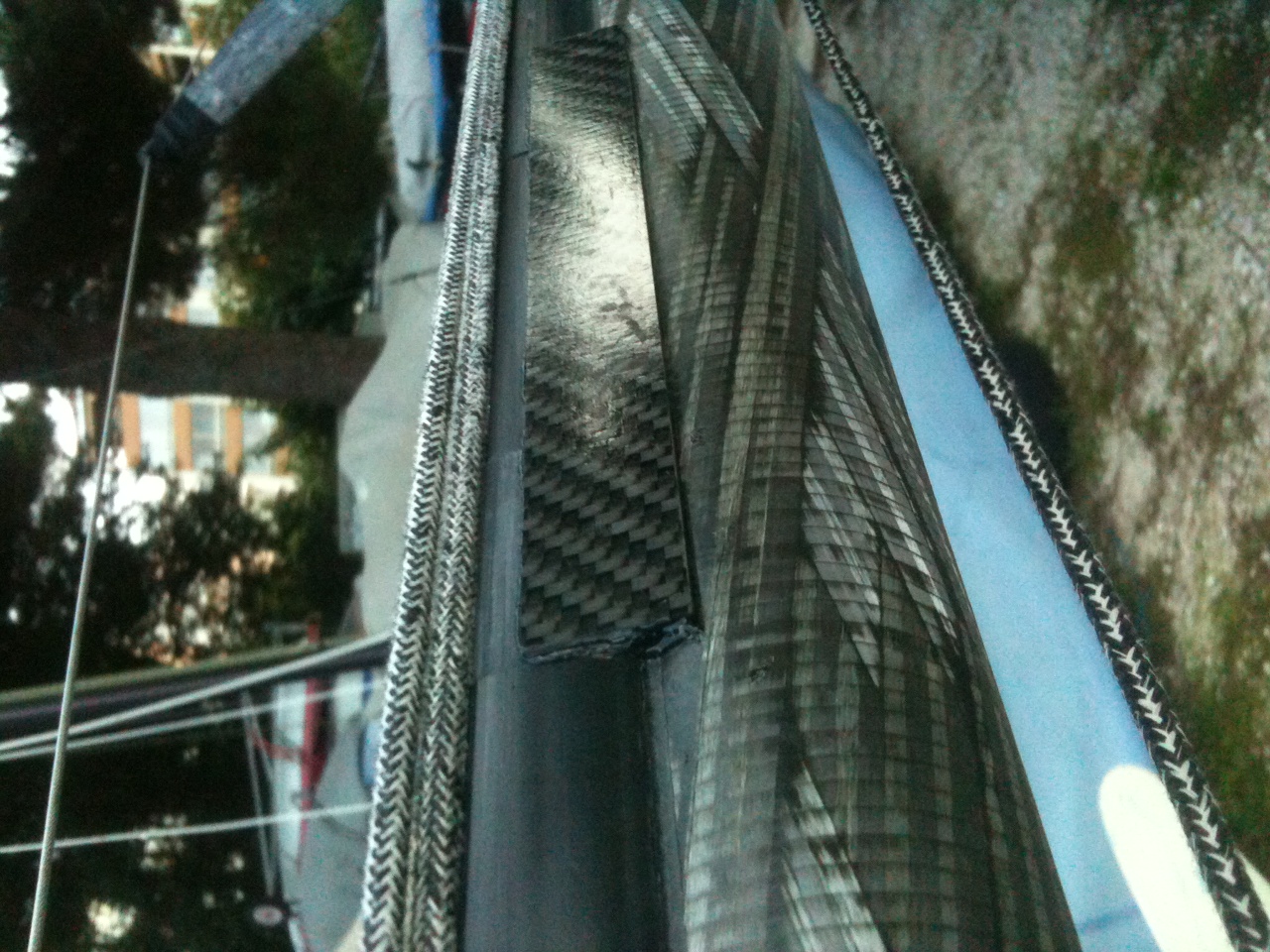

11 years 11 months ago - 11 years 11 months ago #163237 by Baptiste
Replied by Baptiste on topic RS800: Ralinguite aïgue
Oui c'est à RS de trouver une solution selden n'est qu'un fournisseur donc si le constructeur du bateau demande du matos de mauvaise qualité ou ferme les yeux c'est normal que selden continue...
voilà la dernière photo de la réparation en espérant que ça tienne...

@Baptiste : A partir de quoi as tu réalisé le renfort carbone que l'on voit sur ta photo ?

11 years 11 months ago #163253 by Baptiste
Après discussion avec Gilles,
Je pense que la ralingue de la voile et trop fine par rapport au rail. Et Gilles ma fait remarqué et j'ai constater par la suite que le boitier de latte et trop loin de la ralingue ce qui fait que dès que tu met en tension la voile en hissant la voile tu a le boitier qui avance sur le rail et le fait forcé dans un sens qui ne devrait pas...
Pour la fabrication du carbone je ne suis pas expert je me suis fait beaucoup aidé...
C'est quelques feuilles de carbone pré-imprégné appliquer en deux direction cuit sous vide...
Tu veux dire que le boitier de latte fait ouvrir le rail de gorge au vent au lieu d'appuyer sous le vent ?
Oui, c'est également ce que je laisse entendre. Le rail supporte, entre autre, un effort de compression. Le défaut de forme que j'ai fait remarquer génère selon moi une fragilité potentielle qu'il faudrait idéalement prendre en compte par Selden et RS Sailing. Je n'ai à ce jour aucune réaction à mai email mais c'est encore tout frais.
