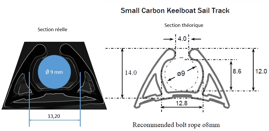

Oui, en effet, Selden n'est pas à considérer comme un responsable des casses observées. Loin de là ma pensée, mais je pense qu'en professionnels responsables et soucieux de leurs clients, il serait utile que Selden, RS Sailing et Hyde se parlent et tiennent compte de nos remarques.
Jean Louis, j'ose quand même un commentaire de tes propos d'expérience dans le but d'alimenter l'analyse :
Les rails cassent indifféremment des 2 cotés, bâbord et tribord. Le défaut constaté d’un coté du profil ne peut donc pas être une cause directe même si la souplesse et la solidité du profil n’est pas symétrique.
==> Peut être ? Es tu sûr que le rail est tout le temps monté dans le même sens ? Sur les différentes casses que tu as observées, as tu constaté des ruptures d'un même rail des 2 cotés ?
Ils cassent systématiquement de l’intérieur du profil vers l’extérieur : comment cela serait-il possible de les casser ainsi par un appui de l’extérieur vers l’intérieur ? De plus lors des appuis extérieurs la ralingue doit contribuer à amortir cette pression.
==> Oui, je suis d'accord, le rail casse de l'intérieur d'abord. Mon hypothèse est que le défaut de forme génère une fragilité en compression du rail. Sa capacité à amortir la pression est selon moi fortement diminuée du coté de défaut de forme.
En espérant faire avancer le shmilblick, je vais refaire des photos, fortement grossies, d'une tranche du rail pou analyser correctement mes propos. J'envisage aussi un petit test de résistance en compression de chaque coté du rail.

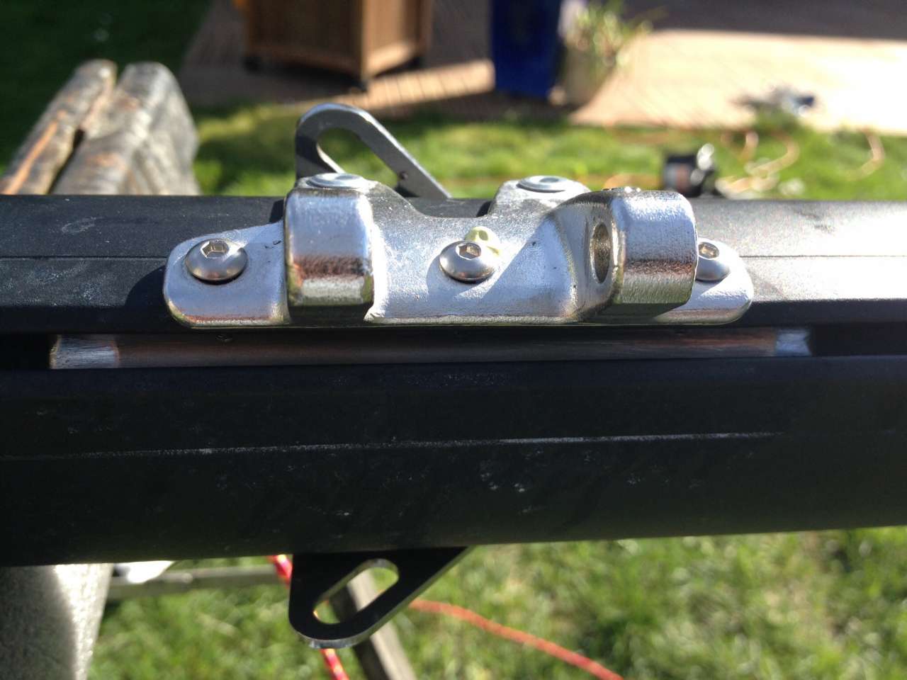

En tout cas, j'ai pas attendu que mon nouveau mat donne des signes de faiblesse pour trouver une solution mécanique. la pièce est montée depuis 6 mois, et ça ne bouge plus. Le mat neuf de Alex est aussi équipé de cette pièce.
Fort de ça, j'ai proposé à RS la solution (via Nicolas H), mais ça n'a pas l'air de bouger. A la Ciota, Michiel, président de la classe RS500 a pris des photos, peut être de l'espoir ...
J'arrete de vous pourrir le post, revenons à nos moutons ... Il ne reste pas dans la gorge un tout petit peu de place pour insérer des bouts de tube carbone au endroits les plus sollicités ? : tube épaisseur 1 mm au diamètre intérieur de la gorge, collé pour qu'il ne bouge pas, puis fendu en place à la dremel.

NicodeLyon wrote: Il ne reste pas dans la gorge un tout petit peu de place pour insérer des bouts de tube carbone au endroits les plus sollicités ? : tube épaisseur 1 mm au diamètre intérieur de la gorge, collé pour qu'il ne bouge pas, puis fendu en place à la dremel.
Les tubes carbone ne sont pas très résistants à l'ouverture une fois coupés, sauf si ils sont construits en enroulement filamentaire, mais je sais pas si ça se fait pour les petits diamètres, et sauf ponçage très soigné ça va couper le tissu de la ralinque vite fait.
Le plus simple c'est de coller des morceaux de latte carbone en préventif.
11 years 10 months ago #163666 by YvesC
Replied by YvesC on topic RS800: Ralinguite aïgue
Un comparatif de sections théorique et pratique qui permet de mieux visualiser le rail tel qu'il est. Encore une fois, oui, le défaut de forme n'est pas nécessairement la cause racine des ruptures. Je pense néanmoins qu'il y contribue. Il y a le "pli" et plusieurs cotes hors tolérances pour ne pas dire toutes (en général on applique pour le plastique +-0,1 mm).
Pour ma part, je n'irai pas plus loin...
Nb : Ni Selden, ni RS Sailing n'ont répondu à mon courrier !

11 years 10 months ago - 11 years 10 months ago #163667 by froggy
Replied by froggy on topic RS800: Ralinguite aïgue
c'est toi qui a fait le relevé des sections théoriques ?

11 years 10 months ago #163671 by YvesC
Théorique est un grand mot, je l'ai mal choisi sans doute car je n’ai pas le plan !
La vue cotée est extraite du catalogue Selden.

11 years 10 months ago #163673 by froggy
En fait je voulais plutôt dire "pratique" avec la superposition de toutes les sections.
C'est super bien fait.

11 years 10 months ago - 11 years 10 months ago #163674 by La Marmotte
Le diamètre du mat n'étant pas constant peut être que le profil est plus "ouvert" une fois collé sur le haut du mat ?
Les rails plus rigides en carbone sont peut être moins sensible à ce phénomène (avec la colle qui rattrape le jeu) ???
