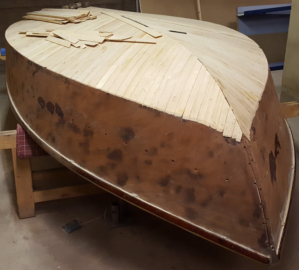

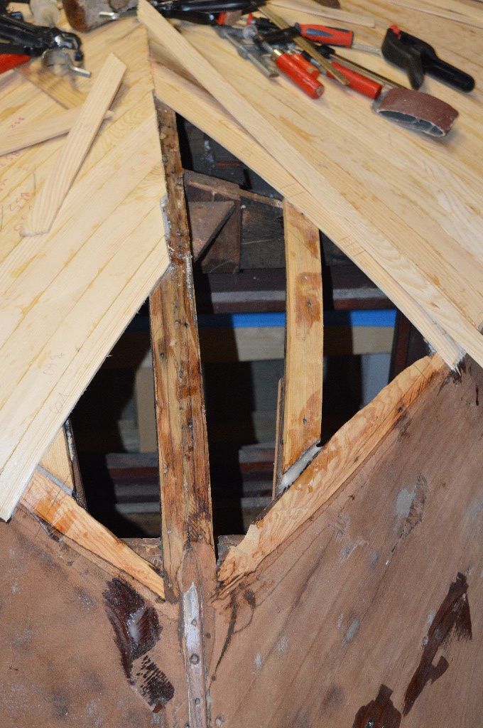

Pour changer un peu de sujet dans ce forum hyper-consumériste ;) à grand impact écologique :pinch: ,
voici quelques photos de récup de bateau en projet scolaire.
Un petit clin d'oeil à celui et ceux qui ont peur du bois :unsure: (je me comprends).

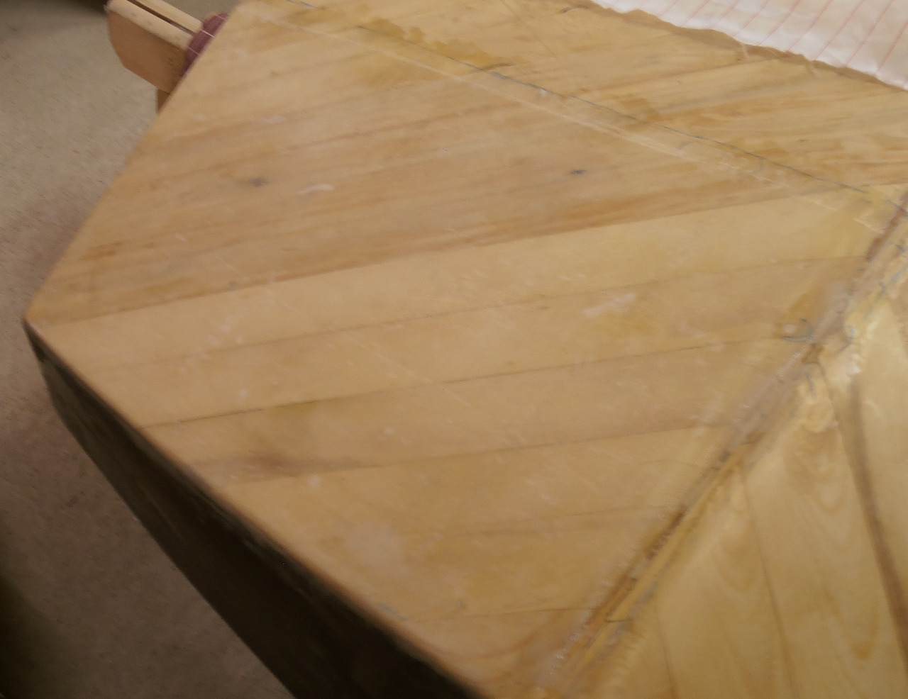

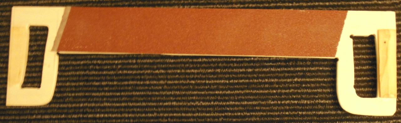

lemott wrote: Ponçage à l'exentrique 125mm grain 24 (par ma pomme) par endroits définis par l'élève matheux de troisième et contrôlé continuellement par celui-ci, ça donne un bon résultat.
Il ne manque pas un zéro ?
8 years 3 months ago #185928 by flebas
Replied by flebas on topic up-cycling
Je ne doute pas que ça râpe, mais ça déchire aussi bien les fibres du bois. Personnellement je ponce au 120 dans le sens du fil avant un collage (à l'époxy).

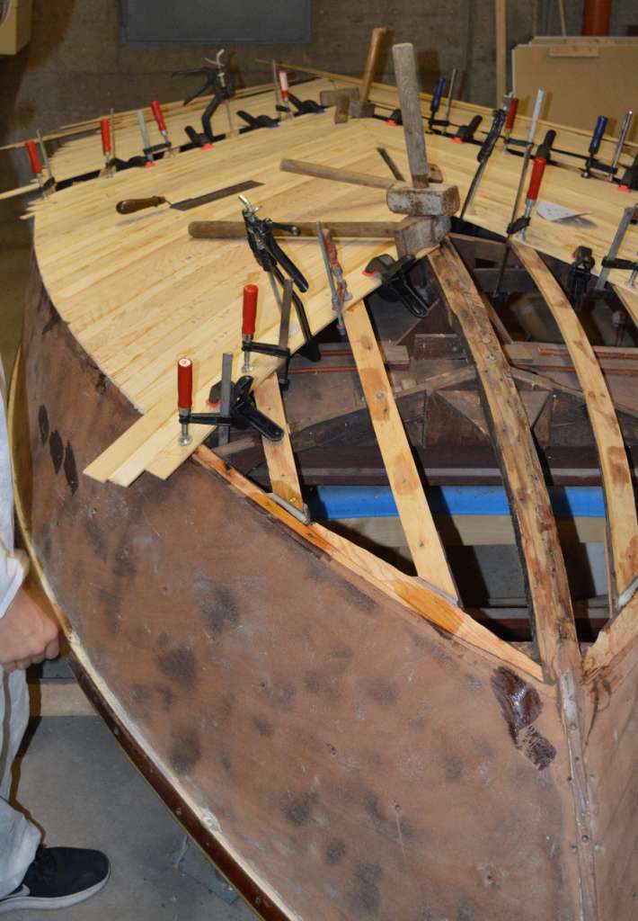

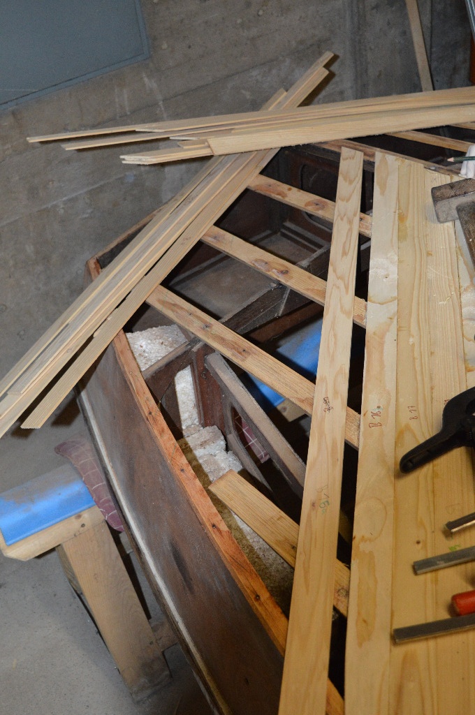

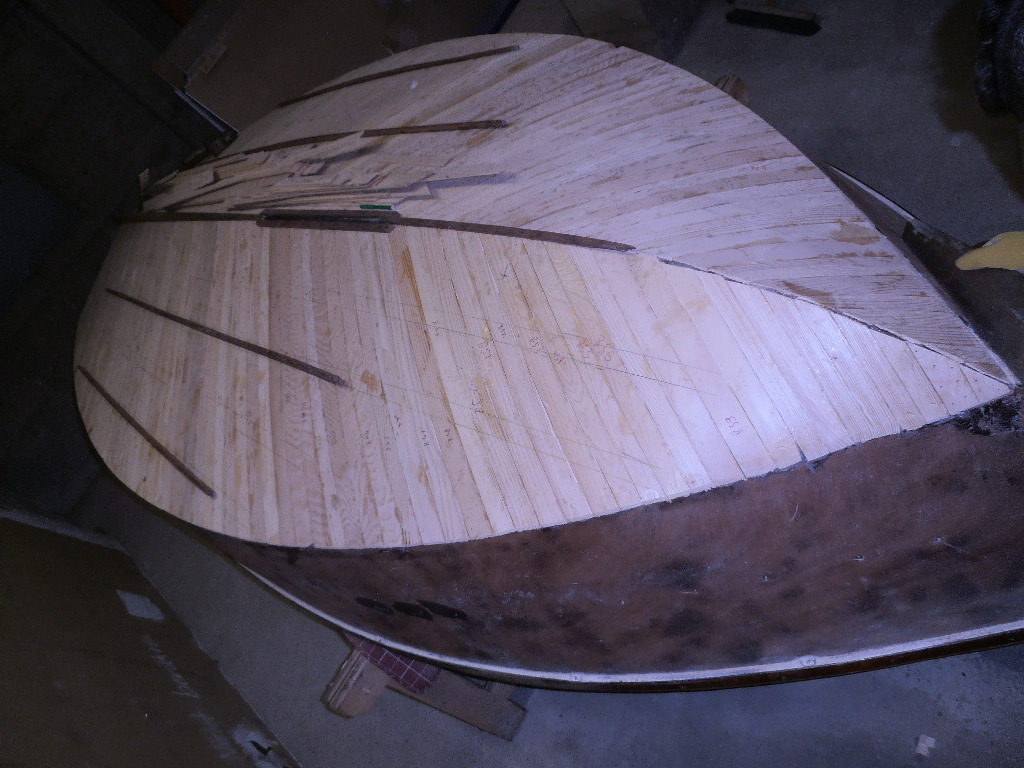

8 years 4 weeks ago - 7 years 10 months ago #186564 by lemott
Replied by lemott on topic up-cycling

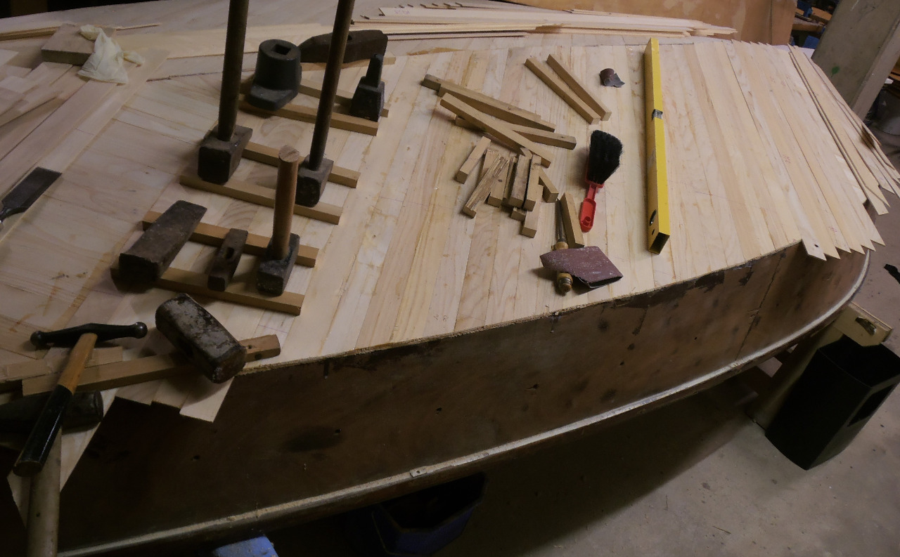

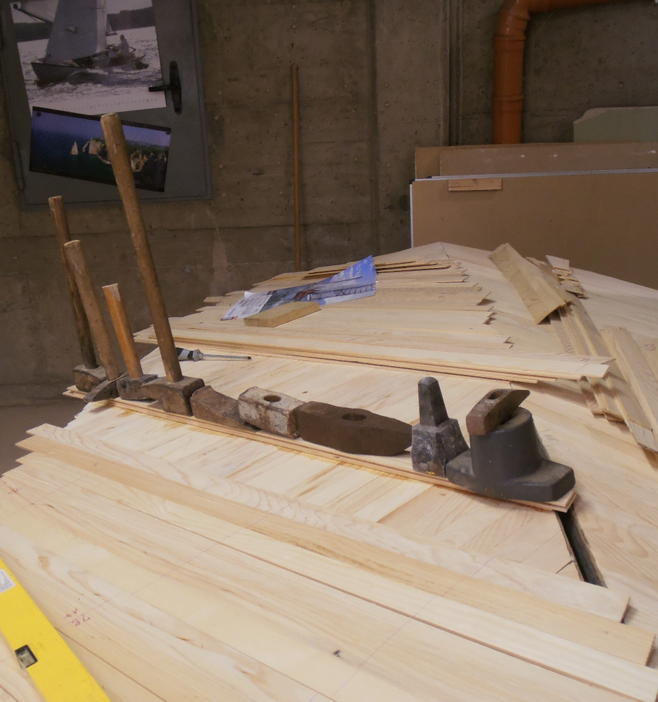

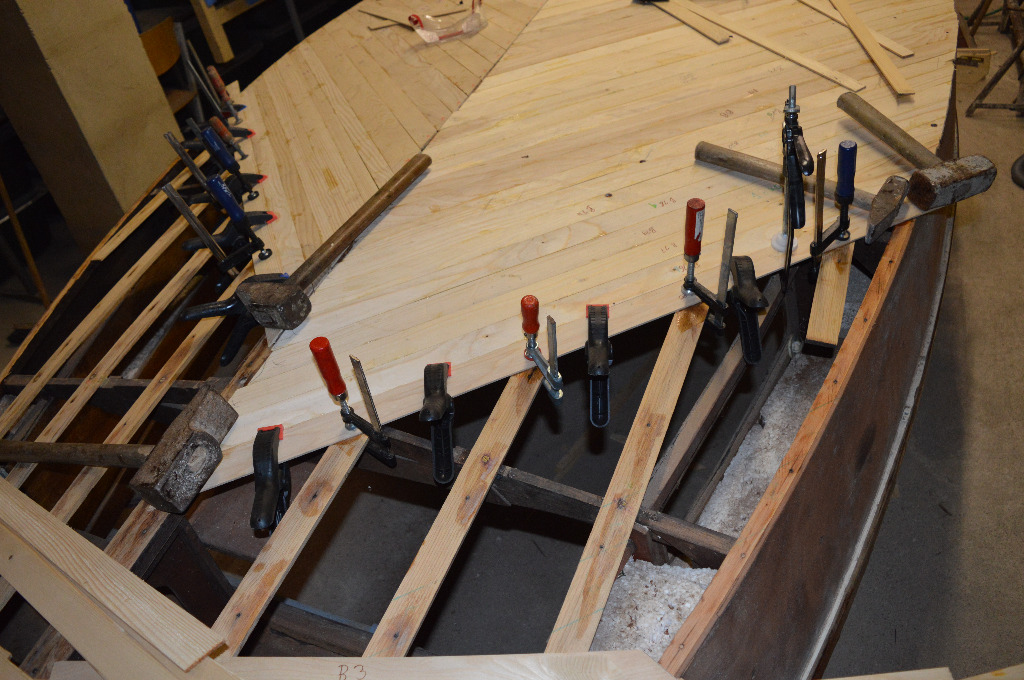

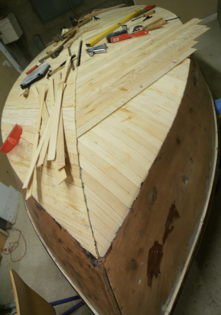

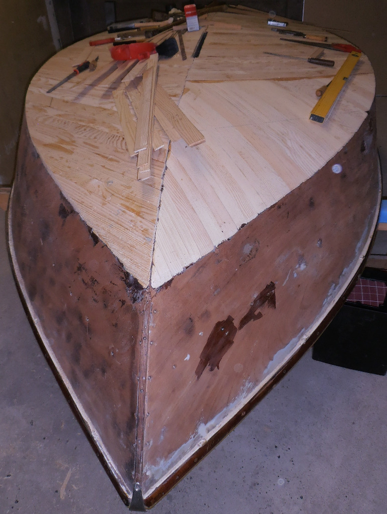

Côté bâbord, on a fini la deuxième couche, côté tribord, on a bien avancé cette semaine, trois séances avec la moitié des lattes collées.
petit aperçu (après le premier set collé) de nout cave (chauffée à 19°C :) )

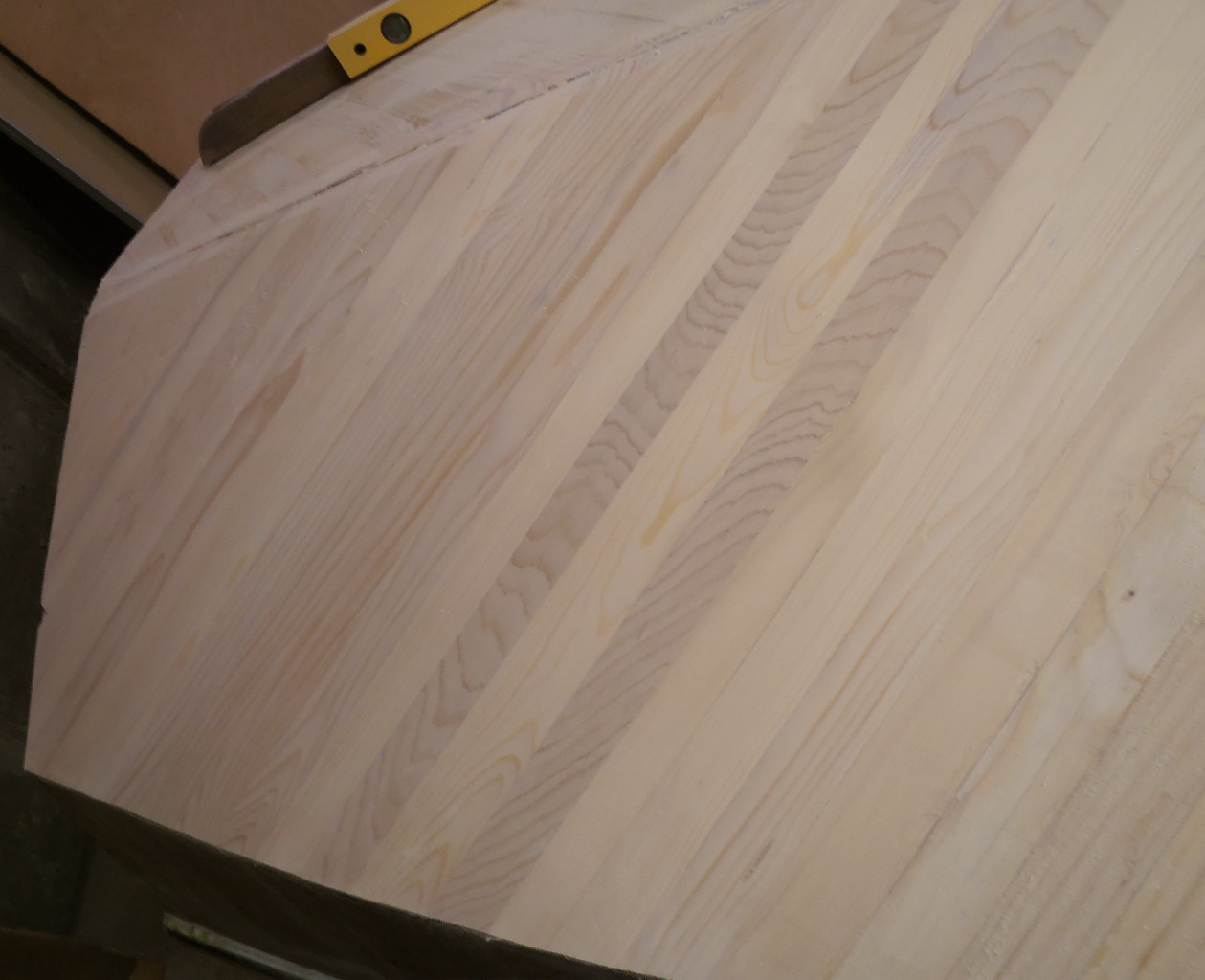

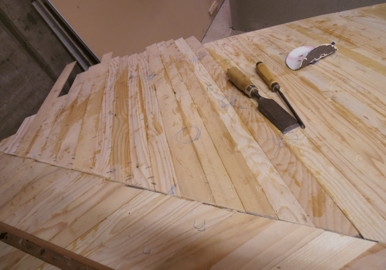

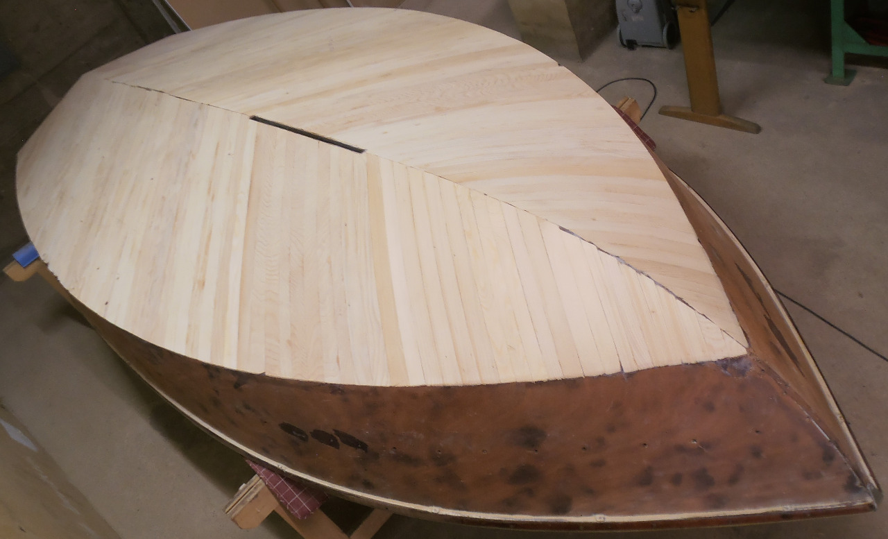

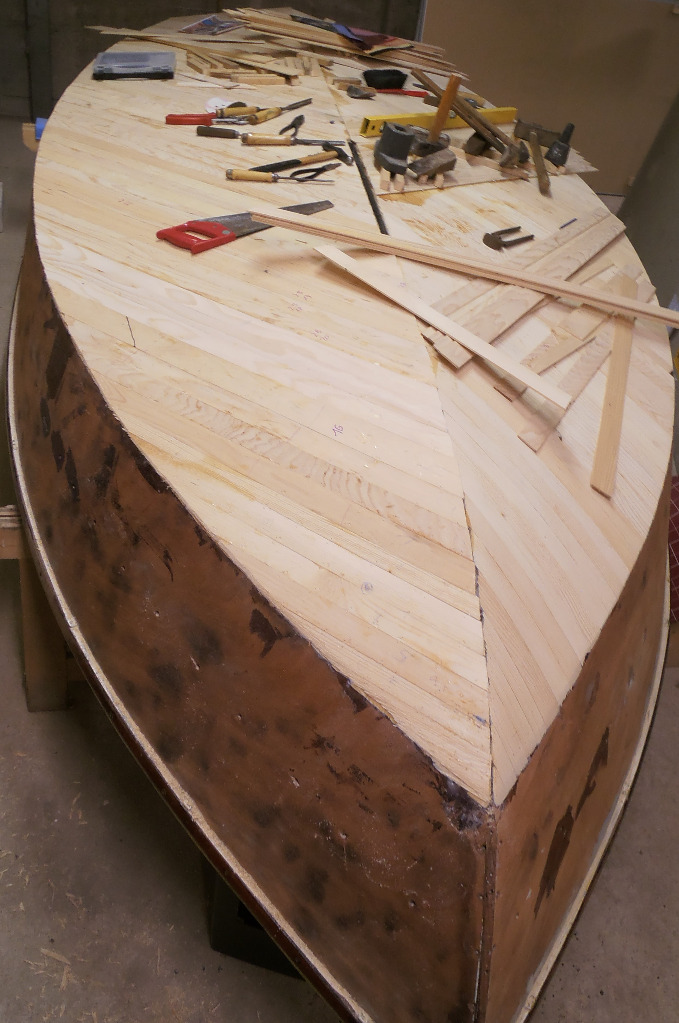

7 years 9 months ago - 7 years 9 months ago #187518 by lemott
Deuxième couche finie!!!! :ohmy: :cheer: :woohoo: :) B) B) B)

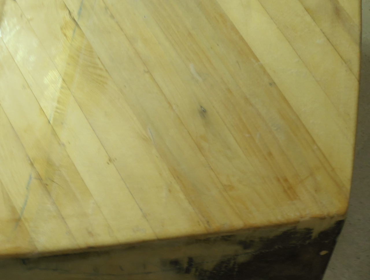

Je pensais continuer ainsi:
LE FOND latté (épaisseur de 6mm) et 3 cm des côtés cp:
-ponçage intensif grain 120
-mastique epoxy microballons par endroit pour boucher d'éventuelles fentes entre les lattes et surtout pour faire l'arrondi de nos lattes et boucher le manque sur la quille aplatie
-reponçage 120
- 1 couche d'époxy pour saturer le bois
- ponçage à l'eau grain 180
- 1 deuxième couche d'époxy sur le bois, puis pose d'une épaisseur de tissu 120g, puis tissus d'arrachage, par 5 étapes tableau AR, fond tribord, fond bâbord, côté tribord, côté bâbord ( LES CÔTÉS en cp de 5mm je crois)
-le 120g dépassant/ faisant joint
Last edit: 7 years 9 months ago by lemott.
7 years 9 months ago #187569 by flebas
lemott wrote: -couche de colle (sélective) pour boucher d'éventuelles fentes entre les lattes
Je mettrais de l'époxy avec des microballons et des microfibre pour épaissir et que que ça ne coule pas
-roving 260gr +120gr+fleece verre (collés en même temps) par 5 étapes (commençant par l'arrière) puis tissus d'arrachage
-le 120gr et le fleece verre dépassant/ faisant joint
Qu'est-ce que tu appelles fleece ?
260+120 g ça commence à faire épais, sans compter le fleece. Il y a quelle épaisseur de bois en tout ?
LES CÔTÉS en cp;
-roving 260gr +120gr+fleece verre colle tissus d'arrachage
Quelle épaisseur de CP sur les côtés ?
7 years 9 months ago #187570 by Jerem
Replied by Jerem on topic up-cycling
Quand tu bosses sur du bois privilégie la cellulose comme charge, par contre, ca commence à peser lourd si tes ajustements ne sont pas nickel.
Pareil que Fred, je trouve que tu mets trop de verre en surface. Ta structure passe par le bois, le verre / epoxy c'est pour la longévité de l'ensemble.
Sur des day boats CP de 6-8m fabriqués ici, c'est 200-300g max en surface.
7 years 9 months ago #187583 by flebas
lemott wrote: Le fleece étant une microcouche de verre pour la finition, il paraît que cela absorbe bien
J'ai trouvé une description de fleece verre mais c'est pour rebndre les murs bien lisses.
Je ne sais pas si c'est ça.
Le fond en latté et les cotés en CP sont assez épais pour tenir sans fibre, l'intérêt de celle-ci est d'améliorer la résistance au poinçonnement et de faciliter la finition mais il n'y a pas besoin que ce soit épais. 120 à 160 g suffisent.
Pour une bonne finition sur du bois, je ferai :
- ponçage grain 120 pour enlever ce qui dépasse
- mastic-enduit à base d'époxy et de microballons pour rattraper les défauts et boucher les espaces entre les lattes
- ponçage grain 120
- 1 couche d'époxy pour saturer le bois. Ça va faire se redresser des fibres du bois qui va devenir "piquant'
- ponçage à l'eau grain 180 : on évite les pb d'allergie et on ne chauffe pas la résine
- 1 deuxième couche d'époxy sur le bois, puis pose d'une épaisseur de tissu (taffetas ou satin plus souple et drapant mieux) verre, imprégnation par le dessus jusqu'à ce que la fibre soit complètement transparente, et pose d'un tissu d'arrachage
-roving 120gr+fleece verre (collés en même temps) par 5 étapes (commençant par l'arrière)
Je pense que tu peux te passer du fleece.
Si c'est une étape par panneau + le tableau AR c'est bon mais je pense que tu dois pouvoir stratifier en une fois le côté et le fond pour chaque demi-coque.

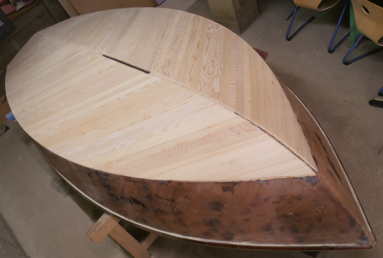

7 years 6 months ago #188483 by flebas
Joli

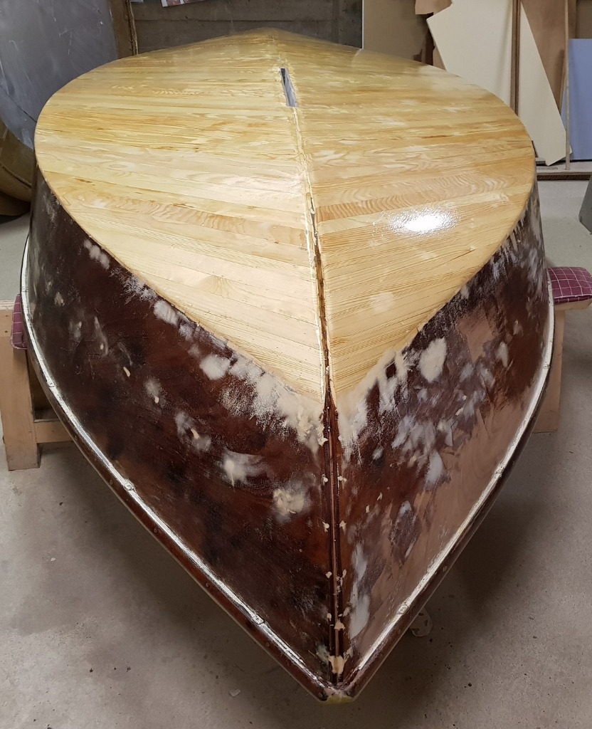

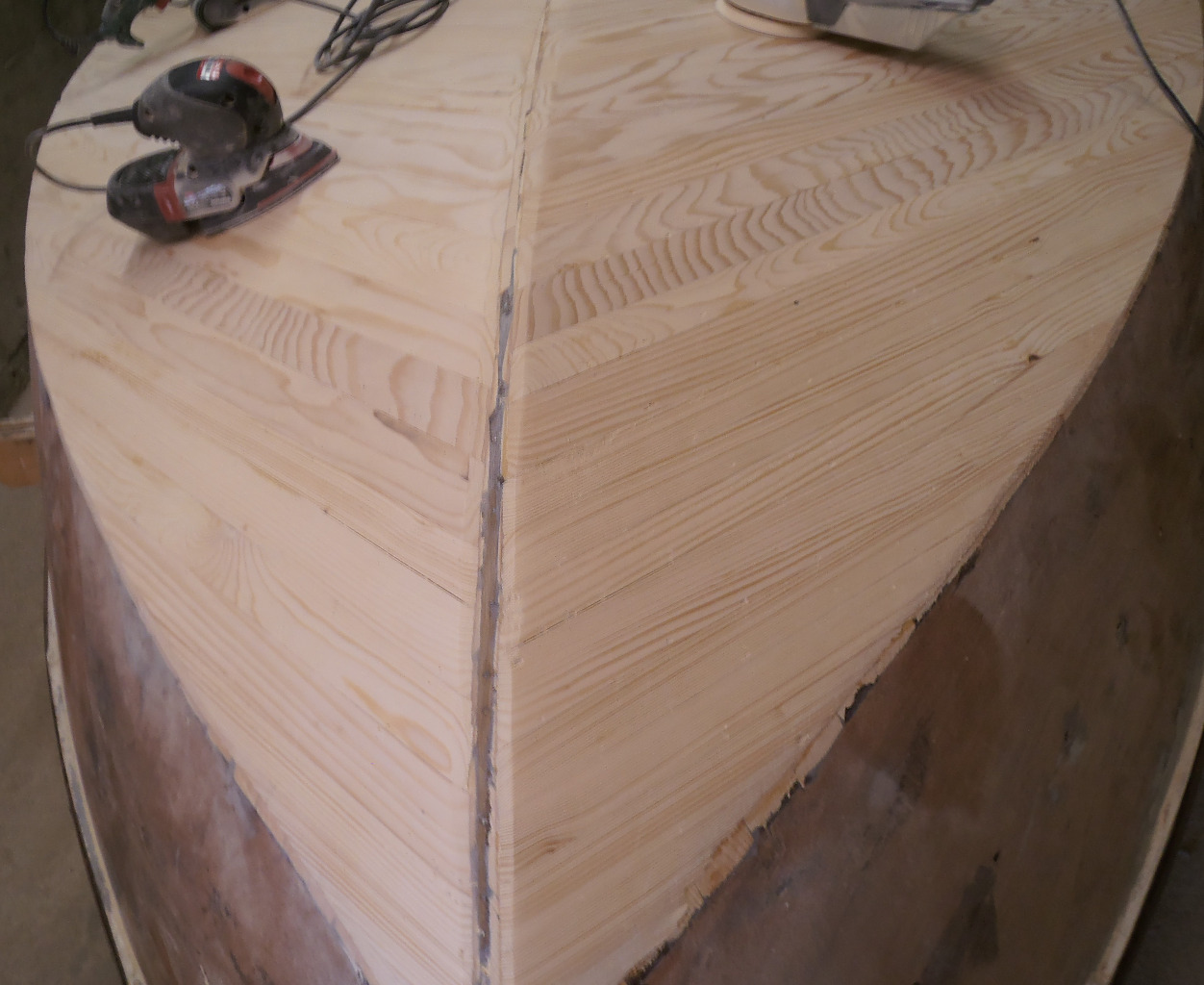

7 years 5 months ago - 6 years 7 months ago #188636 by lemott
flebas wrote: Joli
Attend de voir le dessus poncé ;)
avec du 120 comme monsieur m'a si gentiment conseillé
J'ai rajouté une photo d'ensemble de la deuxième couche
Last edit: 6 years 7 months ago by lemott.
7 years 4 months ago #188982 by flebas
1) l'aspirateur en moins
2) un pied en bois en moins
3) le tissu bordeaux à carreaux sur le tréteau en bas de la photo en moins
4) le fil électrique par terre en moins
5) les chaises bleues en plus
6) le balai en plus
7) un pli supplémentaire sur la coque

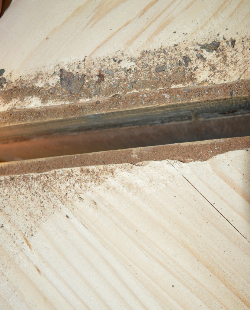

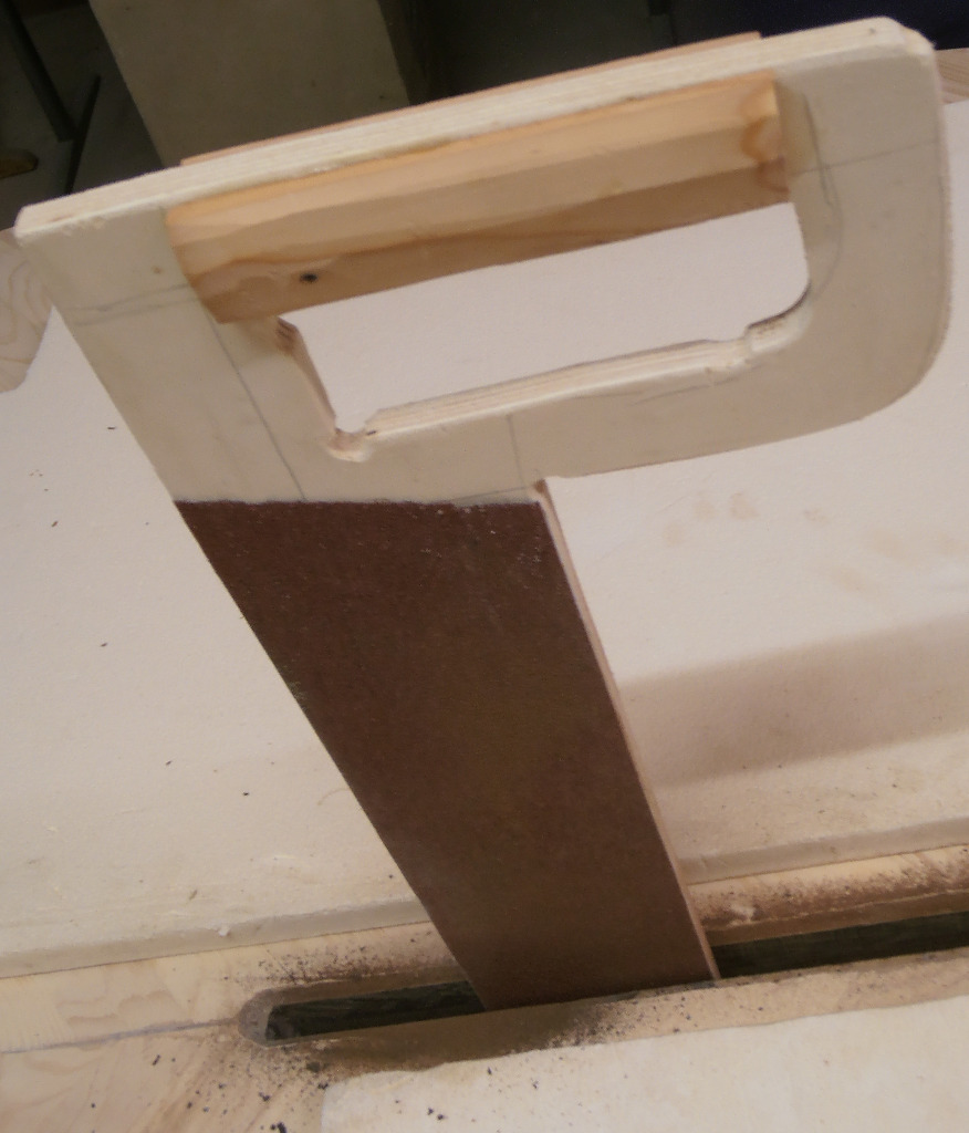

7 years 3 months ago - 6 years 7 months ago #189165 by lemott
et voilà l'arme fatale pour puits de dérives B) ;)
j'avoue que c'est du 40 (trois bandes 5€)
Planche de cp de 12 mm

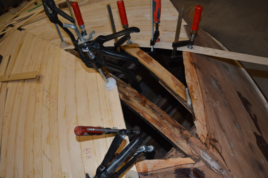

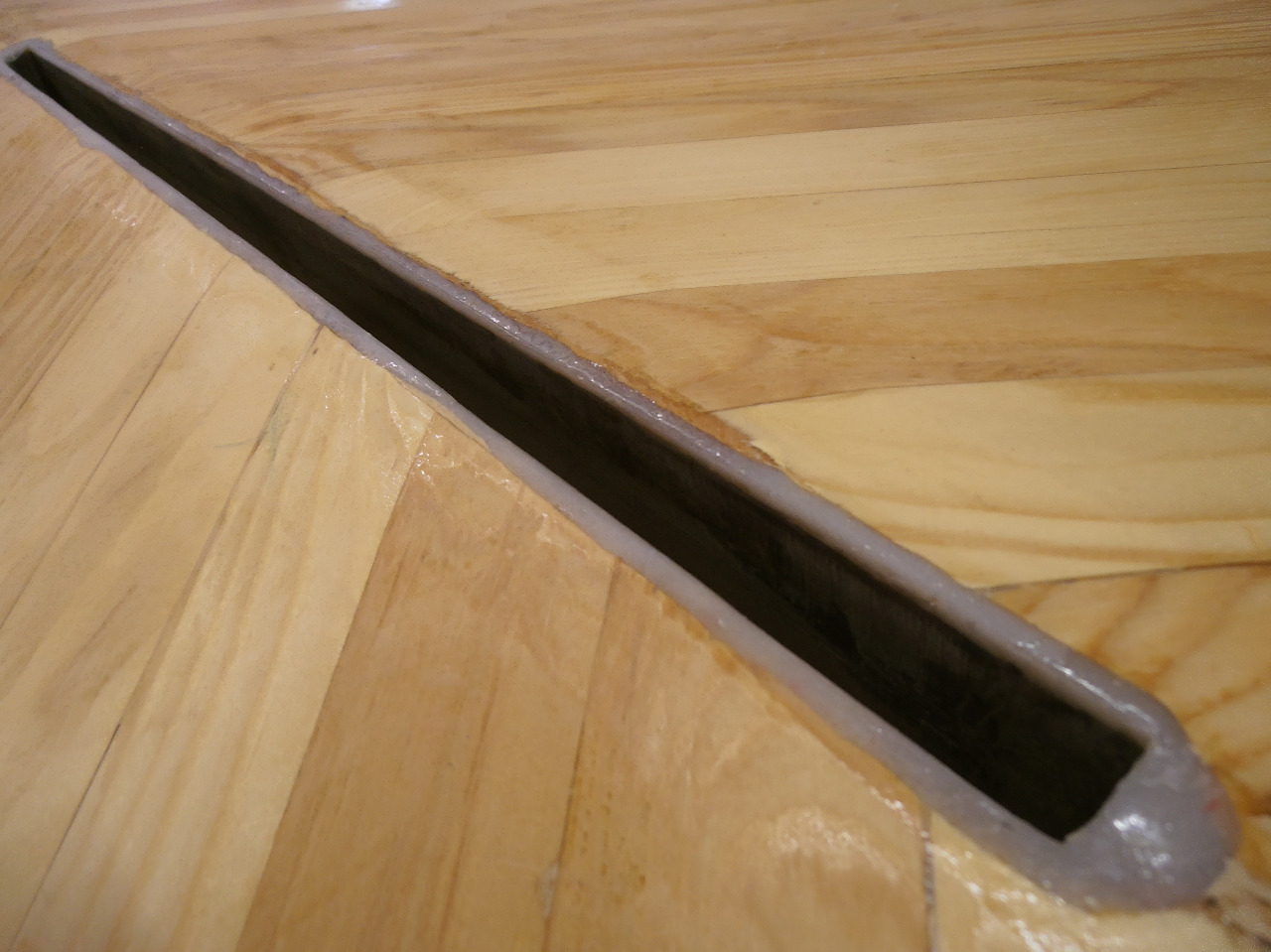

6 years 7 months ago - 6 years 7 months ago #192009 by lemott

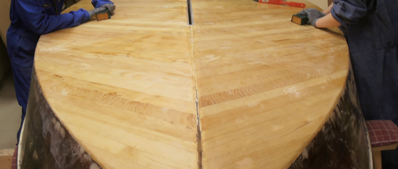

Moultes séances de mastiquage et de ponçage (les gamins adorent le "fer à repasser") sont derrière nous.
Le groupe de 7-8 élèves se stabilise bien que les 5ièmes ne viennent presque plus.
La glue prend, toujours 15 degrés en permanence dans la cave.
remarquez le puit de dérive refait au collodial silica
des petites mains faisant le ponçage alo

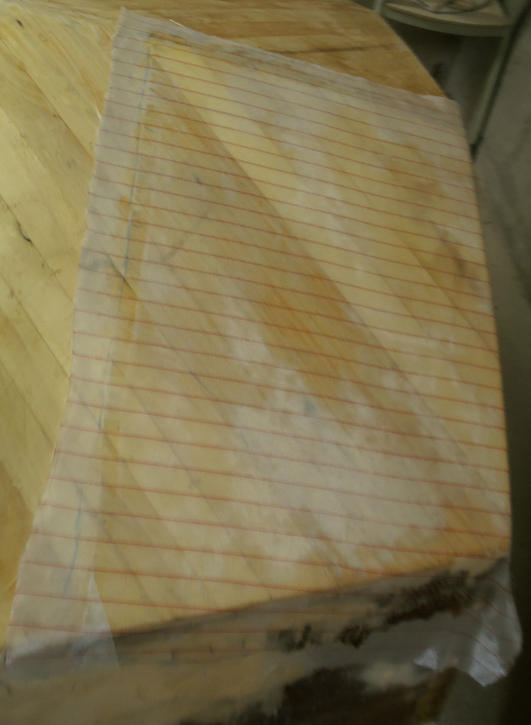

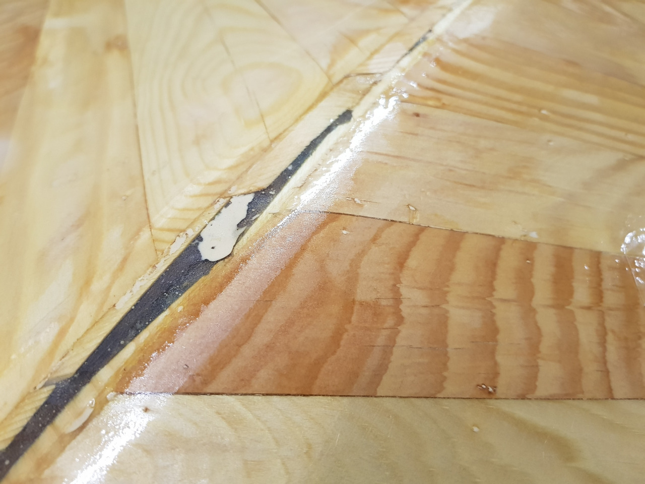

6 years 6 months ago - 5 years 3 months ago #192293 by lemott

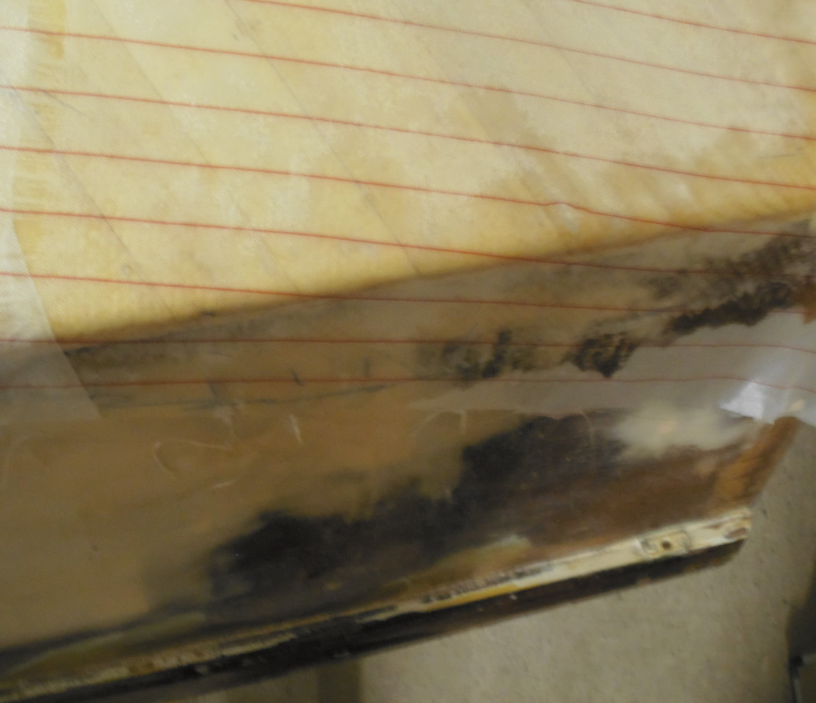

Première petite couche de verre, un essai. Le reste après l'arrêt viral de l'école.
des commentaires?
Manque-t-il de la colle par endroits? Le tissus était pourtant tout glué-trempé en-dessous.
Last edit: 5 years 3 months ago by lemott.
6 years 6 months ago #192296 by gilles
Replied by gilles on topic up-cycling
je pense que tu devrais enlever le tissus d'arrachage pour voir le résultat. Parfois il est encore clair alors que c'est ok en dessous.
