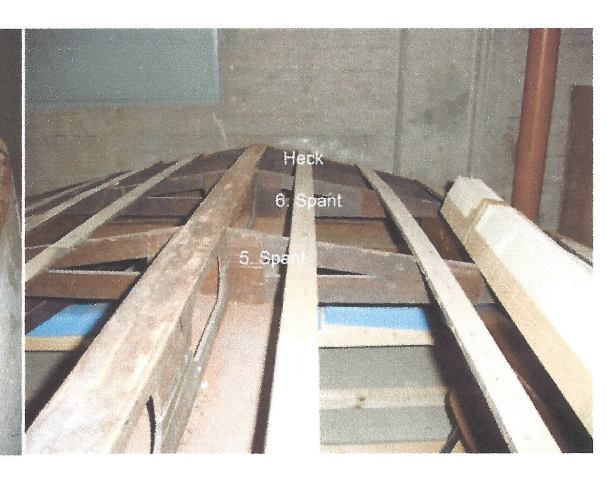

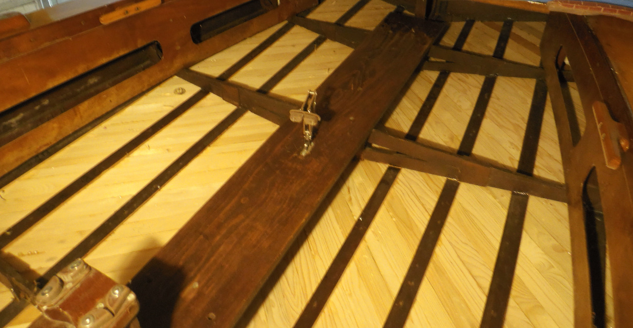

6 years 1 month ago - 6 years 1 month ago #194753 by lemott
Replied by lemott on topic up-cycling
mon idée pour le fond: traitement avec du Deksolje D1 jusqu'à saturation
On ne marche pas dessus, donc pas de D2
Qu'en pensez-vous?
Merci pour vos suggestions!
Je vous ai rajouté une photo d'archive du fond sans lattes

6 years 1 month ago #194759 by flebas
Replied by flebas on topic up-cycling
Le D1 est un saturateur pour bois exotiques denses et gras, pas vraiment ce que tu as mis.
Mets de l'époxy de revêtement genre Gurit SP320 ou Sicomin 5550, ça durcira vraiment le bois et ça le protègera de l'eau stagnante. Tu en mets 2 ou 3 couches sur le bois nu, et ensuite 2 ou 3 couches de vernis PU 2 composants.
6 years 1 month ago #194776 by flebas
Le côté "je grimpe partout en profondeur", c'est surtout la capillarité du bois, et je pense que tu auras le même effet avec de l'époxy bien fluide, avec comme différence qu'une fois polymérisé le bois est durci et étanchéifié.
Si le bois est sec et n'a pas été huilé, fais tout à l'époxy. Tu ponces avant et ce sera comme neuf. Tu peux utiliser la technique de l'éponge dans les endroits inaccessibles, il faut juste essuyer les coulures pour ne pas avoir à poncer.
J'ai fait deux bateaux en CP + époxy, ça vieillit très bien.

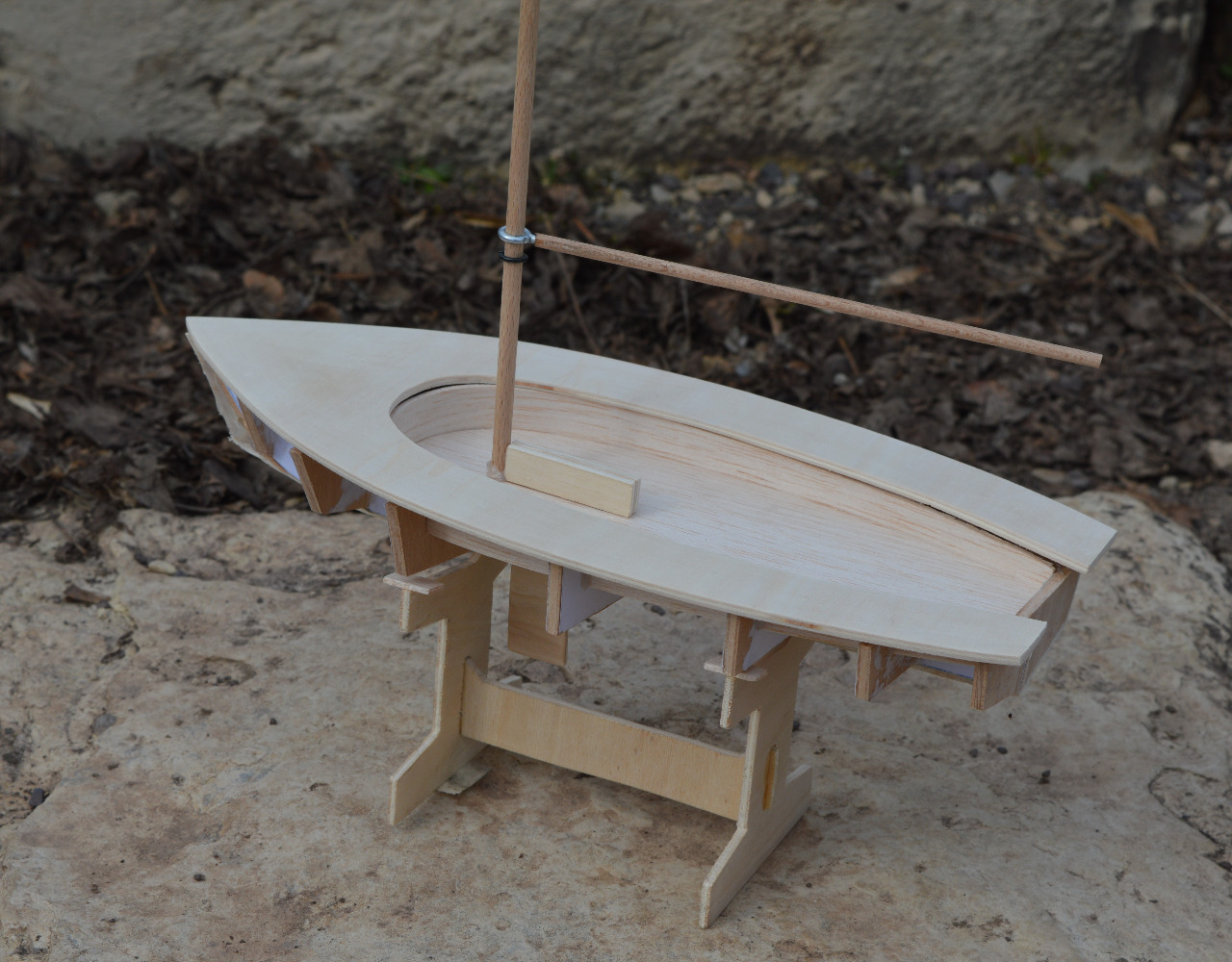

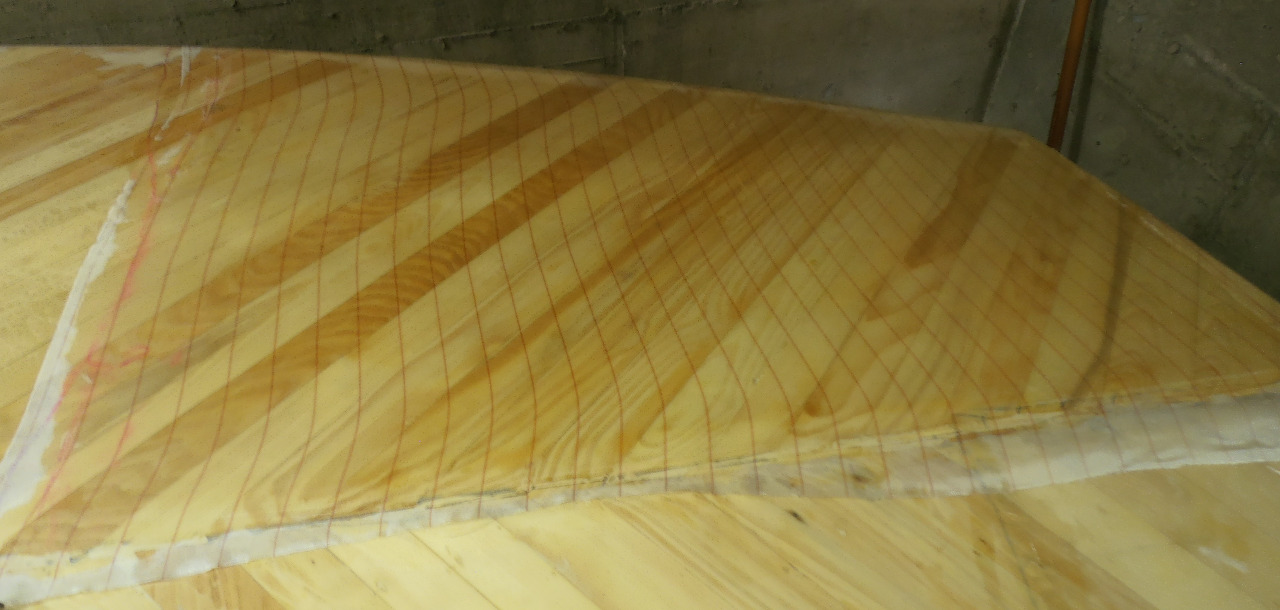

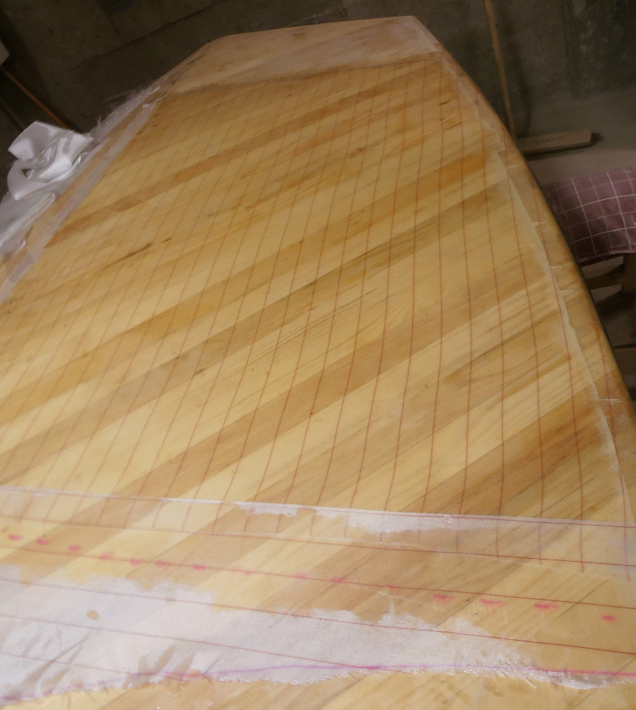

5 years 7 months ago - 5 years 4 months ago #196293 by lemott
Première Photo
Voilà ce que cela donne quand un élève de terminale, qui a travaillé sur le vrai bateau depuis la quatrième, le fait en modèle.
Cours de propédeutique en filière générale (à peu près le nom du cours pour le classer dans un système français)
Deuxième Photo
ça brille
Continuation de la pose de verre sur le fond avec un élève de terminale de plus en plus habile.
On espère pouvoir mettre les lattes de protection et la quille avant la fin de l'année........on verra
Troisième photo
continuation sur tribord
Last edit: 5 years 4 months ago by lemott.

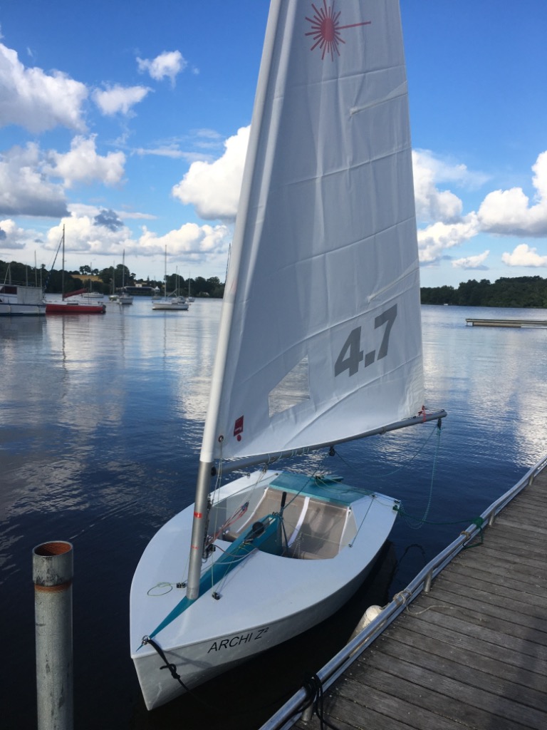

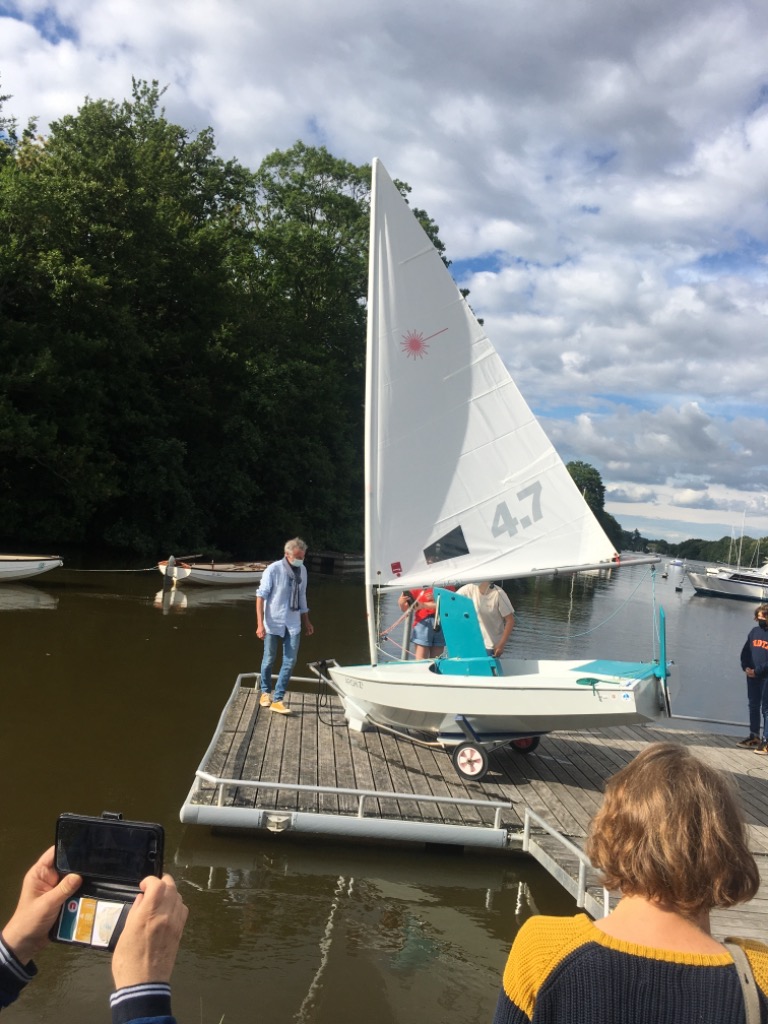

Autre projet d’école dans mon bahut, j'etais à la première mise à l’eau ce soir:
Archi Z, voilier handi construit par des collégiens malgré les 3 confinements, sur la base d’un projet de fin d’étude d’un étudiant de l’école d’archi navale de Nantes.
Magnifique bateau, magnifique boulot!
The following user(s) said Thank You: Thierry, La Marmotte, flebas, Philippe G, lemott, PS85

Hier après midi, le bateau à navigué pour homologation avec test de flottabilité, retournement, charge etc en vue d’une habilitation à devenir autorisé en handi. Tout s’est super bien passé.

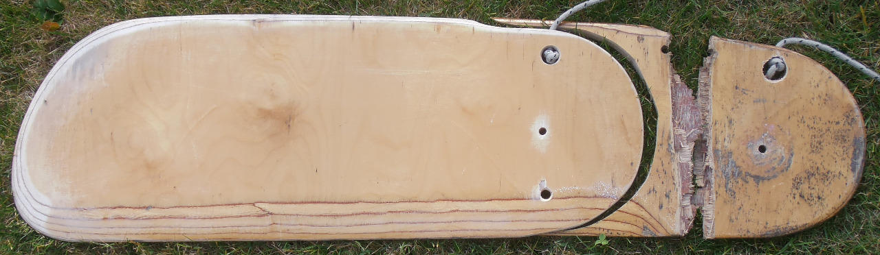

5 years 2 weeks ago #197957 by lemott
Dans la pure tradition du up-cycling, voilà le résultat des derniers travaux au collège.
On ne jette pas, on se débrouille.
Dans l'espoir qu'un gamin qui sait comment fonctionne un safran techniquement ait envie de l'essayer sur l'eau.
The following user(s) said Thank You: ggc, RStosec, Alexandre 38
